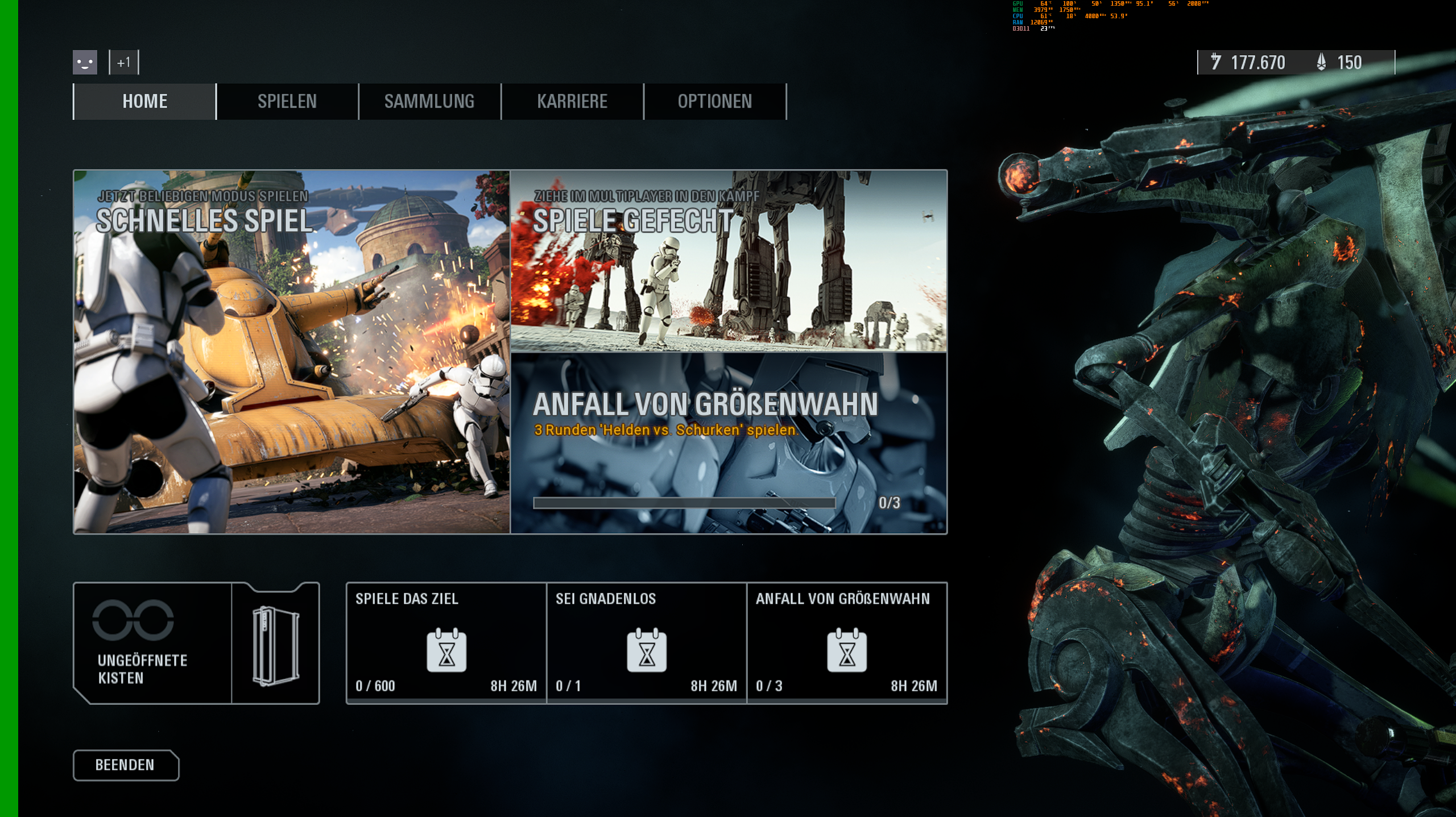

- Ich habe in 3D Anwendungen (Spielen) einen schmalen, in verschiedenen Farben blinkenden Streifen. Bisher tritt dieses Problem in jedem von mir getesteten Spiel auf. Es führt mit der Zeit auch nicht zum Absturz. Es besteht einfach dieser schnell farbwechselnde Streifen.
- Anfangs dachte ich, dass es an meinem Speicher-OC liegt da ich ca. 1 Woche davor die Werte verringern musste, weil mir mein PC sonst immer wieder neugestartet ist. Mittlerweile läuft sie wieder komplett Stock. Ich habe mir den aktuellsten Radeon Treiber heruntergeladen. Jedoch ohne restlose entfernung des alten, nur über die Radeon Maske. Außerdem habe ich den Computer gereinigt. Einmal alles sorgfältig durchgepustet mit Druckluft. Temps scheinen in Ordnung zu sein. GPU hat in Spielen 70-80C°. VRAM maximal 95C°.

Sieht nach FCAT aus.
Haste wohl im RTSS angeschaltet.
Von "alleine" passiert es nicht.
Knöpfe drücken, und dann sofort vergessen^^
Ich habe den Radeon Treiber jetzt mal auf Werkseinstellung zurück gesetzt, leider ohne Erfolg.
Kannst du mir sagen wie diese Feature bei AMD heißt? Google spuckt mir nichts hilfreiches aus.
Ansonsten nutze ich MSI Afterburner. Da passe ich aber, bis auf die Anzeigeoptionen im OSD wie CPU Clock, GPU Temp., nichts an.

Im RTSS
"Enable frame color indicator".
