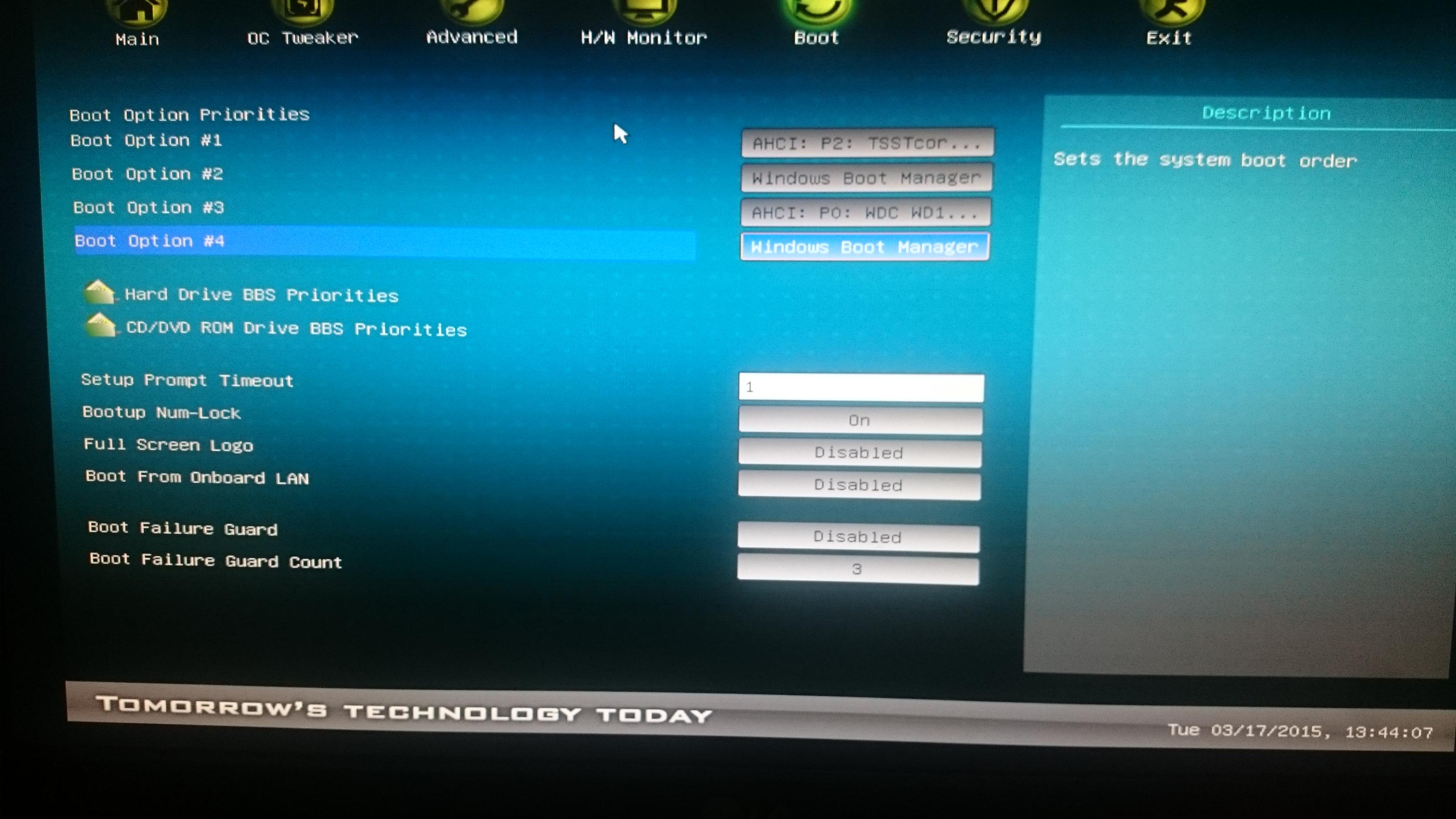

Gibt es im BIOS irgendwo die Einstellung UEFI boot?
Und Secure boot auf Disable
Hatte das gleiche Problem bei nem Kumpel mit seinem Notebook und Win 7 - danach ging es.
Wegen Bios update bin mir nicht sicher; dürfte aber trotztem laufen!?

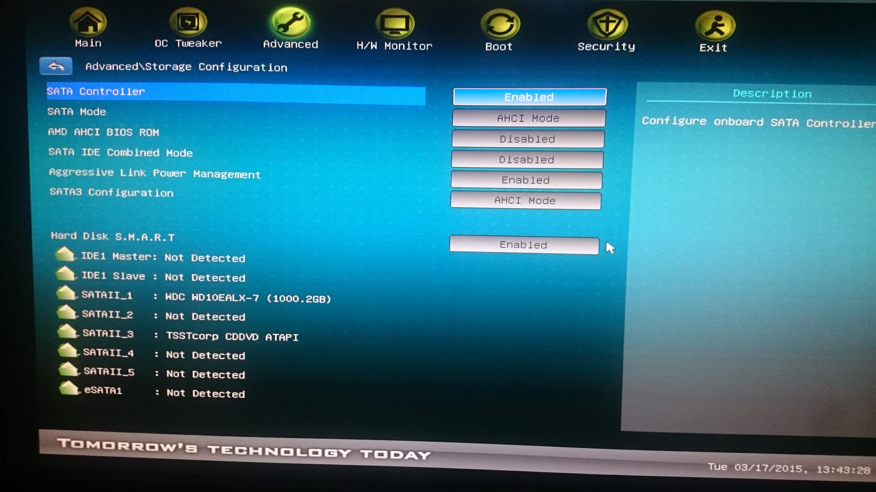

Da ein paar Bilder in BIOS:
UEFI ist im BOOT zum auswählen, Secure boot nicht zum finden.

Unter Security ist nur Password zu erstellen (User, Supervisor).

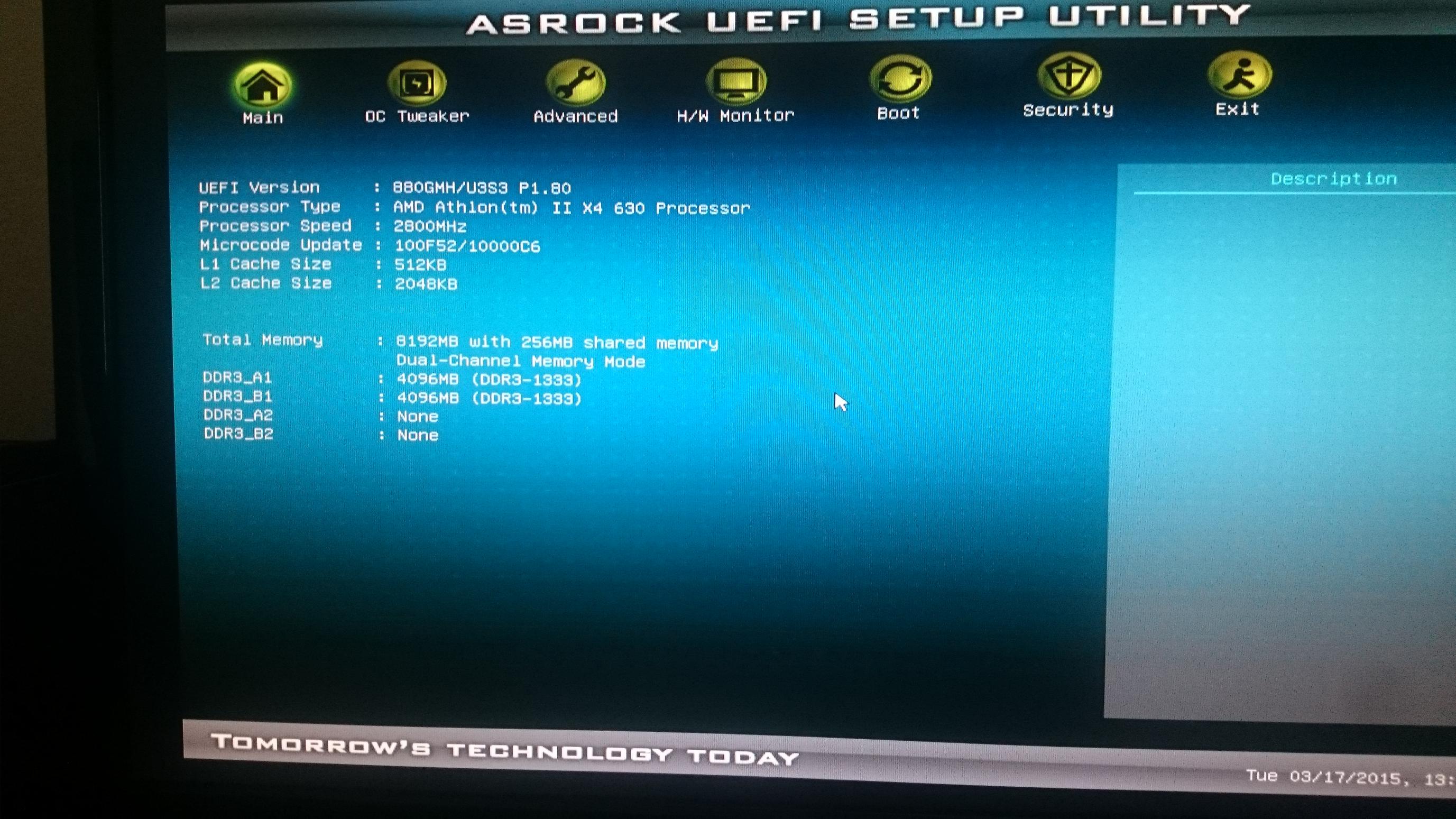

Wegen RAM: Auf Modul steht 8Gb (2x4). Habe zwei stück davon. Sollte also auch je 8 Gb anzeigen, zeigt aber nur 4 Gb.
4 Gb je Slot, statt 8.
Oder 1 mal 8gb und der andere defekt, austesten in dem man einzeln testet.

S.M.A.R.T. Fehlermeldung, also HDD wohl defekt.
Beim RAM wird es sich um ein Kit handeln, 2 Module mit 4GiB ergeben nun mal nur 8GiB.

Port : WDC WD10EALX-759BA1
: S.M.A.R.T Status Bad, Backup and Replace
Press F1 to Resume...
Wenn ich dann auf F1 drücke, startet Win normal.
Nein, zeigt
Insgesamt 8 Gb RAM
Slot 1: 4 Gb
Slot 2: 4 Gb
Werde sie testen, falls in Ordnung sind, nach bios update schauen
