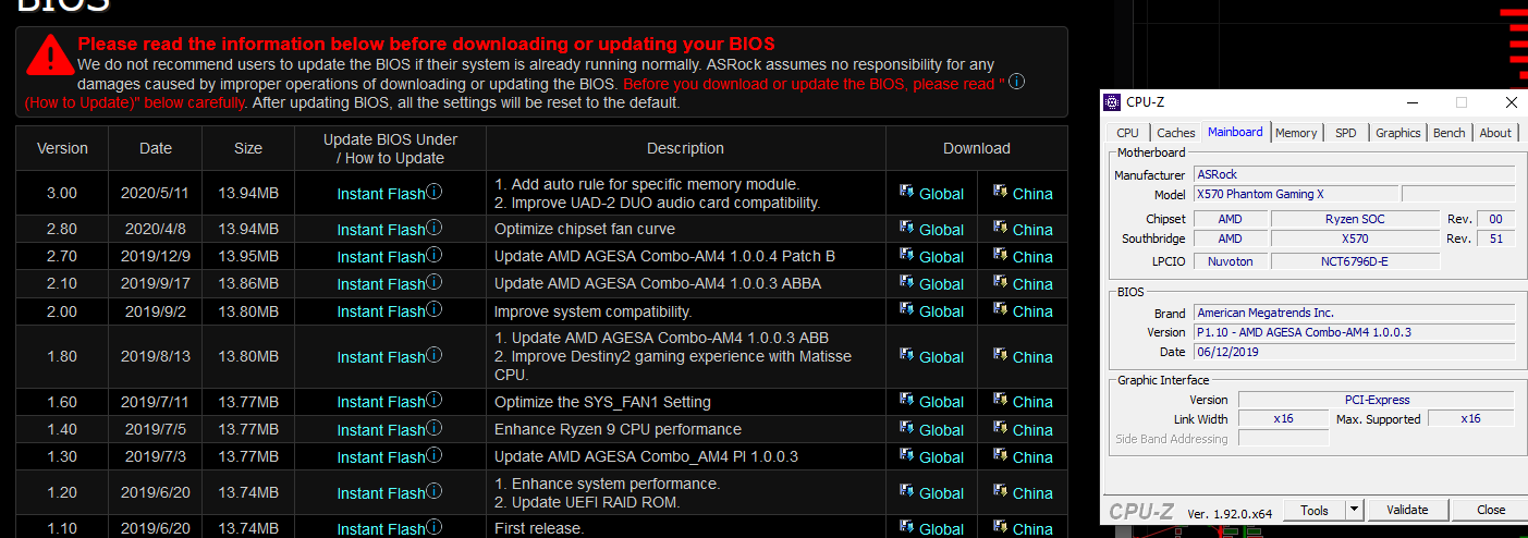

passt das?
Du hast, wie du selbst sehen kannst, noch die erste BIOS Version installiert, also 1.10, die sicher noch viele Fehler hat.
Jetzt lade dir die neueste Version herunter, also 3.00, dann installiere diese Version nach den Anleitung die dir der Hersteller vorgibt.
