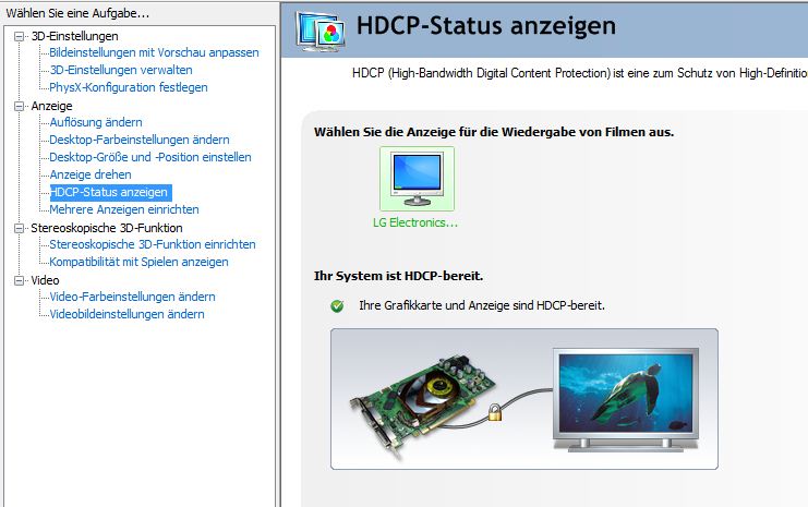

@AudiRS6+
Dafür brauchst Du nicht auf der Herstellerhomepage nachschauen.
Das kannst Du auch in der Nvidia Systemsteuerung erfahren:
