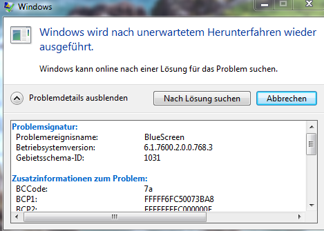

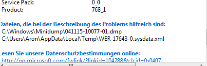

Undzwar habe ich gestern meinen Pc zusammengebaut und so an sich läuft er meiner Meinung nach i. O. und deshalb verstehe ich nicht warum er einfach so mal abstürzt (Blue Screen). Das passiert eher unregelmäßig.
Habe ich da was an Treiber vergessen oder gar beim Einbau einen Fehler gemacht? Bilder vom Fehler in den Anhängen vorhanden.

Zuerst einmal würde ich das RAM richtig testen, damit RAM Fehler auszuschließen sind. Dazu stellt man alles im BIOS so ein, wie es auch nachher läuft, also keine OC-Tweaktools unter Windows verwenden! Dann die iso / img von Memtest86+ von CD oder USB-Stick booten, denn man kann nicht unter Windows sinnvoll das RAM testen. Es sollten min. 6 PASS abgewartet werden und es darf dabei kein einziger Fehler auftreten, also am Besten über Nacht laufen lassen. RAM-Fehler können die unmöglichsten Probleme erzeugen.
Dann poste bitte mal den Screen von CrystalDiskInfo (die Portable Standard Edition reicht und ist frei von Werbung), ziehe aber bitte das Fenster soweit auf, dass alle Attribute und auch die Rohwerte vollständig sichtbar sind.
