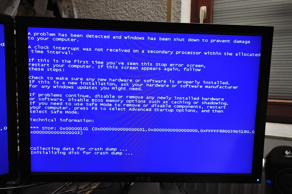

Ich habe mir vor einigen Wochen eine Mushkin Chronos 2,5" SSD 120 GB gekauft. Zu Beginn
lief alles Problemlos, aber nach etwa 2 Wochen tauchte dann zum ersten Mal ein Blue Screen
auf. Von da an häufte sich das verhalten, bis der PC schließlich alle 2 bis 4 Stunden mit Blue
Screen abstürzte.
Im Moment nutze ich daher wieder meine alte HDD und alles funktioniert problemlos,
Absturzursache ist also wohl mit ziemlicher Sicherheit die SSD. (hatte zugleich auch neuen
RAM eingebaut und zunächst gedacht dass es daran liegen könnte, kurz getestet und keine
Probleme gefunden).
Mainboard ist ein MSI P55-GD55, Prozessor Core i5-750. Taktraten und Voltages alle auf den
Default Werten.
Installierte Firmware der SSD ist die aktuelle 3.3.2. Alignment ist auch richtig gesetzt und
mir fällt auch ansonsten kein Fehler ein den ich gemacht haben könnte. Hier mal noch ein Benchmark Test den ich gemacht habe:
Außer den Abstürzen mit Blue Screen hatte ich auch noch Speicherzugriffsfehlermeldungen
was meinen Verdacht zunächst auf den RAM gelenkt hatte.
Die Frage die ich mir jetzt stelle ist: Ist die SSD defekt, oder gibts es sogar irgendeine Inkompatibilität zwischen der SSD und einem anderen Teil meines Systems?
Bin für jede Hilfe und jeden schlauen Vorschlag dankbar.
Viele Grüße
Hypnosekröte

Ich hatte bei einem der Abstürze mal noch den Bildschirm fotografiert, keine Ahnung ob das weiterhilft:

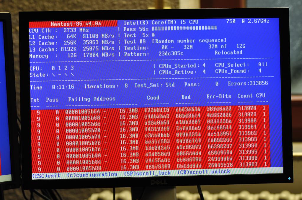

Ich hab jetzt mal den Ram mit Memtest86 getestet :headshot:. Ich hatte 2x 2GB und 2x 4GB drin.
Die letzteren hatte ich zusammen mit der SSD gekauft und beides zusammen eingebaut.
Hier mal ein Ergebnis des ersten Memtest86 Durchlaufs mit allen vier Sticks drin:
Den hab ich dann kurz darauf abgebrochen. Dass bei diesem desaströsen Ergebnis
überhaupt noch irgendwas funktioniert hat verwundert mich eigentlich am meisten.
Insbesondere dass der PC mit dem auf HDD installierten OS fehlerfrei und ohne Abstürze
lief. Gibt es eine Erklärung dafür, dass Speicherprobleme bei einer SSD schwerwiegendere
Folgen haben können?
Um sicherzugehen dass die neuen Sticks die Fehlerursache sind, habe ich die alten raus
und nur die neuen getestet und hatte nach zwei Durchläufen dann so ca. 15 Fehler
(warum jetzt so wenig?). Anschließend auch noch die alten Sticks rein, 7 fehlerfrei
Durchläufe. Hab auch mal mit den neuen Sticks jeweils noch beide einzeln getestet, weil ich
wissen wollte welcher von beiden die Ursache ist (oder ob beide defekt sind) aber da liefen
beide fehlerfrei durch, habe da allerdings auch mit jedem nur einen Durchlauf gemacht und
danach hatte ich keine Lust mehr (und „Die Firma“ auf Arte war vorbei… nette Unterhaltung
während der ganzen Testerei, kann man immer wieder anschauen…)
So die beiden 4GB Sticks gehen jetzt auf jeden Fall mal zurück.

Erstmal ist es ungewöhnlich bei RAM von Sticks zu sprechen, Module oder DIMMs wären da passender.
Dann sollte man immer einen ausgiebigen Test mit Memtest machen, wenn man irgendwas an RAM, MB oder CPU ändert und erst recht wenn einen ganz neuen Rechner zusammenbaut oder bekommt. Leider scheinen Fehler im RAM heute noch häufiger als früher vorzukommen.
Trotzdem hast Du bei den Abstürzen zuerst an die SSD gedacht und die RAM Aufrüstung garnicht erwähnt. So dürfte es manchen Usern ergehen, alleine weil die SSD für sie etwas neues ist und RAM etwas längst bekanntes, dem man einfach mal vertraut.
lief.
Es hängt eben immer davon ab, was in dem defekten RAM landet. War da z.B. der Puffer beim erstellen eines ZIP, RAR oder 7Z Atrchives, so wird das dann vermutlich fehlerhaft sein, aber keinen Absturz erzeugen. Lag da ein Programmteil im RAM, so stützt ggf. nur das Programm selbst ab und wenn es ein Kernaltreiber war ist der Bluescreen sicher.
Nicht wirklich, es muss ja auch nicht zwangsläufig die einzige Ursache für Bluesceens im System sein. Die SSD ist doch erst aus dem Schneider, wenn es nach dem Beheben des Problems keine Bluescreens mehr gibt.
nur die neuen getestet und hatte nach zwei Durchläufen dann so ca. 15 Fehler (warum jetzt so wenig?).
In welchen Slots waren die? In den gleichen in denen die alten Module vorher auch problemlos funktioniert haben? Verschiedene Module zu mischen ist immer Problematisch und bei Vollbestückung müssen i.d.R. die Frequenzen und Timmings entschärft werden, da dabei die Signalqualität schlechter ist als wenn nur ein Modul in jedem RAM Kanal steckt.
Anschließend auch noch die alten Sticks rein, 7 fehlerfrei Durchläufe.
Wieder die Frage: In welchen Slots? Das Problem kann durchaus im Board oder im Speichercontroller der CPU liegen und es funktionieren dann immer nur RAM Module in bestimmten Slots und die gleichen Module in anderen Slots nicht.
Hab auch mal mit den neuen Sticks jeweils noch beide einzeln getestet, weil ich wissen wollte welcher von beiden die Ursache ist (oder ob beide defekt sind) aber da liefen beide fehlerfrei durch, habe da allerdings auch mit jedem nur einen Durchlauf gemacht
S.o. das kann ein Problem der Slots und/oder Einstellungen (Frequenz, Timming, Spannung) sein. Wenn sie einzeln funktionieren, dann solltest Du mal eines einzeln in jedem Slot testen.
und danach hatte ich keine Lust mehr
RAM Tests sind langwierig, aber wenn man das Problem nicht eingrenzt, dann hilft diese Massnahme nicht immer:
Wenn Du vorhast weiterhin mit den alten 4GB auszukommen, ok. Sonst besser erstmal genau testen, wo das Problem liegt. Sonst hast Du mit dem nächsten Kitt womöglich den gleichen Fehler wieder.

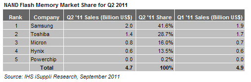

Bei SSDs dreht es ja schon langsam. Samsungs SSDs waren noch vor einem Jahr kaum bekannt und schwer bis garnicht erhältlich, dabei war Samsung schon mal der größte SSD Hersteller mit über 50% Marktanteil. Nur haben die eben nicht an Endkunden verkauft, sondern nur an OEMs. Bei Toshiba ist es immer noch so, dass deren SSDs nur an OEMs gehen und nur die Technik in einigen Kingston Modellen auch Endkunden zur Verfügung stand. Da die aber von deren Performance sowieso nicht so toll ist, kann man das verschmerzen.
Das sind übrigens die NAND Hersteller, eigentlich gibt es nur 4, aber Intel und Micron arbeiten zusammen:

Zu den Speichertests:
In der alten Konfiguration, vor Einbau der neuen 4GB Module waren die Slots 1 und 3
jeweils mit einem 2GB Modul bestückt (gemäß dem MB Handbuch).
Dann kam der Einbau der neuen 4GB Module. Diese hatte ich nun in die Slots 1 und 3
eingebaut und die alten in 2 und 4. Diese Anordnung war nötig, da sich ansonsten der
Heatspreader des 4GB Moduls und der CPU Lüfter im Weg gewesen wären. Ich hatte nur
deshalb Speicher mit so nem Hahnenkamm genommen, weil die mir vom Preis-Leistungs-
Verhältnis am besten schienen.
Das war der Test mit dem verheerenden Ergebnis.
Bei den weiteren Tests habe ich nur Slot 1 und 3 besetzt, bei den Einzeltests nur Slot 1.
Fazit bisher:
2x 2GB in 1 und 3 -> fehlerfreier Memtest (bisher auch keine Probleme im normalen Betrieb)
2x 2GB in 2 und 4 + 2x 4GB in 1 und 3 -> extrem viele Fehler im Memtest, Blue Screen im
Betrieb
2x 4GB in 1 und 3 -> Fehler im Memtest, daher nicht normal in Betrieb genommen.
Man könnte also sagen, dass die 4GB Module mit recht hoher Wahrscheinlichkeit defekt,
oder zumindest auf meinem System nicht zu einer fehlerfreien Zusammenarbeit zu
bewegen sind.
Darüber hinaus könnten natürlich noch zusätzlich Probleme mit MB / Speichercontroller
vorliegen die sich bei Vollbelegung äußern oder vielleicht auch nur die Slots 2 und 4
betreffen oder irgendeine andere Ursache haben.
Ich werd versuchen, sobald ich Zeit hab, auch noch die beiden 2GB Module in den Slots 2
und 4 zu testen, mal schauen was dann rauskommt.
Viele Grüße
Hypnosekröte
ich hatte mal ähnliche probleme. memtest hat die speichersticks als fehlerhaft erkannt.
das problem war aber die inkompabilität zwischen mainboard und dem g.skill speicher. hast du nachgeschaut ob der mb hersteller deinen speicher freigegeben hat ?
Es kann aiuch ein Problem der Einstellungen sein, hast Du im BIOS die RAM Einstellungen auf Auto gelassen oder vorher auf die 2x2GB optimiert und dann nicht mehr umgestellt?
Dann solltest Du auf jeden Fall die beiden 4GB Modulle auch mal einzelen testen, alleine um sicher zu sein das nicht ggf. doch ein Fehler im MB oder RAM Controller vorhanden ist und dann keinen 8GB aus 2x4GB funktionieren würden.
Ich habe jetzt mittlerweile noch mal die beiden 4GB Module einzeln getestet und hatte 4
bzw. 3 fehlerfreie Durchgänge bei beiden. Jeweils im ersten Slot getestet.
Also Fehler im Board / Speichercontroller? Bleibt die Frage ob es generell nicht möglich ist
auf dem hier eingebauten Board 2X 4GB zum Laufen zu bringen, oder ob einfach die G.Skill
Module inkompatibel sind.
Auf der MSI Homepage habe ich keine Angaben zur Speicherkompatibilität gefunden und
das Board wird zugegebenermaßen auch bei G.Skill nicht in der Kompatibilitätsliste des
Speichers aufgeführt. Das war wohl auf jeden Fall schon mal mein Fehler darauf nicht zu
achten. Aber ich hab mal gesucht und Speicher von Crucial und Micron gefunden, bei
welchem mein Board explizit als kompatibel aufgeführt wird.
Ich denke ich werde den vll. mal probieren, oder? Würde dann eventuell gleich 4x 4GB
versuchen. Sollte das dann wieder Probleme bereiten, dann bleibt wohl nichts anderes
übrig als das Board auszutauschen.
Ansonsten läuft mein System bisher mit 2x 2GB stabil und ohne Abstürze.
Die RAM Einstellungen hatte ich auf Auto belassen. Hier könnte es vielleicht noch helfen die
Timings zu vergrößern, aber da habe ich mal alles gelassen wie es ist.
So, heute kam mein neuer Speicher von Crucial. Insgesamt 4x 4GB, eingebaut und gleich Memest-86 laufen lassen. Zwei fehlerfreie Durchläufe. Schien also tatsächlich am G.Skill Speicher gelegen zu haben, denn bis jetzt läuft das System Stabil. Ich hoffe mal dass das so bleibt.
Viele Grüße
Hypnosekröte
