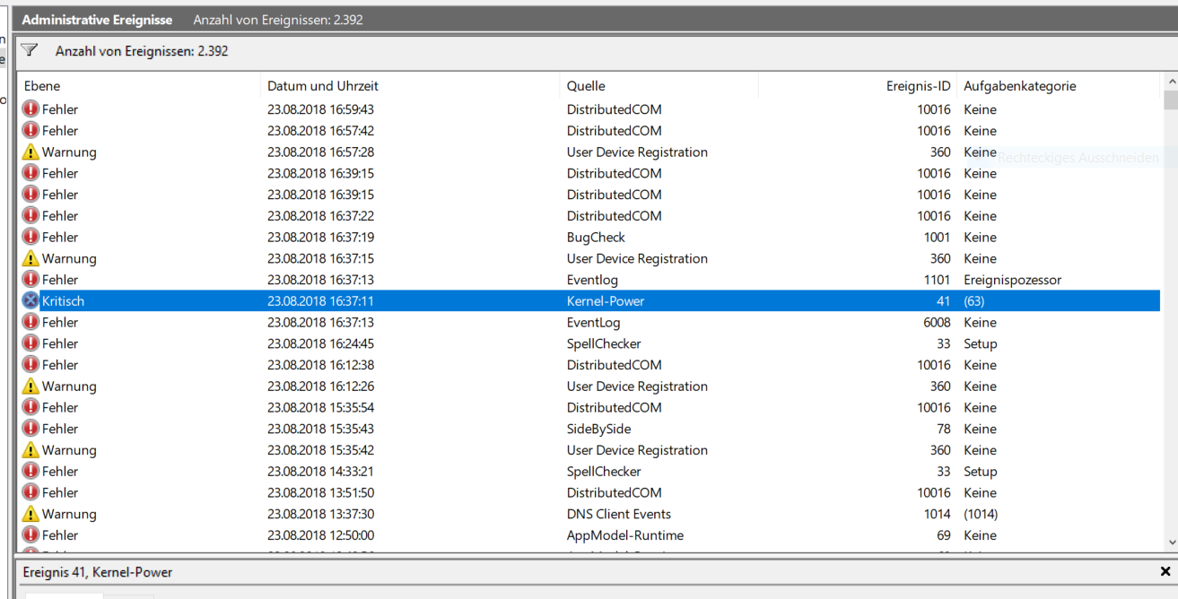

habe daraufhin mal in der Ereignisanzeige nachgeschaut und gesehen, dass sich einige Warnungen und Fehler tummeln...:
was hat dies zu bedeuten?

(Kernel Power)In der Regel beutetet das es ein Problem mit der Stromversorgung gab
Möglicherweise ist das Problem auf einen geringen oder mangelhaften Stromfluss zurückzuführen.
Der Kritische Kernel Power mit der ID 41 erscheint jedesmal wenn das System nicht ordnungsgemäß Heruntergefahren wurde. Es gab bei ihm einen BlueScreen (Absturz), daher der "Kernel Power ID 41.
@TE, die "DistributedCom" Ereignisse kannst du alle getrost ignorieren.
das war dann wohl der eine Absturz....
also erstmal nichts aktiv tun? wie gesagt, es war ein einmaliger Absturz, den ich mir allerdings nicht erklären kann....

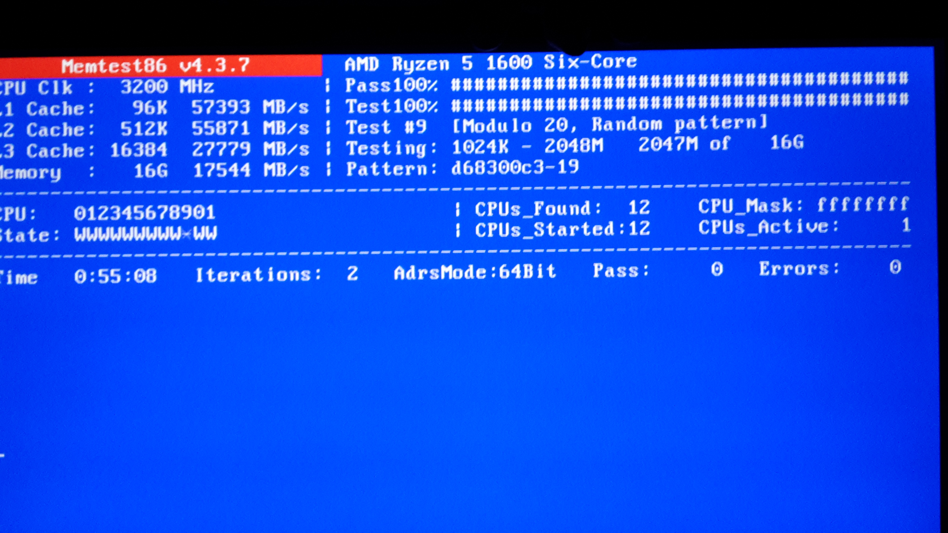

Sollte es weitere BlueScreens geben, mach einen Memtest86.
Memtest86
Lass dir einen BootStick erstellen von Memtest, boote von diesem
und lass den Test einmal komplett durchlaufen, dauert eine Weile.
Achso, Memtest86 überprüft den Arbeitsspeicher.

Taugt der Windows-eigene RAM-Test auch was?
vielleicht mach ich den MEM Test jetzt schon mal. Habe nämlich gesehen, dass mein RAM nicht auf der QVL meines Boards steht. Und vor ein paar Monaten hatte ich schonmal einen komischen Absturz...
wie lange dauert der Test denn ungefähr?
Musste lange keine Memtest86 mehr machen aber ich glaube das kann schon 2-3 Stunden dauern.
Lass ihn doch einfach über Nacht laufen.
Schau mal genau auf der verlinkten Seite, da ist auch eine Anleitung (englisch) zum erstellen des Sticks mit Memtest86.
So wie ich das sehe, ist in dem Download alles drin zum erstellen eines USB-Stick.

So memtest läuft... ist schon bei 11 %...
Soll ich am Ende mal ein foto des bildschirms hochladen?
Scheint wohl alles ok zu sein
Aber da hat der pc ja ganz schön geackert... mainboard und cpu temps sind jetzt noch erhöht... besser nicht die nacht durchlaufen lassen...
Reaktionen: Nickel
Komplett durchlaufen?
Dann ist dein Arbeitsspeicher schon mal ok soweit.
