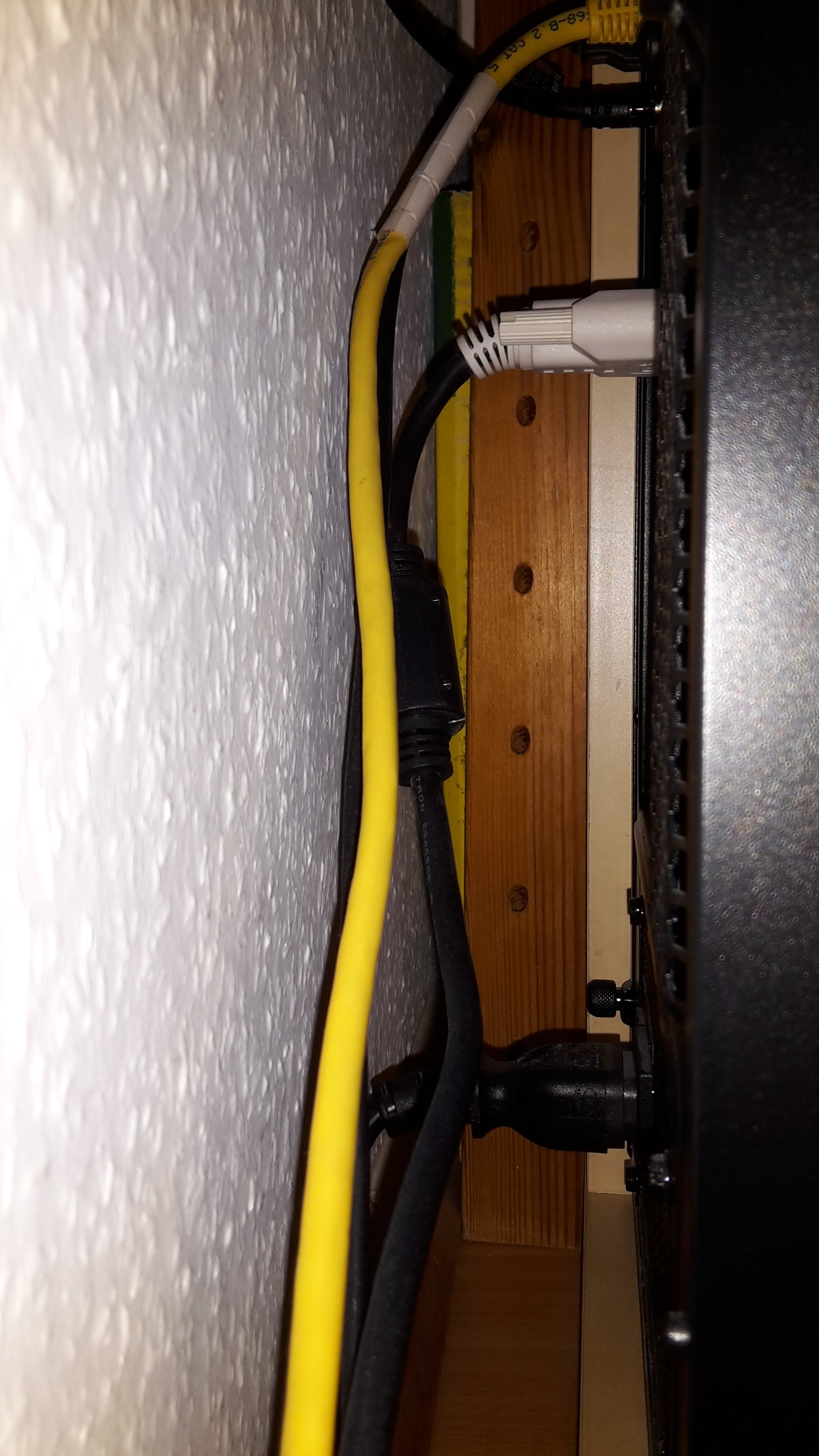

Könnte es sein das manche kabel zb der netzteilstecker was abbekommen haben?
Stell ihn weiter weg von der Wand, alleine schon wegen dem Lüfter der dort rauspustet.
Gut ist das nicht so, auch wegen dem Monitorkabel.

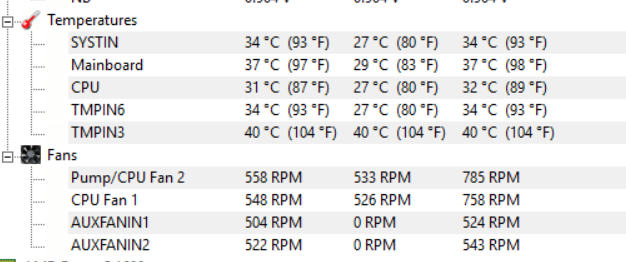

HerrAbisZ schrieb:
Wann wurde der Laptop/PC zuletzt entstaubt ?
noch nie, ist erst seit 8 Monaten in Betrieb. Die Staubfilter habe ich hin und wieder mal sauber gemacht...
so sieht es die größte Zeit aus...
HerrAbisZ schrieb:
HDD/Hardware - Schaden durch Hitze ?
ich denke eher nicht...
