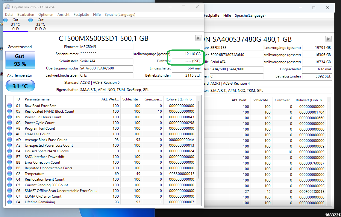

Das ist ein Hinweis darauf, dass die HDD/SDD nicht mehr ansprechbar ist.

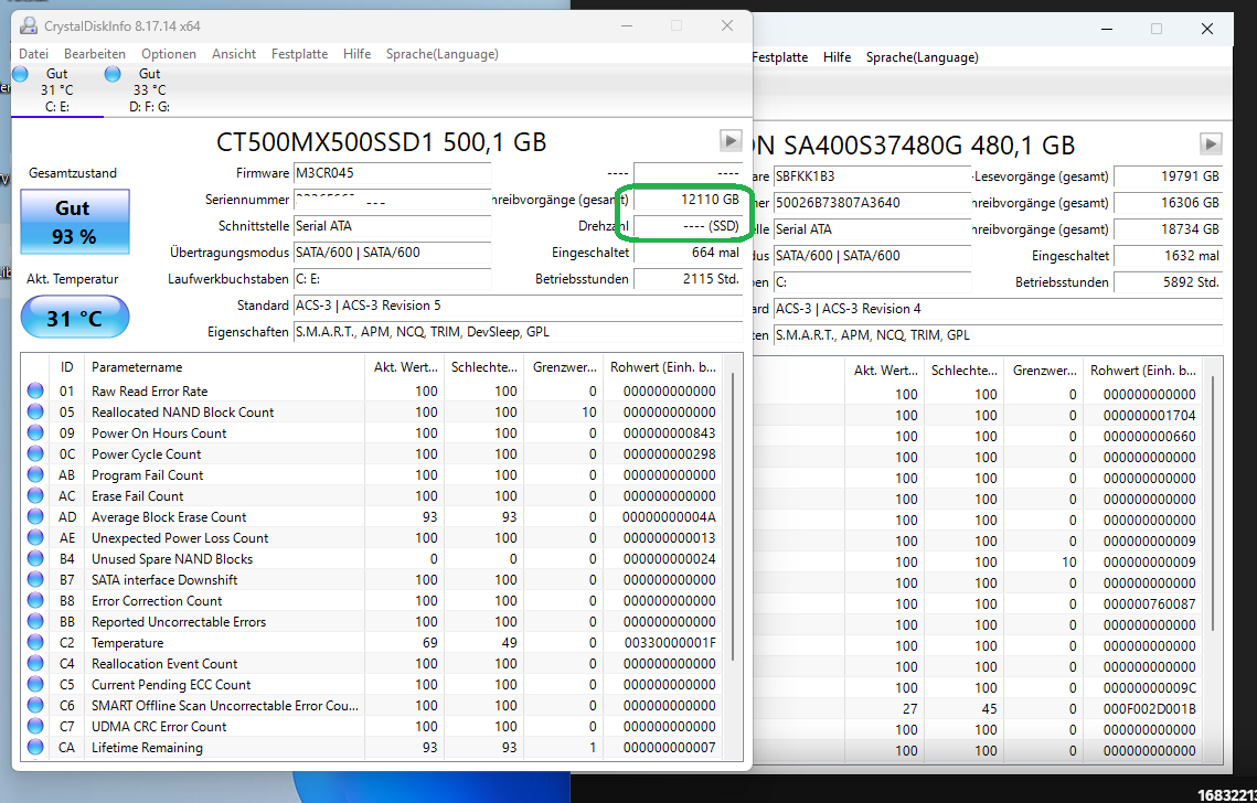

Kontrolliere mal die Kabel ob die fest sitzen und lade ein Screenshot von dem Tool CrystalDiskInfo beider Datenträger hoch. Nicht, dass sich da gerade eine von verabschiedet.
Hallo arvan,

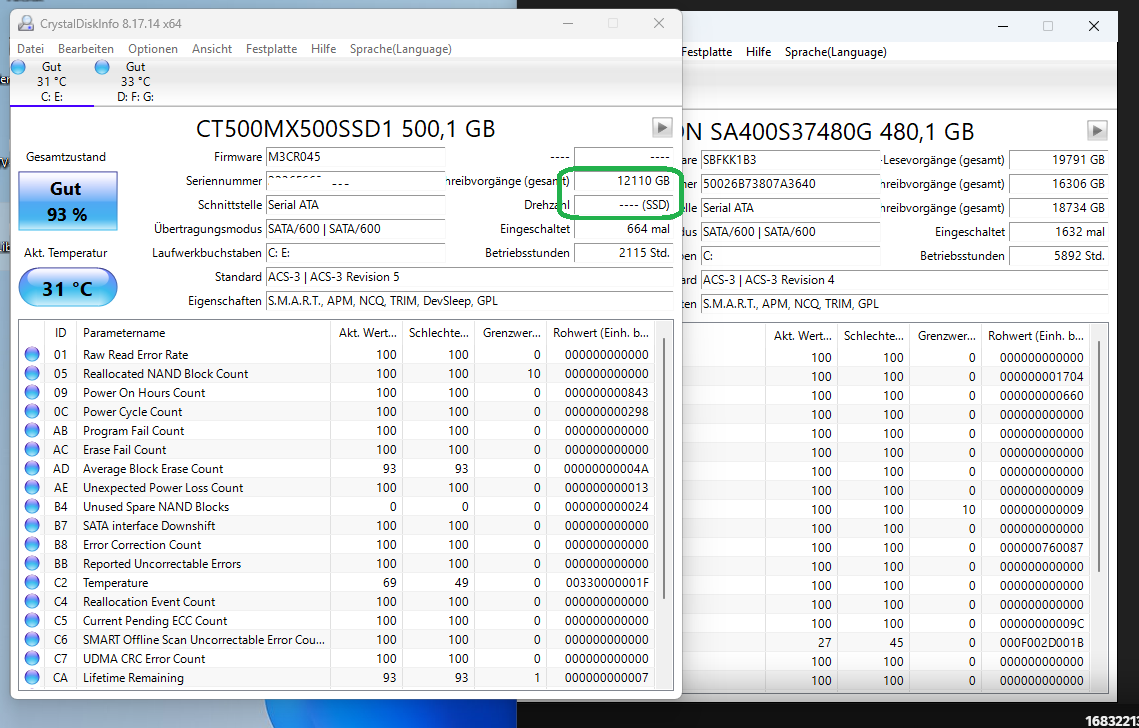

danke für die schnelle Antwort. Anbei sende ich die CrystalDisk Fotos.
Lg
Musashi
Anbei noch die Informationen als Text.
Fotos
Und sitzen die Kabel fest? Oder sitzt die M.2 richtig?

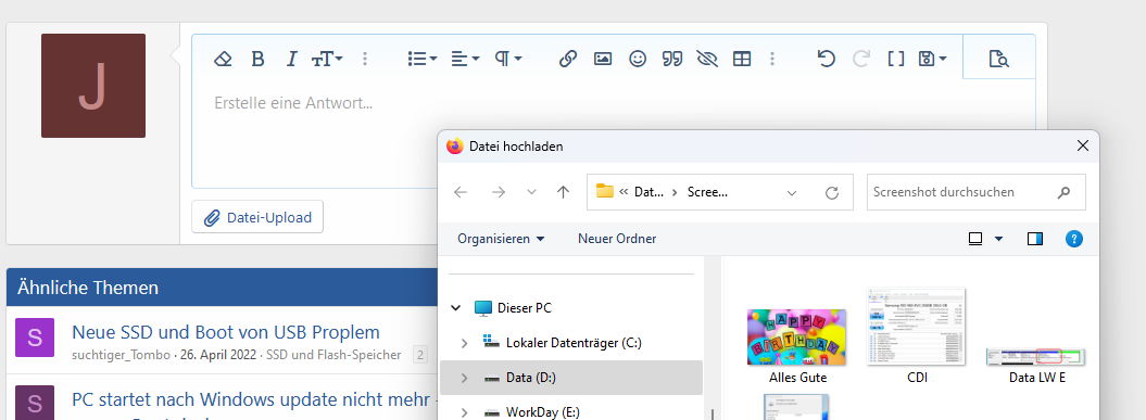

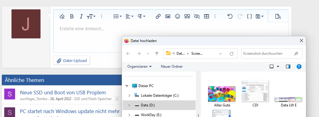

bitte füge die Screenshots direkt als Bilder hier im Forum ein. Das geht z. B. einfach als Screenshot per Windows Snipping Tool (Win + Shift + S) und dann im Post einfach per paste aus der Zwischenablage einfügen.

Danke. Genau so. Das zweite Bild eventuell auch noch. Kann man mehrere einfügen.
Danke, sehe sie im obigen Beitrag.
Weasel0815 schrieb:
hätte die Ssd ne Macke.

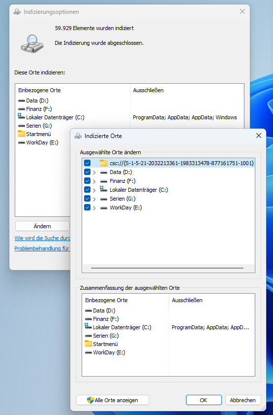

Ja, komisch. Normalerweise werden die SSD als SSD in CDI angezeigt.

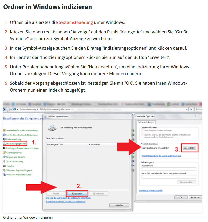

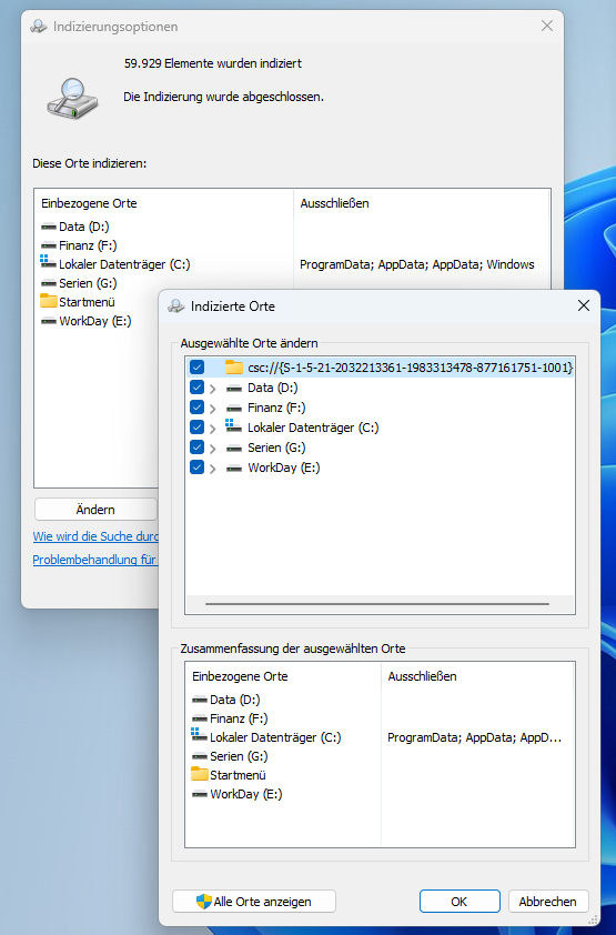

Hast du dein Windows mal mit der SSD und der HDD indizieren lassen?
Die Spiele hast du alle auf der SSD?
Weasel0815 schrieb:
Das sieht danach aus als hätte die Ssd ne Macke.
Verstehe, das bedeutet, dass ich mir eine Neue zulegen sollte?
Anhang anzeigen 1354221<>Anhang anzeigen 1354222
Nicht das ich wüsste, es sei denn vielleicht unbeabsichtigt. Genau, die meisten sind auf der HDD gelagert. Es gibt aber auch ein Spiel auf der SSD.
LG
Oder meinst du, ich sollte eine Festplatte indizieren?
Zumindest sollte man mal gegentesten ob die Bluescreens weg sind ohne die Ssd.
Vielleicht irgendwo eine Leihen oder so.
