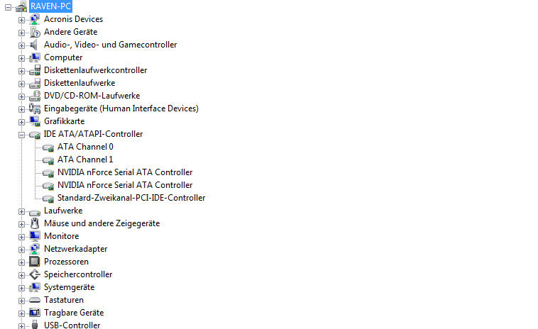

Sehen kannst du das, wenn du im Gerätemanger auf IDE Controller klickst und da dann nicht Nforce Sata Controller sondern Standard 2 Kanal PCI Controller steht. Dann wurde der nicht installiert.
Hmmm komisch, habe den Vista Chipsatztreiber von Nvidia nochmal installiert, aber ich habe noch immer nur den Standard 2 Kanal PCI Controller (drei mal) drinn stehen. Nur bei Netzwerkadapter steht etwas von "nForce Networking Controller" :( Unter der installierten Software habe ich aber in der Liste "NIVIDIA Drivers" stehen. Komisch !!
Die SATA Treiber lassen sich nur manuell über den Gerätemanager installieren. Warum weiss ich auch nicht. Musst einfach nur im Ordner C:\NVIDIA\nForceWinVista64\15.00\IDE\WinVista64\sata_ide nach dem Treiber suchen lassen.
Habe ich versucht, dann kommt die Meldung "Der Treiber ist auf dem neusten Stand"
Sehr seltsam: Habe es nochmal versucht und dann hatte es geklappt das die nVidia Treiber eingebunden wurden. Das habe ich dann mit allen drei Einträgen gemacht jedoch hatte ich nach dem Neustart bei einem der drei SATA Einträge ein Ausrufungszeichen stehen und die Festplatte lief nur im PIO Modus. Also Systemwiederherstellung angeworfen und den alten zustand wiederhergestellt.
Warum sich der nVidia Treiber so zickig zeigt weiß ich auch nicht. Vor allem das einmal der Treiber mit dem Hinweis auf bereits "aktuellen" Treiber nicht angenommen wird, beim nächsten Versuch jedoch dann doch.
Hast du drei SATA Controller? Normalerweise sinds doch nur zwei. Der dritte Controller ist doch der normaler IDE Controller, da muss der Standard 2 Kanal PCI Treiber installiert bleiben.
Ich habe unter "IDE ATA/ATAPI-Controller" sechs mal "ATA Channel" jeweils drei mit 0 und drei mit 1 bezeichnet und besagte drei "Standart Zweikanal PCI IDE Controller". Alles ohne Ausrufungszeichen. Müsste beim Abit KN8 Board also normal sein.
Ja nee, ist bei mir auch so. Hab das Asus AN8 SLI Prem. Einer von den Controllern ist der normale IDE Controller. Da darfst du den SATA Treiber nicht installieren. So wie im Anhang muss das nach der Installation aussehen.
