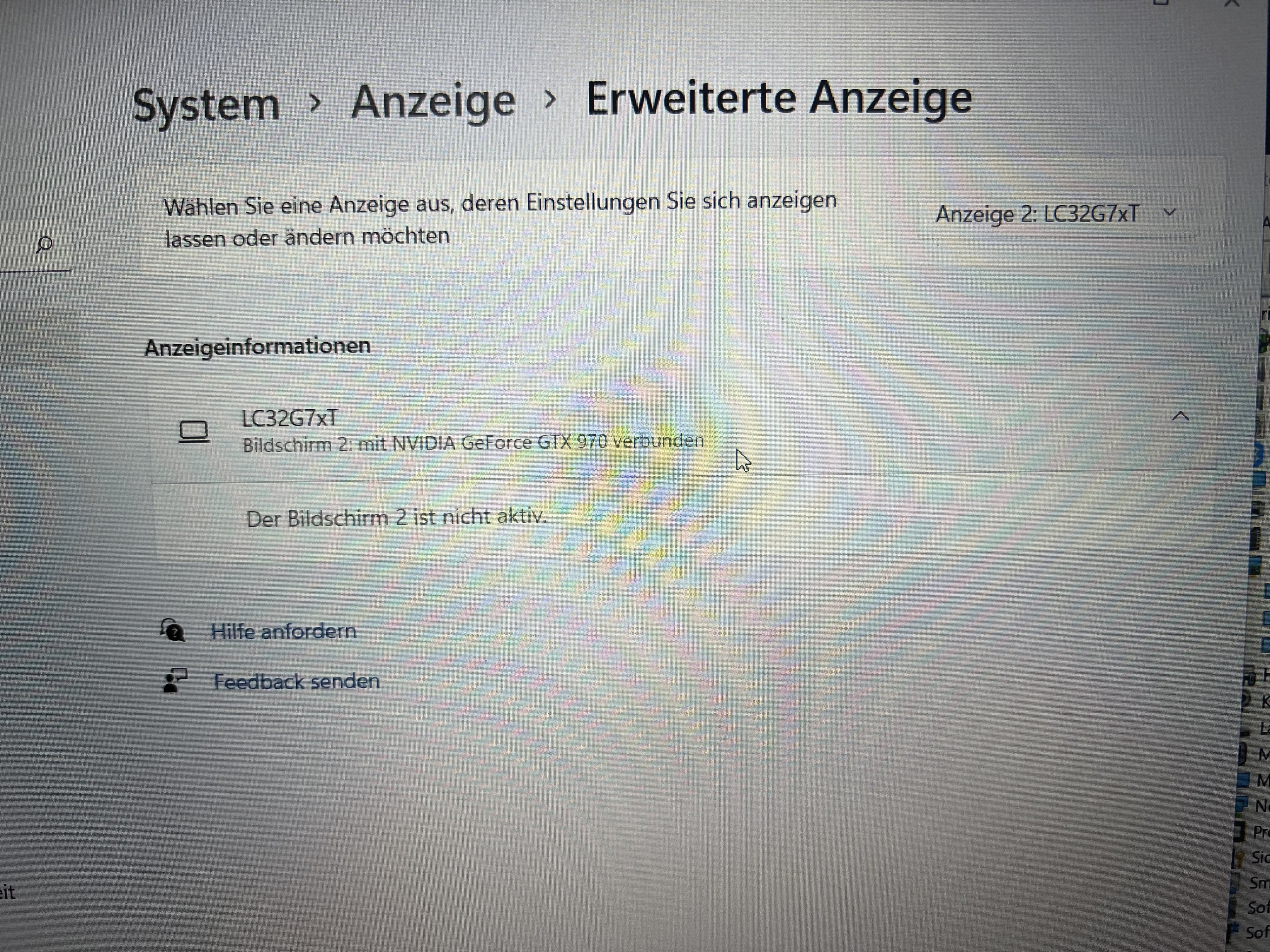

So. Alles installiert, windows erkennt eine 2. Anzeige. Bild bleibt aber dunkel. Es wird auch mein Monitor erkannt und es steht da verbunden mit GTX 970, aber kein Bild
Der Bildschirm bleibt aber aus
