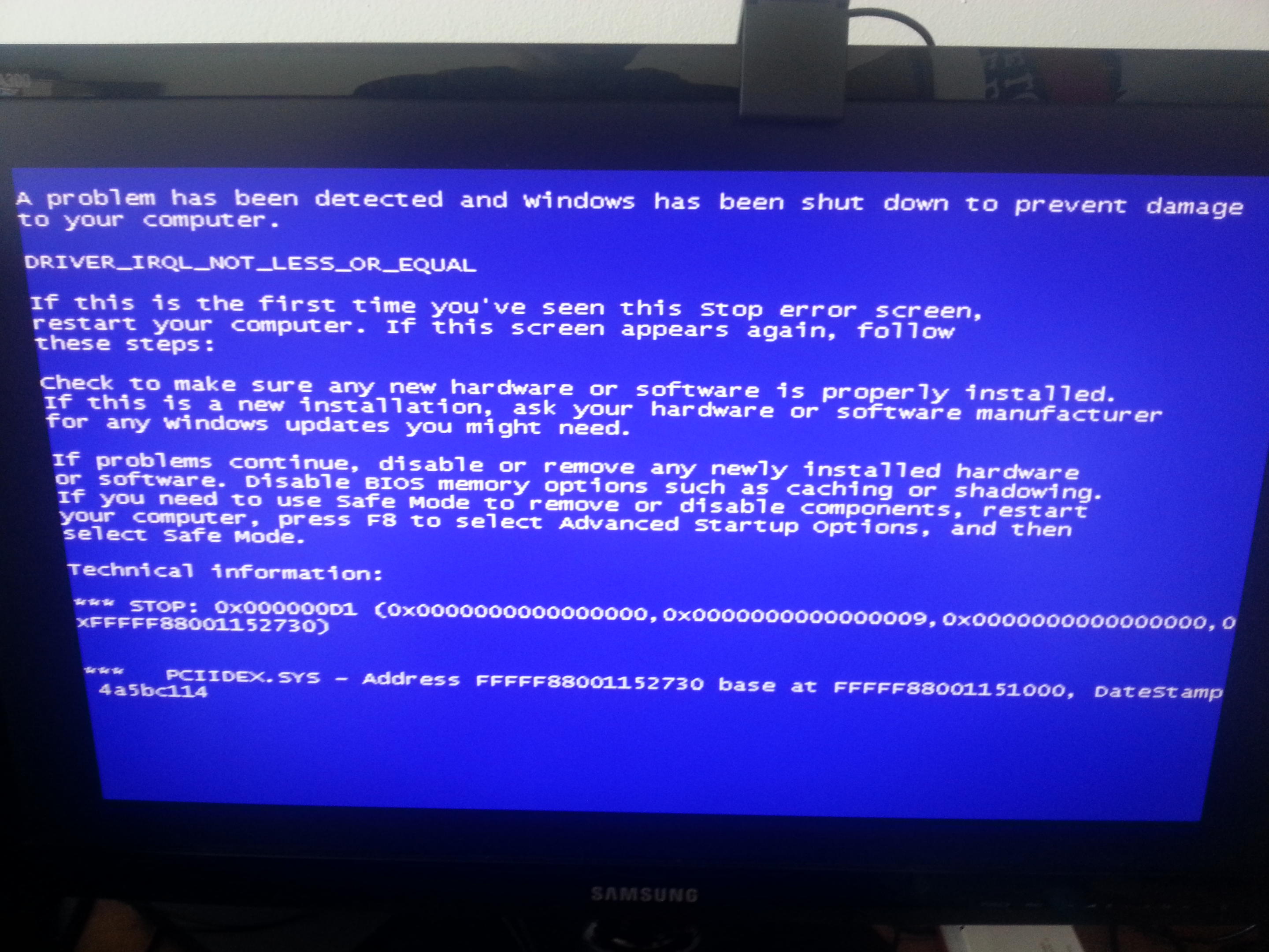

Huhu,
Folgendes Problem.
Derzeit bekomme ich beim Neustarten oder Booten meines Computers teilweise aslo nicht immer die Meldung mit den Bluescreen Foto im Anhang.
Weiß wer wieso weshalb oder besser noch wie ich das beheben kann :D ?
Leider bleibt die Minidump leer -.-
Windows 7 Prof. 64bit
Derzeit verbaut sind:
CPU AMD FX 4300 mit einen Artic Freezer 7 drauf installiert
ASrock asrock 980de3/u3s3
Geforce 570GTX
Corsair VS650 Netzteil
8GB DDR 3 Elite RAM 1333
SSD EVO 840
Windows 7 Pro
Du hast eine SSD. Du solltest deine Massenspeicher nicht im IDE Modus betreiben. AHCI ist der Modus der Wahl.
Wenn keine dump-datei geschrieben wird, scheitert wahrscheinlich die kommunikation zur festplatte:
AHCI aktivieren und SATA-Kabel tauschen
