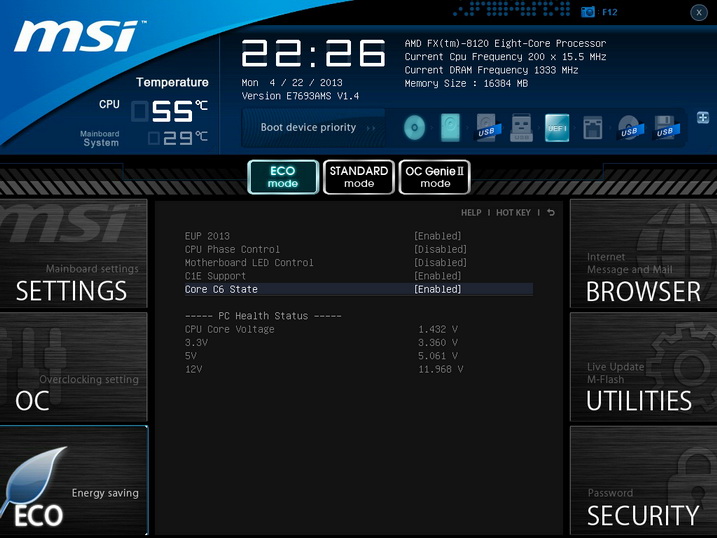

Ich habe mal den BIOS Screen geknipst.
Hilft euch das?

ich habe mir mal dein BIOS-Shot angesehen.....zuerstmal solltest du die neuste BIOS-Version draufspielen....bei dir ist zur Zeit die Version 1.4 installiert.....MSI stellt aber bereits die Version 2.4 zur Verfügung und verbessert sehr sehr viele Punkte.....sollte dann immer noch das Problem vorhanden sein, brauchen wir mehr Informationen.
Also Screens von CPU-Z mit den Menüs: CPU; Mainboard; Memory; Graphics.
lade im Uefi mal die default settings. Das ding steht auf eco mode, vll stimmt was mit der Spannung nicht

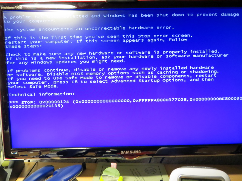

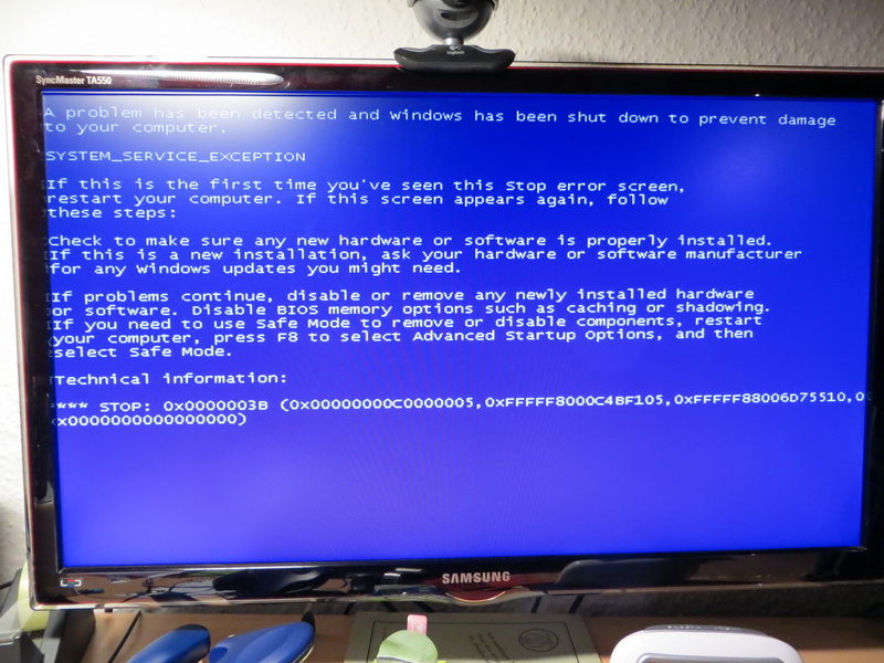

Also ich dachte nun: erst mal Windows 7 neu installieren.
Aber schon beim Kopieren der Windowsdateien 2 Mal Bluescreen, siehe Anhang.
Ich bin am verzweifeln.
Sollte es am Netzteil liegen? Es ist übrigens ein BeQuiet Pure Power BQTL7 530 W.
Warum lief dann der PC beim Test der Firma (angeblich) 4 Stunden ohne Fehler? Komisch, oder?

bezüglich stresstest in der firma: dort machen die meist das gehäuse auf und das netzteil wird schön mit "kühlerer" raumluft versorgt. im PC wirds aber meist molliger. und die paar grad können schon etwas zu viel sein, für nen ordentlichen betrieb. zumal netzteile und deren komponenten auch altern. in einem Netzteilrechner hab ich sogar mal ne option gefunden, dass man bei langfristiger nutzung eines NTs auch ein paar % leistungsverlust angeben konnte. Gefunden: letzter punkt "Capacitor Aging" http://www.enermax.outervision.com/ ... bis zu 50% verluste der elkos
sowas ist aber kaum jmndm bekannt. deshalb mal den eingebauten temperaturfühler der fünfzinkigen (--> hand ^^) auf das netzteil legen und fühlen lassen.

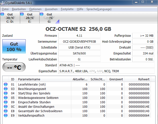

Die SSD habe ich mal mit Crystalinfo untersucht
siehe Screenshot)
