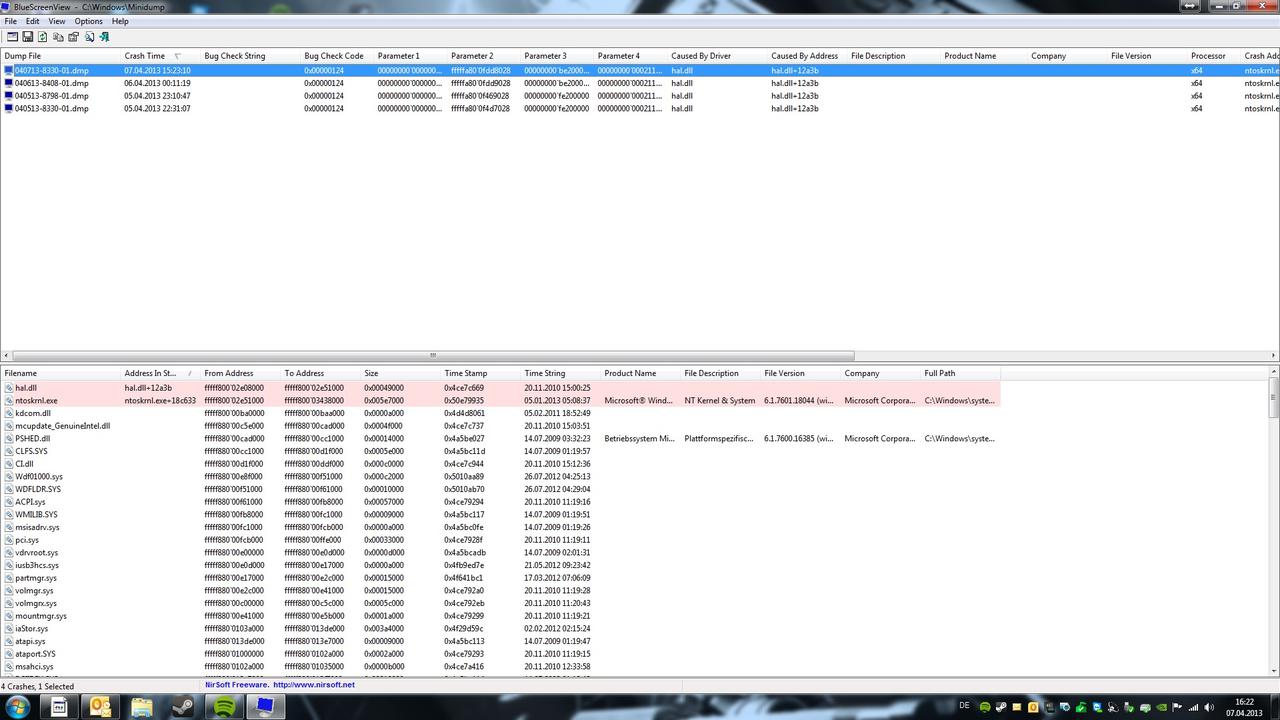

Hier noch ein ausschnitt aus der Minidump Datei.

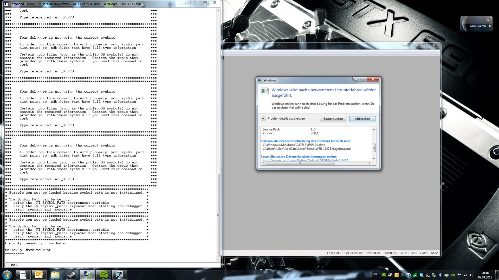

So nach dem er einige zeit nix mehr hatte ging es eben gerade wieder los als ich wieder angefangen haben zu Spielen ca 4 min gespielt dannach kam der selber fehler wie vorher.
Minidump habe ich jetzt als rar hochgeladen.
Danke
du hast ein L2 Cache Problem:
