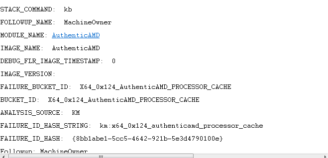

WindowsDebugger:
Anhang anzeigen fff.TXT

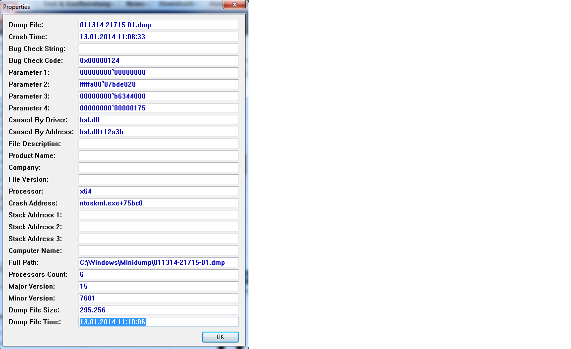

Die Auswertung des Minidumps bringt bei 0x124ern Üblicherweise nichts, der korrekte Befehl zur Anzeige des (nichtssagenden) Error Records in Windbg ist bei dir: !errrec fffffa8007bde028

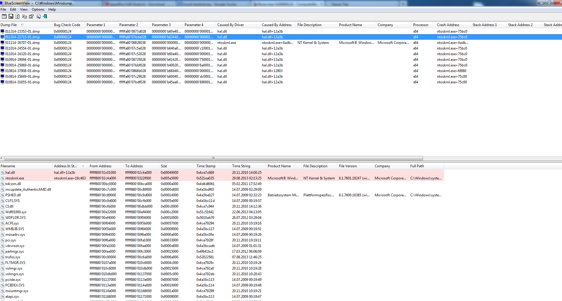

Okey, habe jetzt mal Bluescreenview geladen.

Die Übersicht bitte, wo steht welche BSODS auftraten. Mit komplett aufgezogenen Parametern.

Hier nochmal die Übersicht vom Bluescreeviewer (Ich hoffe du meintest das)

Leider sind die Parameter immer noch nicht erkennbar.
Der HAL zeigt aber einen Hardwarefehler.

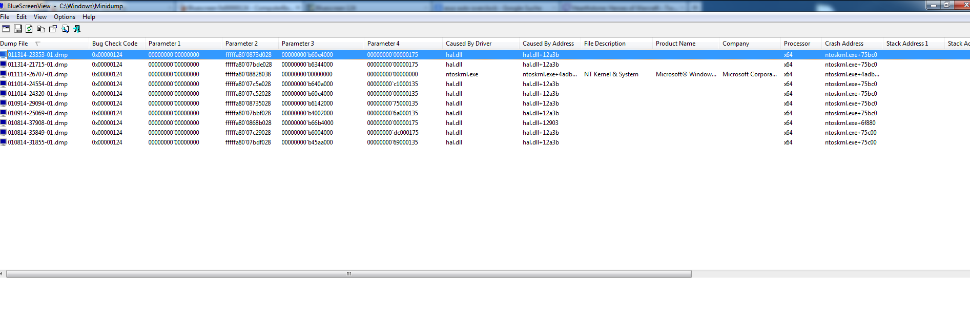

Tut mir Leid. Hatte das falsche Bild hochgeladen.

Dein Prozessor ist höchstwahrscheinlich defekt:
Du kannst versuchen, etwas mehr Vcore zu geben, ansonsten ab zur Garantie damit / neuen Prozessor holen
Tut mir leid für diese Nachricht, hattest wohl Pech..
Mehrere Dumps deuten auf defekten Prozessor-Cache hin. Da sieht man, was man mit WinDBG alles herausfinden kann^^ Auch wenn 0x124 tatsächlich oft auf ein Problem mit der CPU hindeutet (nicht immer!)
