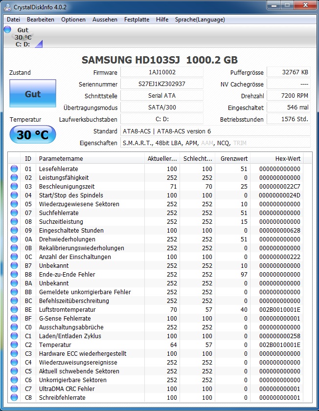

Im Anhang noch der CrystalDiskInfo-Screenshot... was sagt der eigentlich aus, wenn ich wissen darf?

@misa555: Die Festplatte sieht jedenfalls in Ordnung aus. Einzig der eine U-DMA CRC Fehler fällt auf, dürfte aber nicht ins Gewicht fallen, ansonsten wären hier höhere Werte verzeichnet (grundsätzlich deuten diese Fehler auf ein Problem mit Datenkabel oder Controller hin). Evtl. war hier das Kabel mal nicht korrekt angeschlossen.
