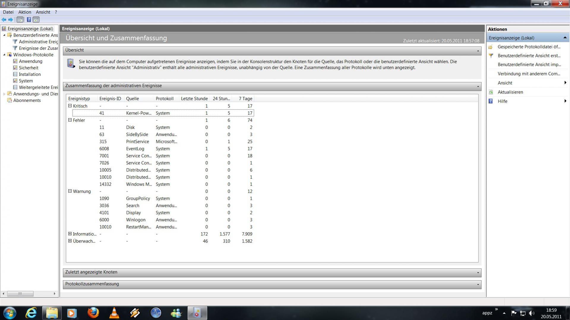

Habe nun die "Onboard" GPU getestet, leider hatte ich hier auch freezes (zwar seltener, aber trotzdem vorhanden...) Im Anhang findest du eine Zusammenfassung der Ereignisanzeige, vll kannst mir eventuell nen Tipp geben (ich hab schon nach den IDs gegoogelt, alle Veränderungen im BIOS brachten leider nichts). Ich finde einfach keinen Fehler. Dennoch vermute ich, dass es entweder das Netzteil ist, oder das Board. Leider bleibt mir nichts anderes übrig, als das System in einem Laden testen zu lassen...

Hallo nochmal! Danke für den Tipp, der brachte aber auch keine Besserung (hatte bei diesem Versuch die HD6850 übrigens wieder drinnen...). Was mir aufgefallen ist, in dem Moment wo ich Win7-Leistungsindex starte erscheint mir ein freeze, oder Bluescreen je nachdem... meistens wenn er D3D oder so testet (ganz am Anfang), manchmal sogar gleich nachdem die AERO-Oberfläche deaktiviert wird... kann mich erinnern mal diverse Probleme über dieses Thema gelesen zu haben... naja ich tippe zwar das es die GPU ist, allerdings bin ich mir nicht sicher, weil ich wie gesagt auch mit der internen Intel HD2000 freezes hatte (jedoch seltener und keine Bluescreens, sondern "nur" freezes...). Sobald ich dazu komme, werde ich den PC zum E-TEC-Shop bringen, die testen die Hardware durch und geben mir in ein paar Tagen bescheid, kostet mich allerdings 30 Euro... Der Techniker meinte, er musste sogar mehr Boards mit B3-Stepping zurückschicken als mit B2-Stepping. Es kann auch eine instabile 12V-Leitung sein... omg, das Ganze geht mir echt scho aufm Geist :-(
Hast du deine Festplatte schon getestet?
EventID 11 disk = Controller error on Device\Harddisk0\DR0
Du kannst Details zu den Ereignisen erhalten, wenn du einen Eintrag rechtsklickst und Eigenschaften wählst.
