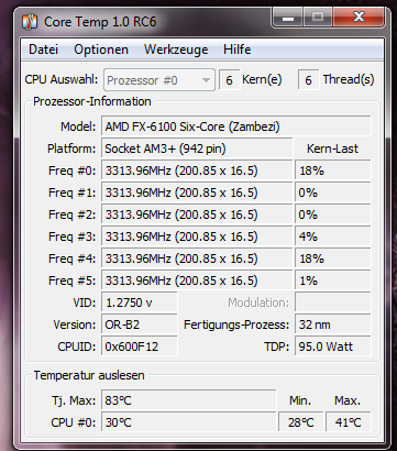

Nimm Core Temp zur Temperaturanzeige:
http://www.alcpu.com/CoreTemp/
Core Temp zeigt mir folgendes:
Der PC ist wieder abgestützt, auch nach dem Ändern der Command Rate.
