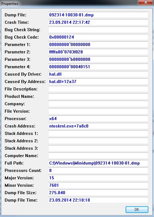

Hi Leute!
Habe einen neuen Rechner gekauft vor ca 1 Monat.
War auch alles in Ordnung, bis jetzt...

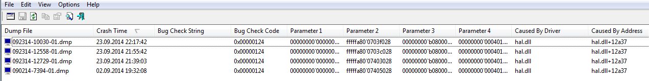

War jetzt drei mal in dem gleichen Spiel und habe drei mal hintereinander in etwa den gleichen Zeitabständen einen Bluescreen gekriegt, etwa 15-20 Minuten.
Folgendes habe ich euch mal gescreenshotted:
Für eure Hilfe wäre ich euch sehr dankbar!

PC Daten?
Welches Spiel?
Temperaturen mal gecheckt?
Anderes, ähnlich forderndes Spiel probiert?
Hardware steht oben ;)
Bei dem Spiel handelt es sich um "7 days to die", welches sich in einer Alpha befindet.
Nichts großartig forderndes.
Die Temperatur nach dem Absturz betrug um die 70°C
Bei ARMA3, welches in einer anderen Liga spielt, habe ich bis jetzt keine Probleme gehabt.
Heute war das erste mal dass da wirklich was im argen war.
Ich habe ja ein MSI Motherboard.
Der intelligente Overclocking Modus war aktiviert, diesen habe ich nun deaktiviert.
Nach dieser Maßnahme hat sich die Temperatur bei 5minütigem Belastungstest mit CPU Burn-In auf
63°C
verringert.
eine Alphaversion die abstürzt?!? würde mich nicht wundern, aber das natürlich gleich der ganze pc mit hinterher stürzt.... :p
Es lief vorher einwandfrei ;)
Seit Ewigkeiten, auch mit dem alten Rechner.
Es mag an allem liegen, aber nicht an dem Spiel.
Na dann ist doch mit deinem PC alles in Ordnung, wenn ARMA 3 und ein Stresstest läuft. Und der Rest ... Alpha eben.
