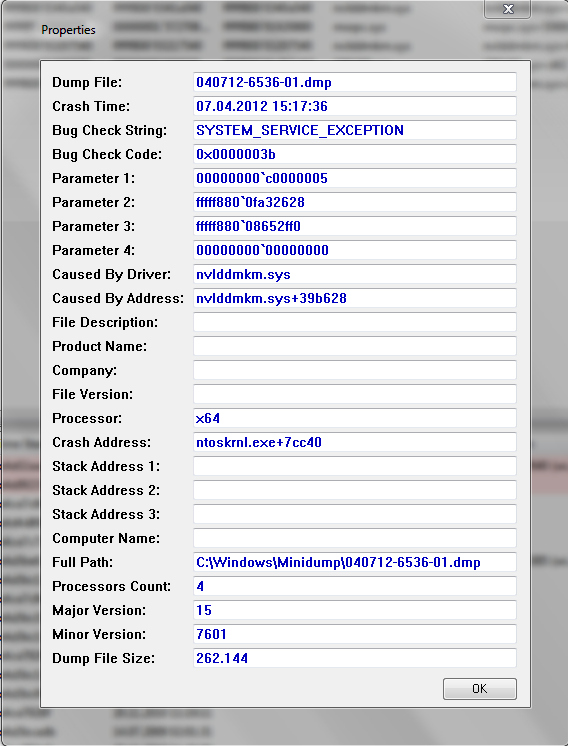

In den letzten Tagen habe ich immer wieder den selben Bluescreen bei Spielen bekommen.
Fast parallell dazu habe ich beine Grafikkarte übertaktet. Kann der Bluescreen durchs übertakten hervorgerufen werden?
Fehlercode: SYSTEM_SERVICE_EXCEPTION
Gegooglet habe ich schon, scheint erwas mit dem Grafikktreiber zu sein, genaueres habe ich aber nicht zum übertakten herausgefunden.
Grafikkarte ist die GTX 570 Phantom jetzt auf-
CoreVoltage:1,05
CoreClock:850
ShaderClock:1700
MemoryClock:2100
Grafikkarte kommt nicht über 70 Grad
Bitte um Hilfe! ;)
hast du mal die grakka auf den normalen takt zurück gesetzt?
würde ich jetz als erstes versuchen, wenn du sagst das es seit dem OC besteht

Du hast dir die Frage eigentlich schon im allerersten Post selbst beantwortet. Der Bluescreen kommt mit an Sicherheit grenzender Wahrscheinlichkeit durch das OC bzw die nicht ausreichende Spannung.
