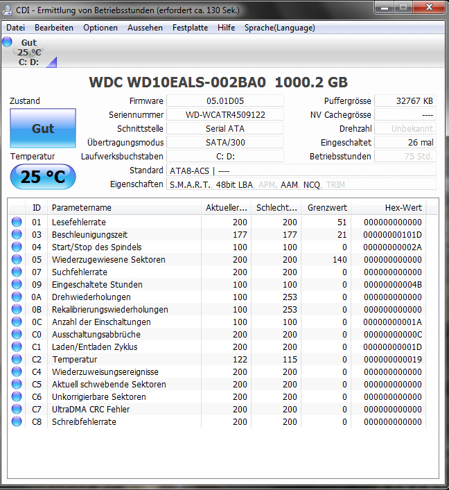

Was sagt S.M.A.R.T. über die HDD? Firmware Version? Macht diese evt. Probleme mit dem Board?

S.M.A.R.T kannte ich noch net, schau ich dann nachher auch gleich mal mit.

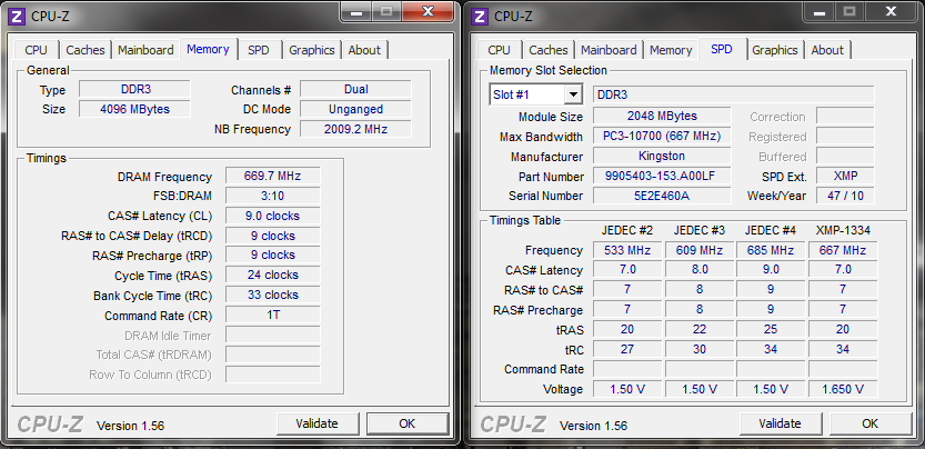

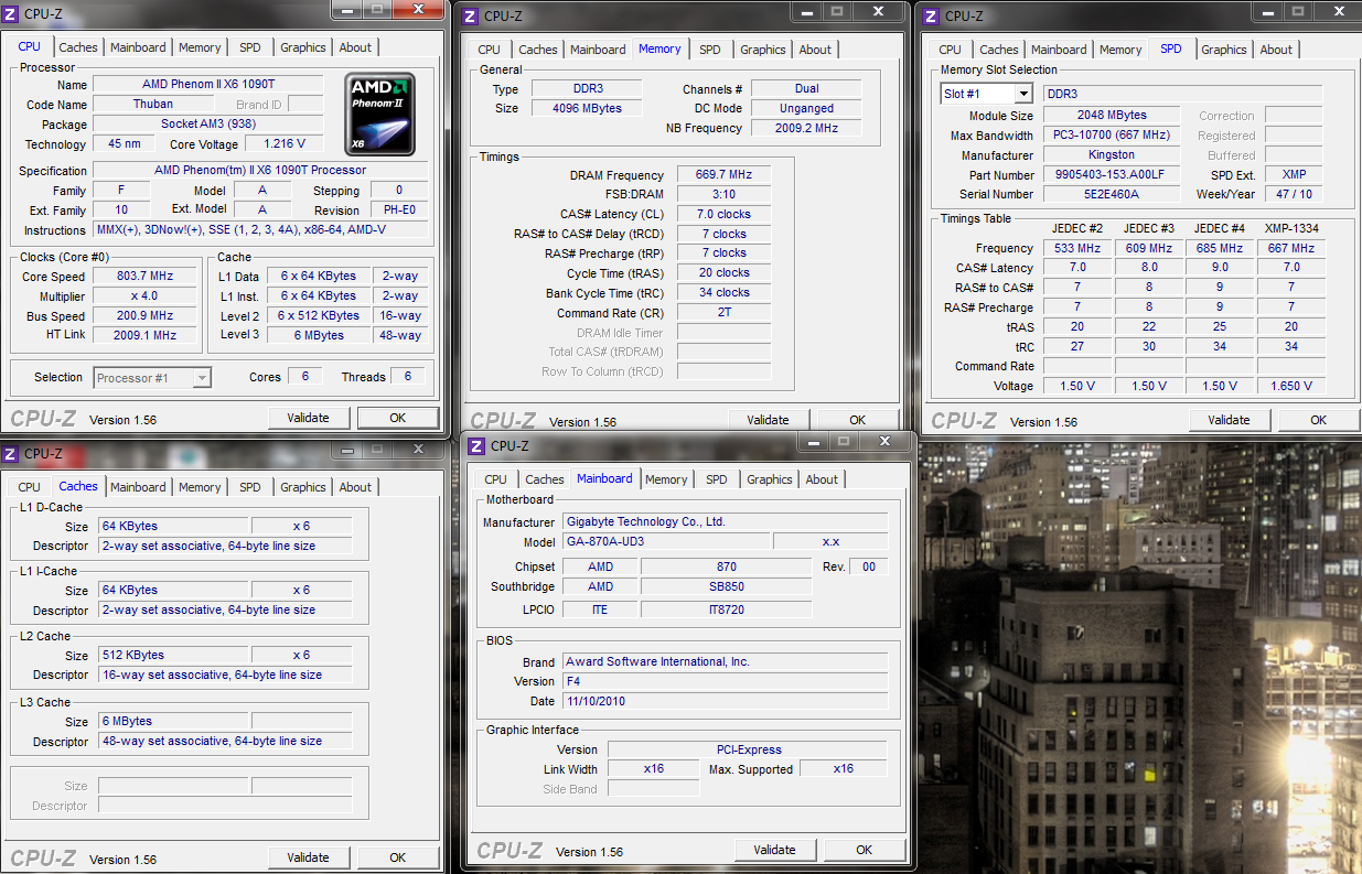

So, also inzw, kann ich die gewollten Infos liefern.
Memtest lief 9:xxh 11 Pass 0 Errors.
Bilder von Cpu-Z häng ich an ebenso ein Bild für die HDD.

Zum testen, ob die bestehenden Probleme durch den RAM verursacht werden (evtl. Kompatibilitätsprobleme), würde ich die Latenzen auf 8-8-8-22-30 erhöhen. Die Command Rate fix auf 2T einstellen und die Spannung bei den eingetellten 1,64V lassen.
Sollte es damit nicht besser werden, zusätzlich zu den genannten Einstellungen, die Frequenz der RAM auf 1066mhz (533mhz) verringern. In diesem Fall auch eine geringe Spannung ausprobieren.
Die Festplattenwert sehen tipptopp aus.
Aktuell läuft der Ram mit Auto und bis jetzt ist noch kein Bluescreen aufgetreten, sollte einer kommen, werd ich allerdings deine Settings testen.
