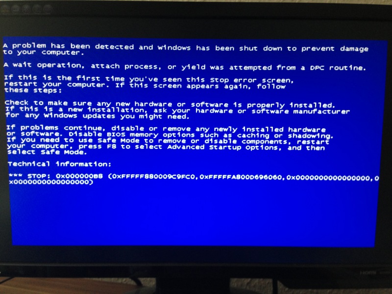

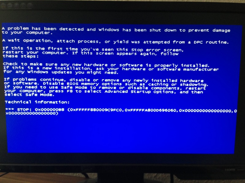

habe folgendes Problem mein PC hatte während eines Spiels auf einmal einen Bluescreen. Der Pc fuhr danach normal hoch, seit Mittwoch fährt er überhaupt nicht mehr hoch. Es kommt immer nach dem Windows Emblem ein Bluescreen. Habe mich dazu entschlossen den Pc zu Formatieren und Windows neu zu installieren. Jetzt kommt aber immer bei der Installation von Windows ein Bluescreen.
Es ist immer dieser Bluescreen

Bin grad mit dem tablet drin, was sagt google zum angegebenen fehlercode?

Hab zu dem Fehler mal das hier von Microsoft gefunden
http://support.microsoft.com/kb/2490742/de
Ich weis nur nicht ob das auch für mein Problem das richtige ist da man hier ja davon spricht das der Fehler Auftritt wenn man den PC in den Ruhezustand versetzt.

Der BSOD 0xB8 besagt das es ein Problem gibt mit der Hardware oder einem Treiber...

Ich habe jetzt das BIOS update drauf und WIN 7 mit Sp1 ausprobiert. Konnte die Installation starten und sie hat auch angefangen mitten in der Installation kam dann aber wieder der Bluescreen mit dem gleichen Fehler 0x000000b8

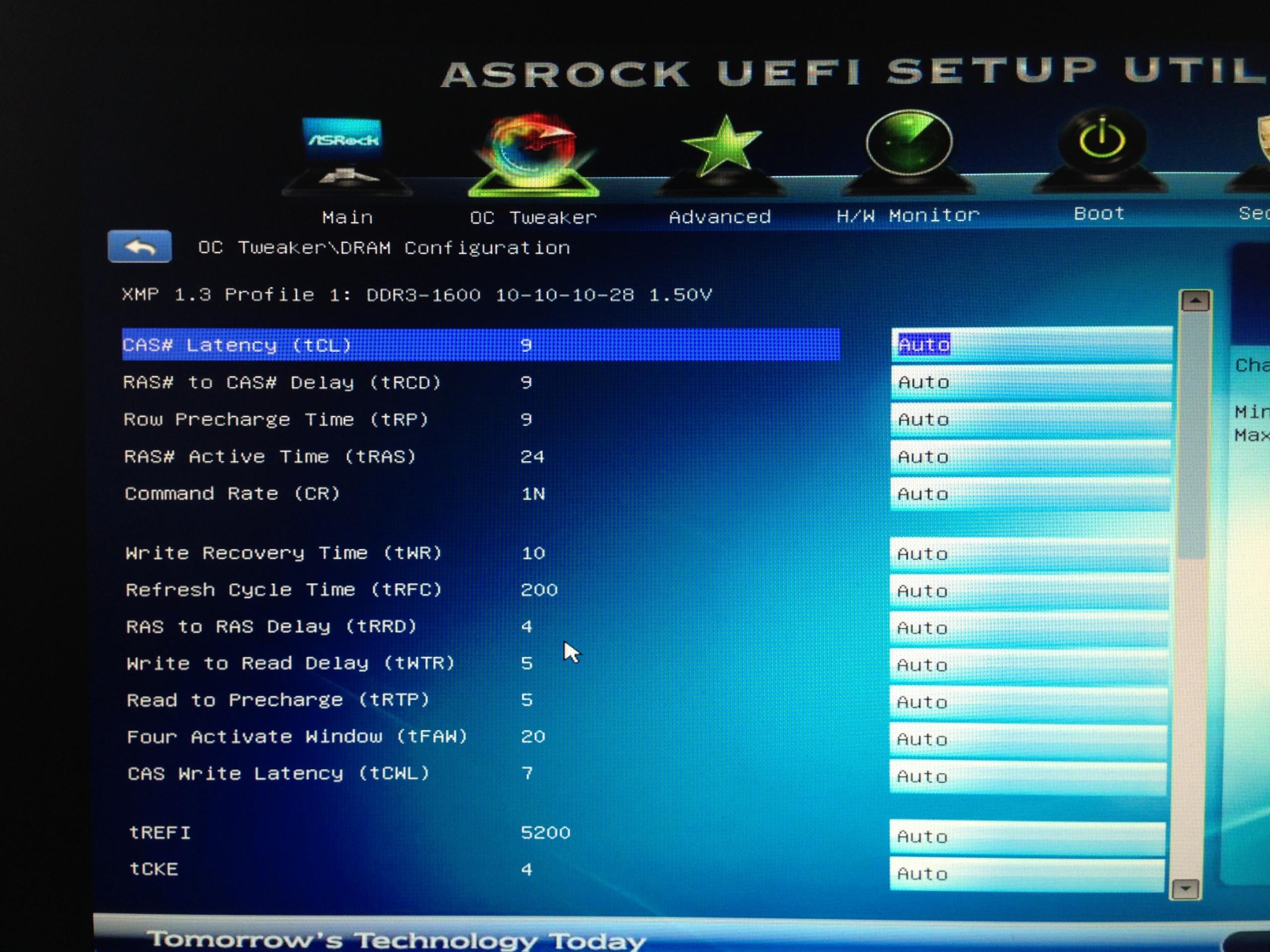

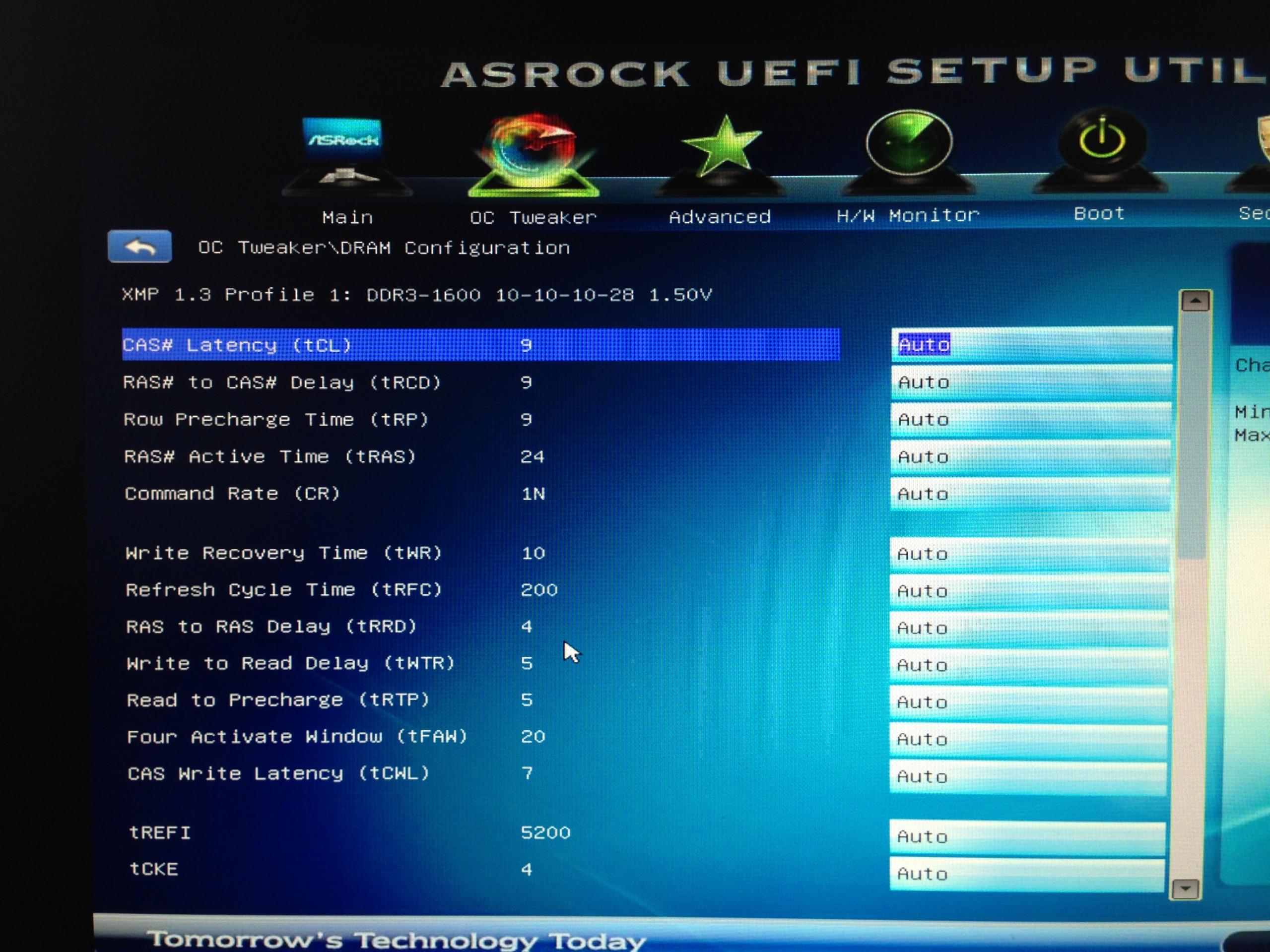

Ich kann die Command rate einstellung aber nicht ändern.
Command Rate ist momentan auf 2N Eingestellt

Ok ich weis jetzt nicht warum aber jetzt ist die Einstellung auf 1N ich bekomm sie aber weiterhin nicht umgestellt

Commad Rate (CR) finde ich nach wie vor keine möglichkeit diesen auf 2T (N) umzustellen und er steht immer noch auf 1N
DRAM Timing Control > Command Rate (CR) > manual > 2T(N) - anklicken > Enter > 2T(N) einstellen -

Die Command Rate einstellung habe ich schon gefunden diese lässt sich aber von Automatisch nicht auf Manuell umstellen
.....und mit "+ / -" auf dem Ziffernblock ?
Oder auf "manual" und dann darunter "2T(N)" einstellen
auf die Bootreihenfolge und Datum im BIOS achten !
OK mit + konnte ich jetzt auf 2N einstellen

Im BIOS ist "TRFC" sehr hoch = 200 - stelle hier "160" ein -
oder
10-10-10-30 / TRC 40 (soweit einstellbar) / TRFC 160 / CR 2N / 1,60V / bei 1333 -

TRFC auf 160 Eingestellt
das andre konnte ich nicht einstellen

Siehe Post#13 - von oben gelesen die Werte mit "+/-" auf
10-10-10-30 / CR 2N / DRAM Frequency = 1333 (667) bei 1,60V (DRAM Voltage)
USB 3.0 ? "Legacy USB 3.0 Support" = disabled ?
Evtl. das BIOS im BIOS auf "default" setzen - MB neu starten - jetzt "CR 2N / Datum / Bootreihenfolge überprüfen / einstellen - immer davon ausgehend, dass die RAM-Module richtig in den RAM-Bänken sitzen - "eingerastet" sind - werden im BIOS alle RAM-Module richtig erkannt ? "DDR3_A1 & DDR3_B1"
