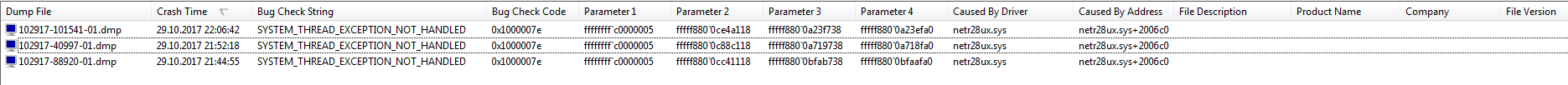

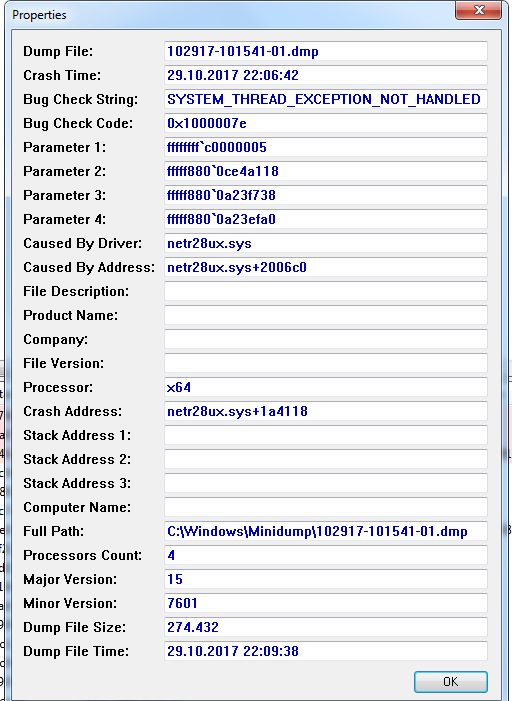

Ich habe ein Problem. Ich nutze den Wlan-Stick Archer T2UH von TP-Link und bekomme jedes mal wenn ich den Stick in einem der USB-Ports stecke und den Treiber installiere, einen Bluescreen. :freak:
Ich habe mal Bilder angehängt, die ich mit dem Tool Bluescreenview ausgelesen habe:
Und:
Ich nutze Windows 7 64-Bit!

Alle drei Files weisen den gleichen Fehler auf.
Es liegt an Deinem Ralink Wireless Adapters. Es ist der Treiber netr28ux.sys abgestürzt.
Den Treiber für den Adapter erneuern.
Wenn das nicht hilft einen anderen Adapter verwenden.
Auszug aus der Dupfile:
FAULT_INSTR_CODE: 860f1938
SYMBOL_STACK_INDEX: 0
SYMBOL_NAME: netr28ux+1a4118
FOLLOWUP_NAME: MachineOwner
[colr=red]MODULE_NAME: netr28ux
IMAGE_NAME: netr28ux.sys[/color]
DEBUG_FLR_IMAGE_TIMESTAMP: 57147462
STACK_COMMAND: .cxr 0xfffff8800a23efa0 ; kb
FAILURE_BUCKET_ID: X64_0x7E_netr28ux+1a4118
PRIMARY_PROBLEM_CLASS: X64_0x7E_netr28ux+1a4118
TARGET_TIME: 2017-10-29T21:06:42.000Z
