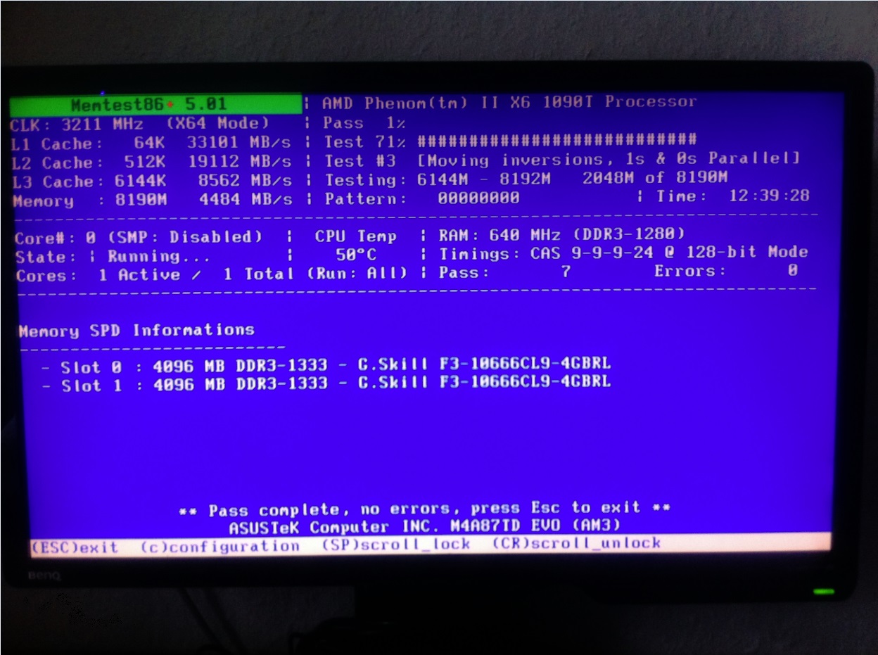

Ich wollte ja grade den RAM umstecken um den MemTest zu starten, nachdem das nicht so wirklich geklappt hat musste ich ihn ja wieder zurückstecken und wieder SingleChannel betreiben. MemTest mache ich jetzt an, und morgen früh ist dann hoffentlich das Ergebnis da. Ich weiß nicht ob das wirklich das bringt wenn ich den SingleChannel teste aber ich mache das trotzdem einfach mal.
Bluescreen beim Spielen, tritt zufällig auf.

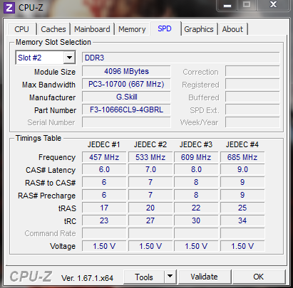

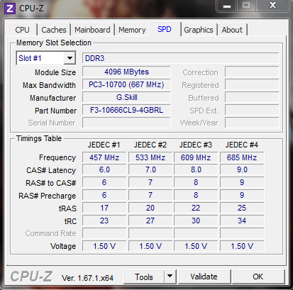

Hier nochmal 2 Screenshots von CPU-Z die meinen RAM hoffentlich im Dual Channel zeigen!

Steht nicht da. Du hast 2x denselben gepostet. Du könntest ja zum Test beim Ram mal langsamere Timimgs einstellen. Z.B. statt 9-9-9 ....10-10-10 u.s.w. Wie oben geschrieben wenn nichts hilft setz probeweiser anderen Ram ein!!

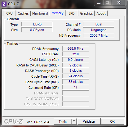

Ruf mal den Reiter Memory auf und poste den. Kein Bekannten der dir den Ram ausleihen könnte? Kein Geschäft?

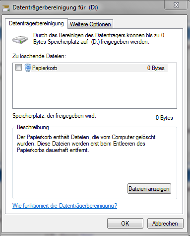

Aber,zuerst einmal folgendes. Mache auf deine Festplatte C: ein rechts-klick und dann auf Eigenschaften-->Bereinigen-->danach auf Systemdateien bereinigen. Dann schau mal was dir Windows alles zum löschen anbietet ( wichtig wäre der punkt "Systemfehler Speicherabbilddateien" ) wenn der erscheint, löschen.
Danach nochmals ein kontrolldurchlauf machen, ob wirklich gelöscht wurde.

Ok habe ich jetzt gemacht, es gab auch wirklich die genannte Datei. Dazu gab es noch "Kleine Systemfehler Speicherabbilddatei". Die hab auch gelöscht.
Hallo, ich melde mich mal mit den Testergebnissen von Memtest86, ich hab es die ganze Nacht plus noch ein wenig länger laufen lassen, waren knapp 13 Stunden. Mein RAM scheint also in Ordnung zu sein. Ich werde jetzt mal die CommandRate auf 2T stellen wie schon oft vorgeschlagen. Ich habe auch schon gelesen das man einfach die Spannung um ca. 0.1V hochsetzt, also auf 1.6V. Meint ihr das bringt etwas? Oder ist das ausgeschlossen das sowas hilft?
Hier nen Foto.
Hier nen Foto.
