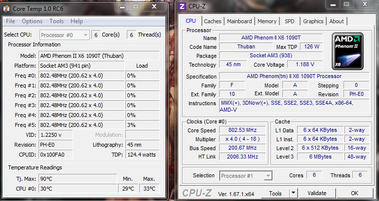

CPU mit Null Last in Windows.

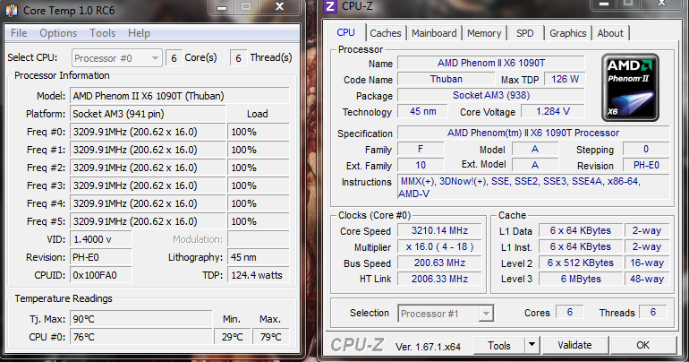

CPU nach ca. einer halben Stunde unter Last(Prime95)

Unter WIN/LAST 76°C -

Ich denke 70-80°C unter KOMPLETTER Volllast ist völlig unproblematisch oder? Prime95 beansprucht ja schon ein wenig :D Bei Spielen/Anwendungen werden ja niemals alle 6 Kerne auf 100% beansprucht. Bei Spielen komme ich auch nie über 60°C.
