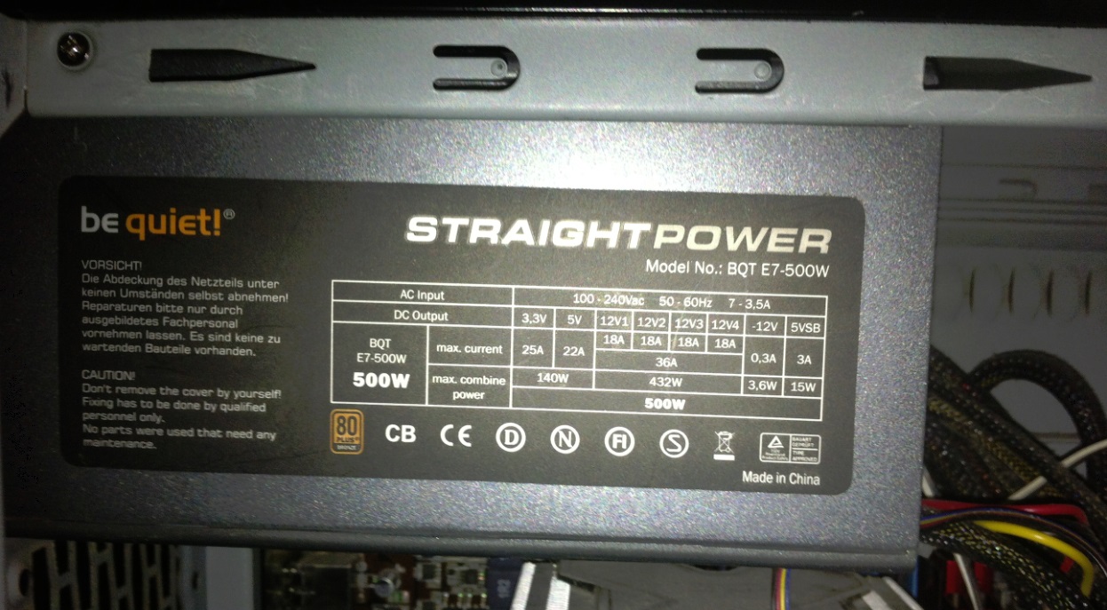

500Watt beQuiet ss (2013-12-05 at 09.12.04).jpg(Bild vom Netzteil, da ich nicht die genaue Produktbeschreibung kenne)

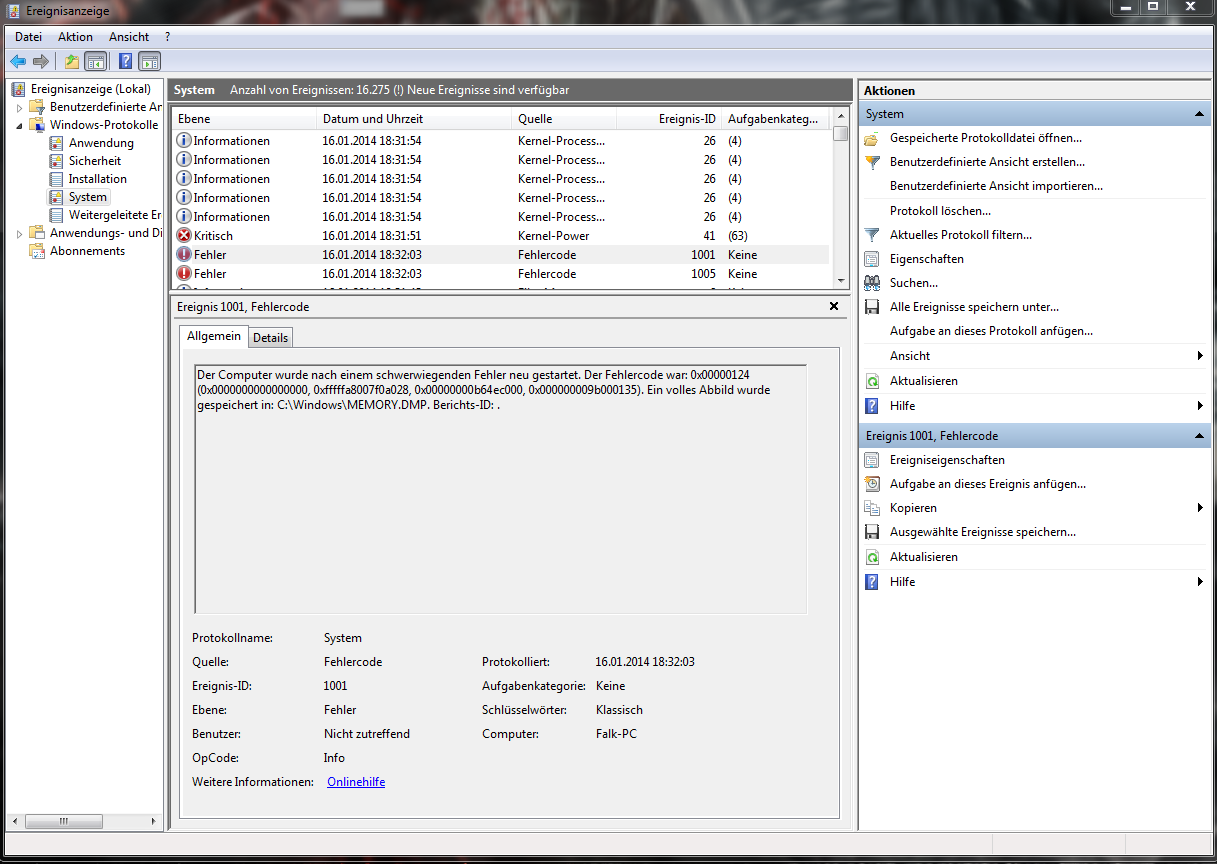

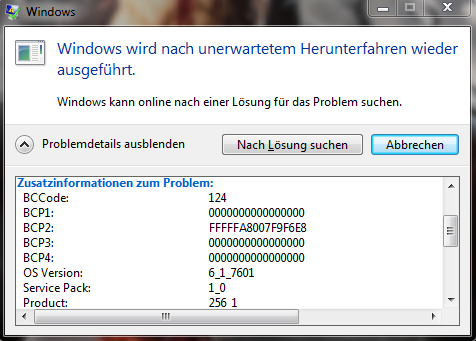

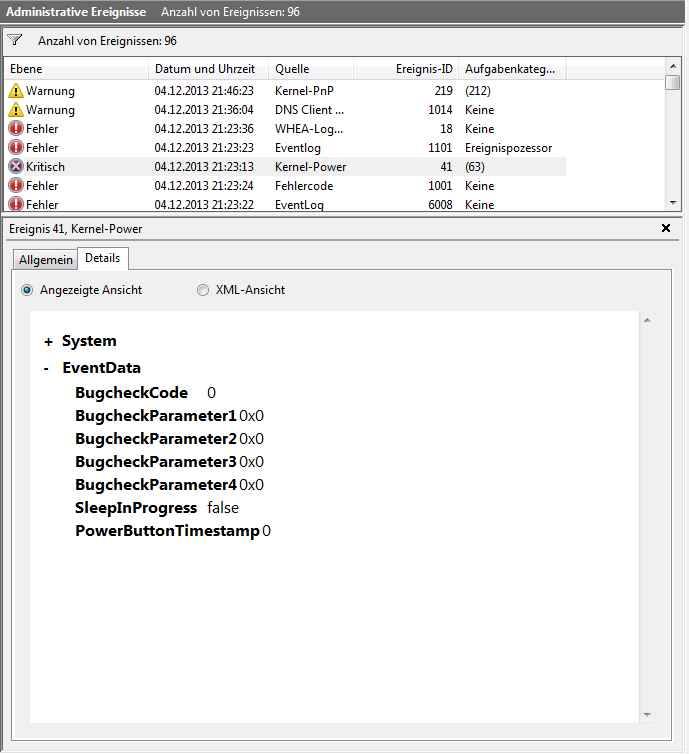

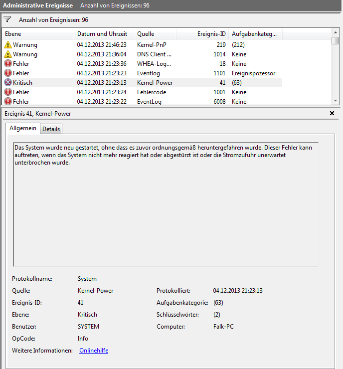

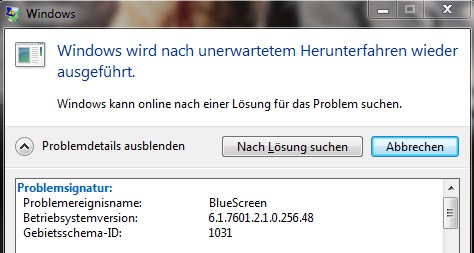

Und zwar treten diese "MEIST" bei hoher Grafiklast auf. Ich schreibe "meist" absichtlich groß und in tüddelchen da es nicht IMMER bei hoher Grafiklast auftritt aber meist. Am beispiel von Dirt3(was meiner Meinung nach relativ gute Grafik hat). Manchmal kann ich Dirt 2-3 Stunden am Stück ohne Bluescreen spielen, manchmal Bluescreened mein PC aber schon nach einer viertel/halben Stunde. Nun tretten die Bluescreens auch bei League of Legends auf, welches meiner Meinung nach ja keine große Grafische Anforderung darstellt. Kurz vor dem Bluescreen verpixelt/verzerrt sich alles. Da ich schon ca. ein Jahr mit diesen Bluescreens leben muss erstelle ich nun diesen Thread in Hoffnung auf Hilfe/Tipps. Im Anhang sind ein paar Bilder aus der Ereignisanzeige sowie der Problemlösung von Windows. Da meine Resourcen(in Form von Geld) relativ begrenzt sind müsste ich schon wissen welches Teil spezifisch kaputt ist. Hoffe auf Hilfe aus der CB-Community. Ich versuche auch mal ein Bild von dem Bluescreen zu machen. Zudem wird meine CPU unter Volllast nicht wärmer als 65°C. Meine Graka wird unter "Last"(sprich 50% Auslastung) ca. 50°C warm.
Achja ich sollte vllt. noch erwähnen. In, sagen wir mal 40% der Fälle, komme ich garnicht erst zum Bluescreen sondern mein PC startet sich einfach neu. Aber auch dort kriege ich kurz vor dem Absturz den Pixelbrei/verzerrungen auf dem Monitor.
Ich habe letzte Woche meine neue Graka eingebaut, die R9 280X. Da ich fest davon überzeugt war das die Graka Schuld ist. Nunja, Skyrim angefangen zu spielen...nach ca. einer Stunde zack Bluescreen :S
Ich poste hier soviele Bilder wie möglich von Fehlermeldungen undsoweiter. Wenn ihr noch etwas benötigt, sei es Bilder oder Informationen zu meinem System. Ich bin langsam echt am Ende, ich möchte endlich wieder normal Spielen können ohne die Angst das ich gleich wieder nen Bluescreen bekomme :S

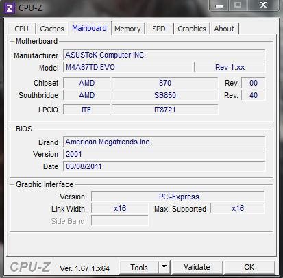

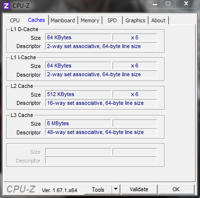

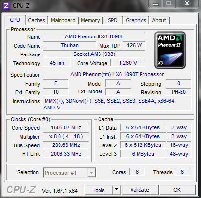

Hier nochmal ein paar CPU-Z Screenshots, ich mach lieber nen Extra post. Da sonst da oben zu viele Bilder sind :D

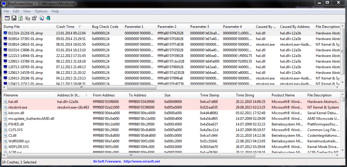

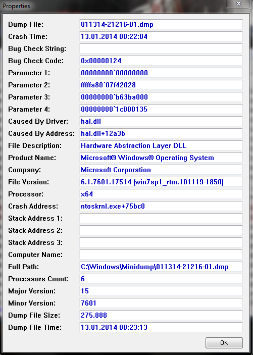

Bitte mal mit Bluescreen View die *.dmp-Files auslesen und hier posten

Netzteil.
Das hört sich sehr nach Lastwechseldefekt an mMn.
Hast Du Eins zum Testen?
Oder einen Kumpel der Dir Seins mal leihen könnte?
Moselbär schrieb:
Wooow, soviel Hilfe! Danke! Super Forum, muss ich sagen!
Ich könnte mir bestimmt ein Netzteil borgen. Muss ich nächste Woche mal schauen ob sich irgendwer bereit erklärt mir eines zu leihen!

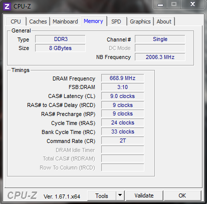

Da bist du ja:). Poste mal bitte alle Reiter von CPUZ. Wenn du nicht schon an den Timings&Spannungen des Ram dran warst, bzw. diese überprüft und gegebenenfalls geändert hast.
LG Praxed
PRAXED schrieb:
Ja, hab deinem Rat gefolgt und nen neuen Thread erstellt :P
btw, hier sind ALLE Seiten von CPU-Z :)
1.Anhang anzeigen 391040 2.Anhang anzeigen 391041
3.Anhang anzeigen 391042 4.Anhang anzeigen 391043
5.Anhang anzeigen 391103 6.Anhang anzeigen 391104
7.Anhang anzeigen 391106
Ich hab jetzt mit Bluescreen View die .dmp Files ausgelesen, ich habe keine Ahnung ob ich das richtig gemacht habe :D Wenn da irgendwas fehlt bitte sagen.
Wie gesagt, mach einen BIOS RESET (steht meist im Handbuch, welchen Jumper wie und wohin usw. ;) )
Danach memtest86+ auf einen bootfähigen Stick (oder Diskette, CD) kopieren und dann mindestens 3 mal "pass" haben. Also am besten mal über die Nacht. Dann sehen wir weiter.
Grüße
@sh0x89
Dein Speicher läuft im Single-Modus, besser wäre der Dual-Modus ( den Speicher umstecken )
Und wie "WarumAuchNicht" schon schrieb.. ein Bios-Reset o. die "Bios Default Werte" mit der entsprechenden F-Taste laden.

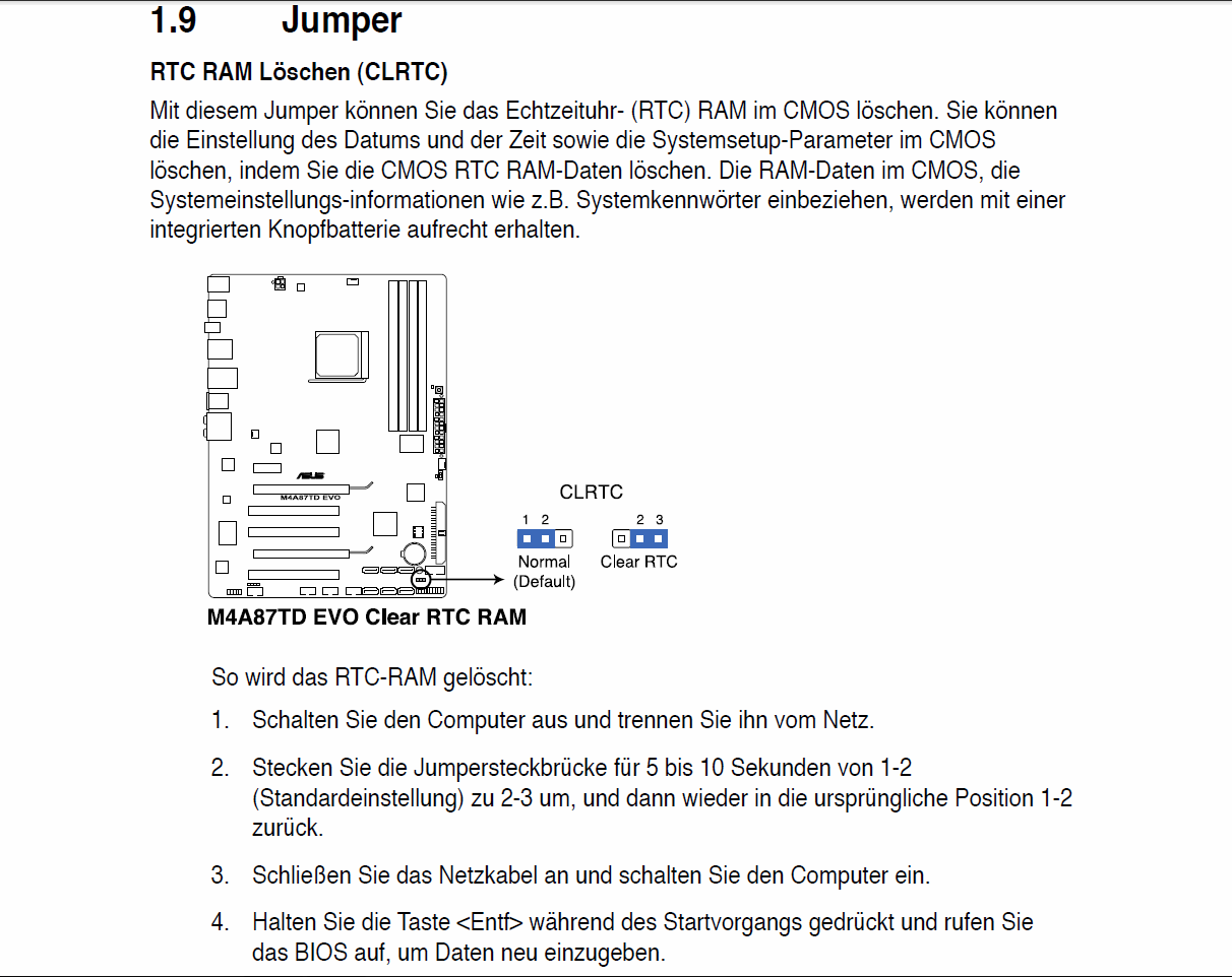

Da ich noch nie ein BIOS-Reset durchgeführt habe ist mir schon ein bisschen bange um mein Mainboard :D Ich habe leider die Anleitung nichtmehr, zum Glück gibts ja Internet heutzutage wa? ^^ Ich hab da glaube ich die richtige Seite gefunden.
Einfach mal bestätigen ob das richtig ist. Nicht das ich da irgendwas kaputt mache ^^
Ist schon richtig.
Vom Netz trennen ist wichtig ( anschließend nochmals Powerknopf drücken ),Jumper umstecken ( 1min warten o. länger ),dann Jumper zurück stecken.
Dann zurück ans Netz,Power drücken..mit F1 ins Bios ( mit F5 die Standardwerte laden )und dann die Uhr & Datum richtig einstellen ( mit F10 speichern )
