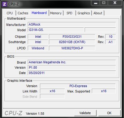

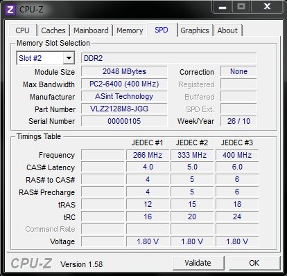

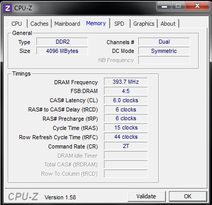

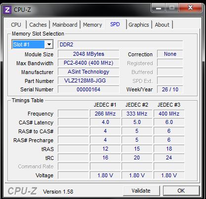

Wie werden denn vom Board die RAM Profile ausgelesen? -> hierzu am Besten ein paar Screenshots von CPU-Z machen (Reiter Mainboard, Memory und SPD).

habe hier mal die screenshots gemacht:
Reiter Mainboard.JPG Reiter Memory.JPG Reiter SPD Slot #1.JPGReiter SPD Slot #2.JPG

Einen kurzen Gegentest würde ich dennoch machen: Jetzt mit den 6-6-6 Timings den tRAS Wert noch mal auf AUTO stellen. Welcher Wert wird dann vom Board eingestellt?
Die RAM Frequenz wird ja auch mit 393mhz etwas krumm eingestellt. Wie ist denn die CPU Frequenz im Bios eingestellt? Mache bitte dazu auch noch ein Screenshot von CPU-Z (Reiter CPU).

Mit den hohen Timings (Cl6) läuft es ganz gut und ich glaube es werden beim nächsten Blend-Test von Prime auch keine Bluescreens mehr auftreten. Ich hab schon gegoogelt um sicherzugehen dass Cl6 Standard bei mir ist aber leider hat niemand meine Ram-Marke :D
Also hab ich mich auf SPD von Cpu-Z verlassen. ist das auch verlässlich?^^

CPU-Z - Reiter Memory -> ja, das Auslesen der tatsächlich eingestellten Timings ist verlässlich.
CPU-Z - Reiter SPD -> das Auslesen der RAM Profile ist nicht immer 100%ig verlässlich.

Ok also es könnte auch sein das es tatsächlich cl5 ist weil es bei der firma ASint angeblich bei Desktop-DDR2 nur Riegel mit Cl4 oder Cl5 gibt..also wenn er jetzt mit cl6 abstürzt mach ich mehr volt drauf und wenn nicht, dann wirds die richtige einstellung sein und das Spd hat mir alles korrekt angezeigt..
