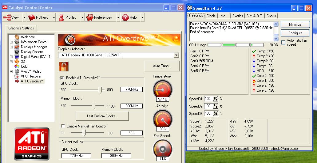

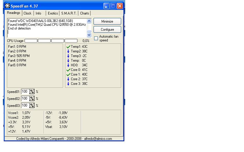

Dazu die bilder für Temperaturen für CPU
mit welchen programm kann ich die Grafikkarte auslessen ?

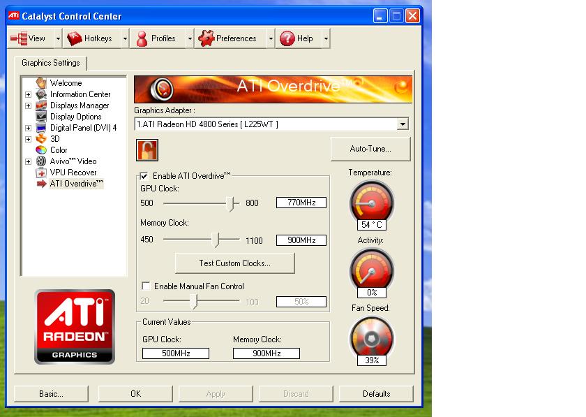

ok habs noch bild für die ATI
Habe bist jetzt zb nur erst mal WOW drauf und das braucht ja nun echt nicht so viel wie GTA usw :)

Allso die Core 0-3 waren im spiel bei 45 biss 50 grad kamm bei denn grünen Hacken so ein Feuer hmmm bei core 0 und 1
bei denn 2 bild ist das nur normal Windows keine großen anwendungen am laufen ^^

so mal nur 5 min im spiel drin gewessen sehe bild 1 das hatte ich grade auch bei bei core 0 und 1 mit der flamme da

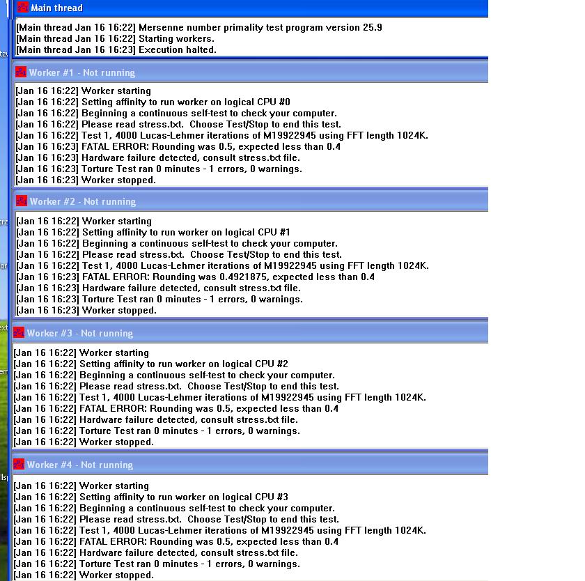

schon mal prime laufen lassen ?
sieht ja nicht nach nem temp. probl. aus.
so davon auch mal bild gemacht , aber ich weiß nun nicht was mir das sagen soll vieleicht könnt mir mir es ja sagen sehe bild
