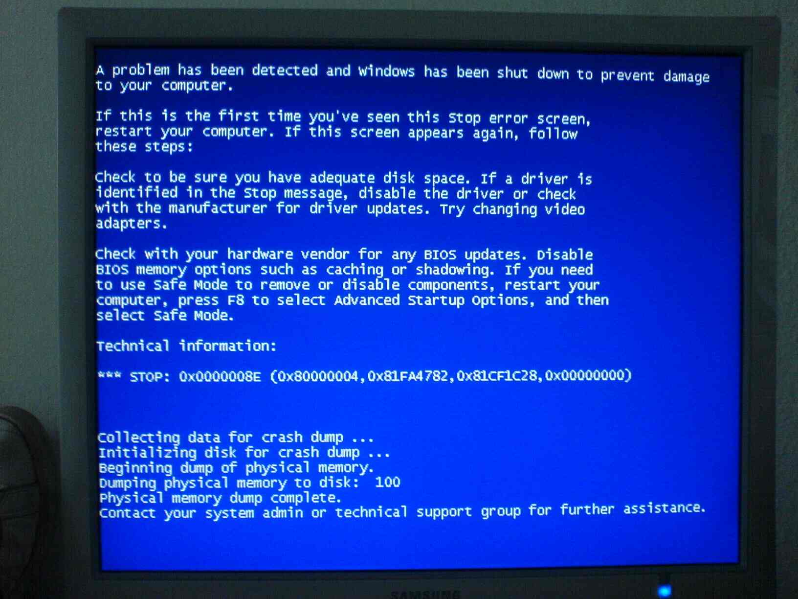

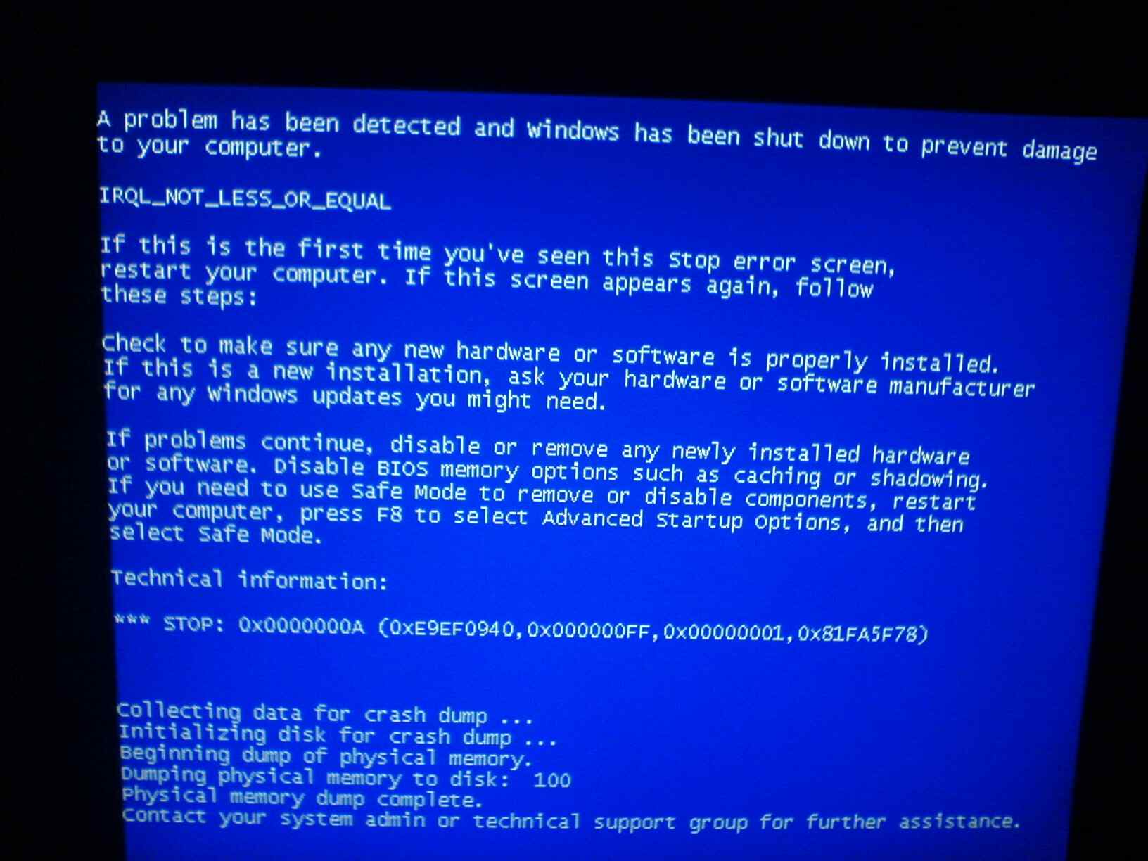

Hi, Leute
Hab seid einiger zeit die Probleme mit den abstürzen unter Vista am anfang gab’s die zwar auch aber in letzter zeit häufen sie sich vor allem seid ich mir vor ein paar Tagen das Spiel Two Worlds gekauft habe(auf neuesten stand gepatcht) habe ich nach ca. 15min einen BlueScreen (pics unten) ohne Neustart muss dann selbst restarten, was kann des Sein komme einfach nicht dahinter vielleicht könnt ihr damit mehr anfangen, aber die abstürze kommen auch unter Vista vor zwar nicht alle 15min sonder Total unregelmäßig und bei den verschiedensten Anwendungen aber wie gesagt komme nicht drauf was es sein könnte plzzzz help fix my Computer;)
eine neustart Problemsignatur sihet ihr auch noch unten:
Problemsignatur:
Problemereignisname: BlueScreen
Betriebsystemversion: 6.0.6000.2.0.0.768.3
Gebietsschema-ID: 1031
Zusatzinformationen zum Problem:
BCCode: a
BCP1: E9EF0940
BCP2: 000000FF
BCP3: 00000001
BCP4: 81FA5F78
OS Version: 6_0_6000
Service Pack: 0_0
Product: 768_1
Dateien, die bei der Beschreibung des Problems hilfreich sind:
C:\Windows\Minidump\Mini051107-03.dmp
T:\Temp\WER-49468-0.sysdata.xml
T:\Temp\WERF1C2.tmp.version.txt
Hallo Scout 1080,
es könnte sein das du dir ein Virus eingefangen hast. Probiers mal mit einen AntiViren-Programm und durch suche deinen Rechner. Dann müsste es wieder funktionieren.
Gabs die Abstürze auch seit dem Anfang, seitdem du Vista draufinstalliert hast?
Sonst würde ich auf einen Hardwarefehler tippen. Überprüfe mal deinen Ramspeicher, am besten lässt du einpaar Stunden Memtest laufen.
Nabend zusammen!!
Habe ein wenig gegoogelt und dabei auf folgendes gestoßen:
Diese Meldung kann unterschiedliche Ursachen haben. Meist liegt es an einem fehlerhaften Treiber oder an einem fehlerhaften Zusammenspiel zwischen Hard- und Software. Mögliche Ursache könnten aber auch defekte oder inkompatible Hardwarekomponenten sein.
Mögliche Lösungsansätze bei Neuinstallation:
1. Stelle das BIOS auf Standard (Default) Werte.
a.) Gegebenenfalls schalte das BIOS-Caching ab.
(BIOS-Interne/Externe-Cache, L2-Cache, Write-Back-Cache auf Festplattencontrollern)
b.) Deaktiviere alle Shadowing-Funktionen
c.) Deaktiviere Plug & Play (auf No stellen)
d.) Deaktiviere den BIOS-Viren-Schutz
2. Verwende anderen Treiber bzw. konsultiere die Hardwarekompatibilitätsliste (HCL) bei
Microsoft.
3. Wähle den entsprechenden Computertyp mit [F5] Taste manuell aus.
4. Entferne vorhandene SCSI-Adapter.
Möglicherweise reicht es, wenn man beim Start des Rechners die
Synchronisation-Aushandlung
bei dem SCSI-Controller unterbindet (Strg+Alt bei Start oder schaue ins Handbuch)
Auch Kontrolle der Anschlüsse könnte schon helfen.
5. Entferne alle nicht benötigten Komponenten.
6. Prüfe den Speicher (RAM)
7. Aktualisiere das BIOS- und/oder den Mainboardtreiber
Viel Erfog!!!!!!!!!!

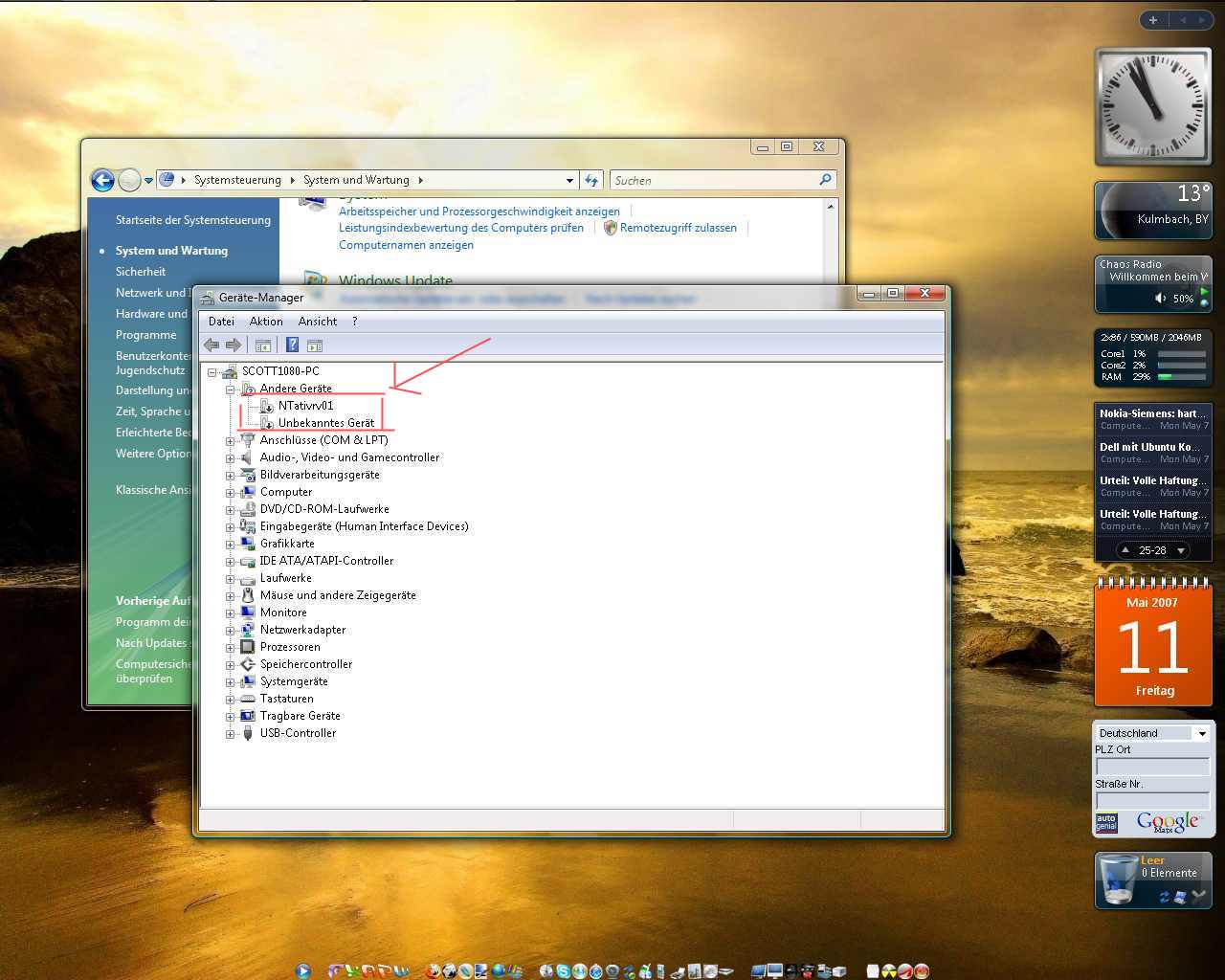

Ein Mem Fehler schließe ich aus (zu vor unter XP nie Probleme gehabt) der ist ok einen Virus habe ich auch nicht drauf das einzige was wirklich dann noch sein kann ist die inkompatible Hardware die ich dran hab und in der Systemsteuerung/Hardwaremanager zeigt er mir ja was an aber bis jetzt dachte ich das es an meiner nicht unterstützten MIDI meiner Soundkarte liegt obwohl es Vista Treiber dafür gibt (Pic) und des zweite ist das es für meine Logitech MX510 keine Treiber für Vista gibt die läuft halt unter den Vista Standard Treiber, weil unter XP lief die Hardware 1A. Was sagt ihr zur der Meldung im Hardwaremanager? ist das das mit der MIDI? oder ist es was anderes, ach ja wo ich mir auch noch unschlüssig war welchen Treiber ich für mein Mainboard nehmen soll hoffe ich habe den richtigen drauf ( ASUS A8N SLI).
Mfg SCOTT1080Anhang anzeigen 67478

nee ist die gleiche Hardware wie unter XP und unter XP läuft alles bestens!?
Das Board gibt es in 5 Ausführungen. Es wäre denkbar, dass du da was falsches installiert hast.
Downloade dir Everest (Googlesuche) und überprüfe damit welches Mainboard du hast.

Ja, auch wurde ich mir zunehmenst unsicherer was den Mainboard treiber angeht und habs vor ein paar minuten genau so gemacht wie du es beschreiben hast aber es ist das normale A8N SLI und auf der nVidia Treiberseite gibt es für den nForce4 Chipsatz nur einen Treiber in kobi. mit Amd Prozessoren also bin ich mir zimlich sicher das ich den richtigen habe.

Den 0x0000008E Bluescreen hatte ich einmal mit falschen RamTimings und einmal mit zuwenig VCore auf der CPU beim Übertakten (Das soll nicht heissen das du die VCore verändern sollst. Ich übertakte, du wahrscheinlich nicht!)
Soll heissen das ich auf den Speicher tippe .. könntest mal Versuchen bei mehr als 1 Riegel alle anderen zu entfernen und dann nochmal Versuchen den Bluescreen zu reproduzieren.
