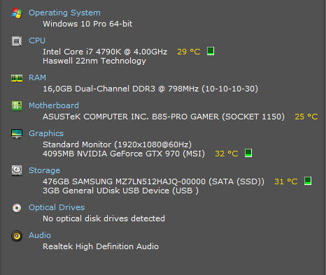

Computerinfo:
Intel I7-4790K
B85-PRO Gamer Board
Hyper 16 GB DDR3 RAM 2x8GB (habe eigentlich 4x 8GB habe aber zum testen die Riegel mal beliebig durchgetauscht)
NVIDIA GTX 970
Windows Defender
Hardware wurde länger nichts ausgetauscht

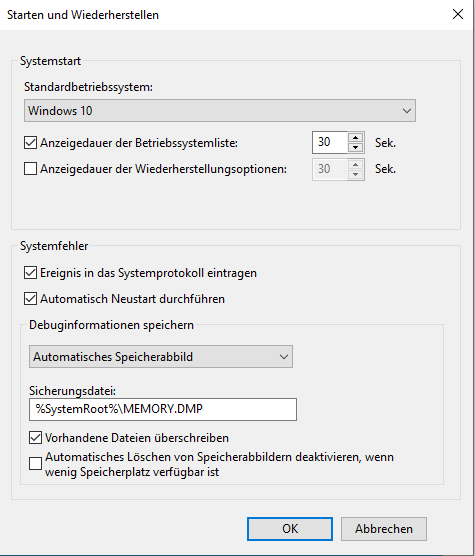

Der Ordner C:\Windows\Minidump existiert bei mir nicht.
Laut meinen Systemeinstellungen wird alles in die %SystemRoot%\MEMORY.DMP geschrieben.
Könnt ihr damit auch was anfangen ? Die Datei kann ich ge-zippt auf höchster Komprimierung nicht hochladen da 300MB. Würde die euch sonst über Dropbox zu Verfügung stellen.

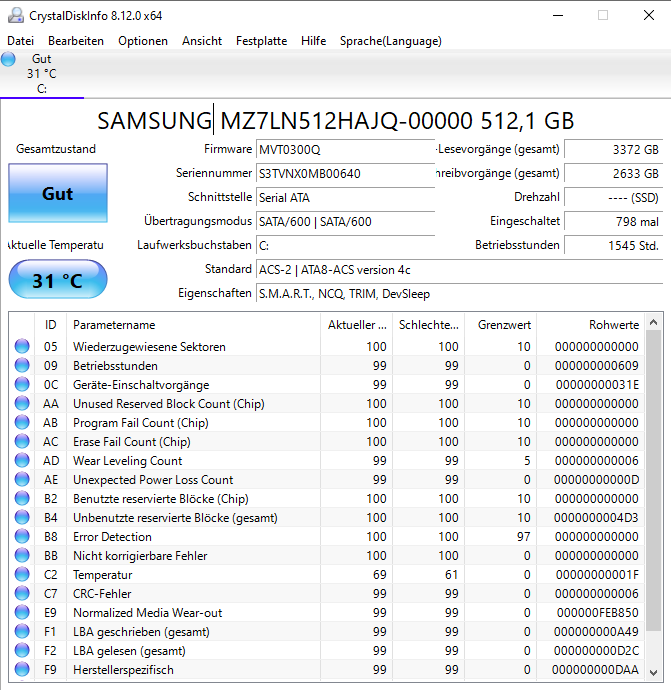

Die Infos noch zu meiner Festplatte: ca. 2 Jahre alte SSD: SAMSUNG MZ7LN512HAJQ-00000 512,1 GB
Status in CrystelDisk Info Gut ohne Auffälligkeiten

Ist das eine OEM-SSD, aus einem Komplett-PC oder Notebook? Samsung PM871b?
Überprüfe beim Hersteller, ob's ein Firmware-Update dafür gibt. Finde leider keine Infos zu FW und TBW-Werten.
Und teste z. B. mit ASSSD-Benchmark, ob sie noch Leistung bringt.

Eine saubere Neuinstallation mit den richtigen Treibern ist sicher nicht verkehrt, aber wenn man vorher die SSD überprüft, erspart man sich vielleicht viel Arbeit. Ein Firmware-Bug, oder totgeschriebener Flash-Speicher, kann das System schon zum Absturz bringen.
