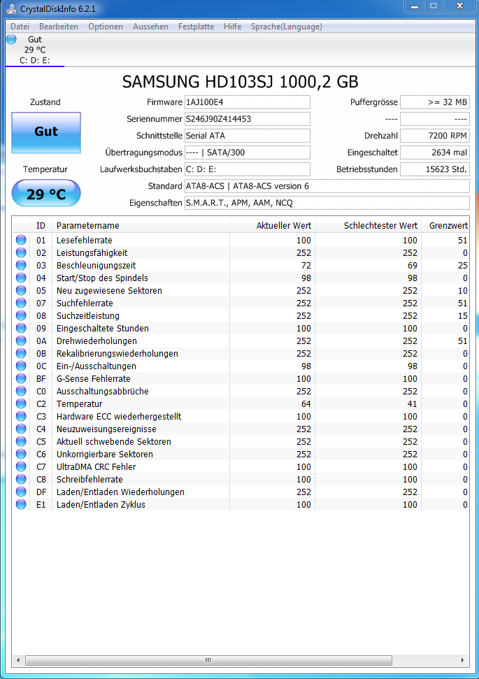

Hier das Ergebnis meiner Festplatte:
Die Platte ist ok.
Da hängts nicht dran.
