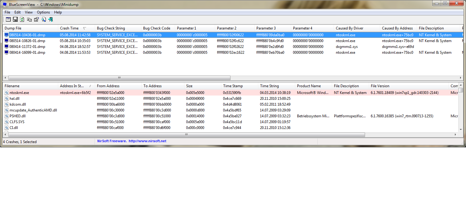

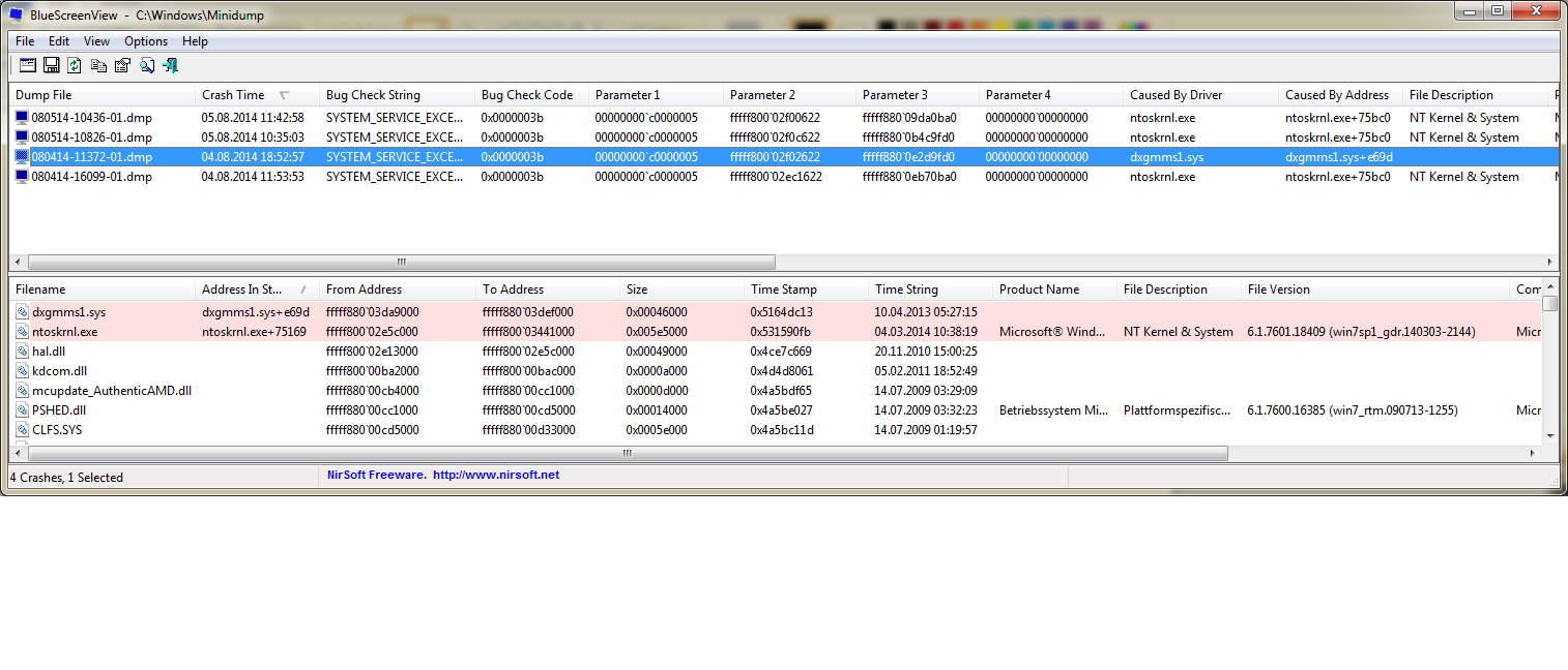

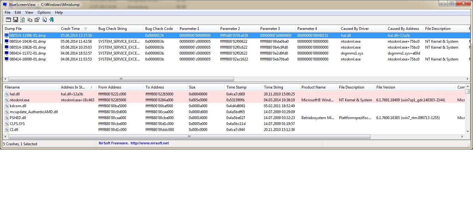

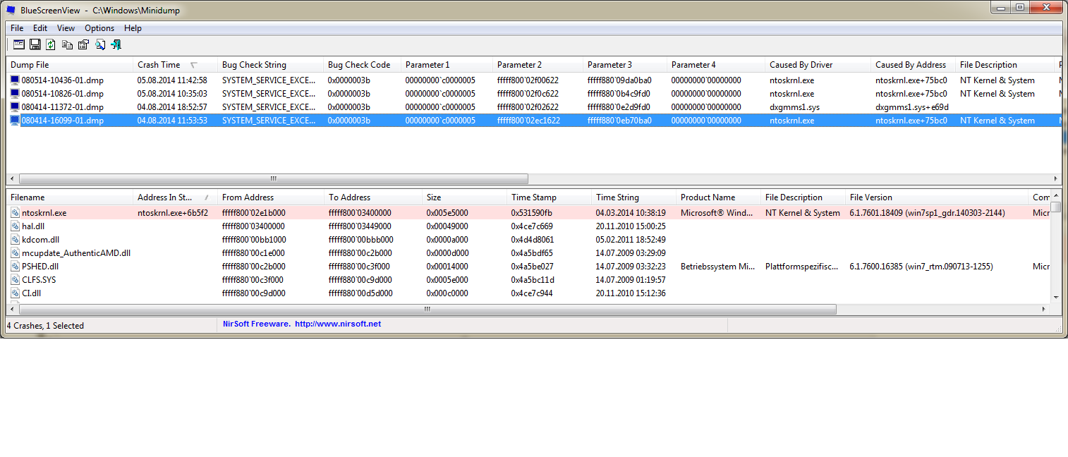

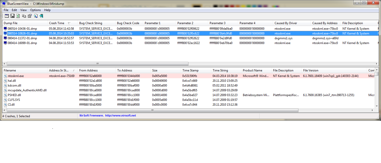

Habe mal Bilder vom Bluescreenviewer gemacht.
Blue1,2,3 sind alle Ingame (CivilisationV) entstanden und der Letzte beim Testen von prime95
Mein Rechner bekommt bei JEDEM In-Place-large-FFT Test von Prime 95 einen Bluescreen

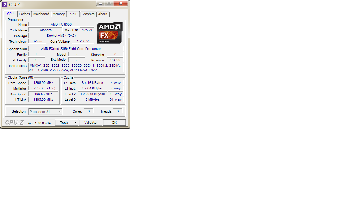

Habe auch gerade in CPU-Z mitbekomm das mein Prozessor ganz eigenartige Frequenzschwankungen hat und ab und an fällt die auf 0,9 Volt ab und ab und an fällt auch ein Kern bei Prime 95 aus
