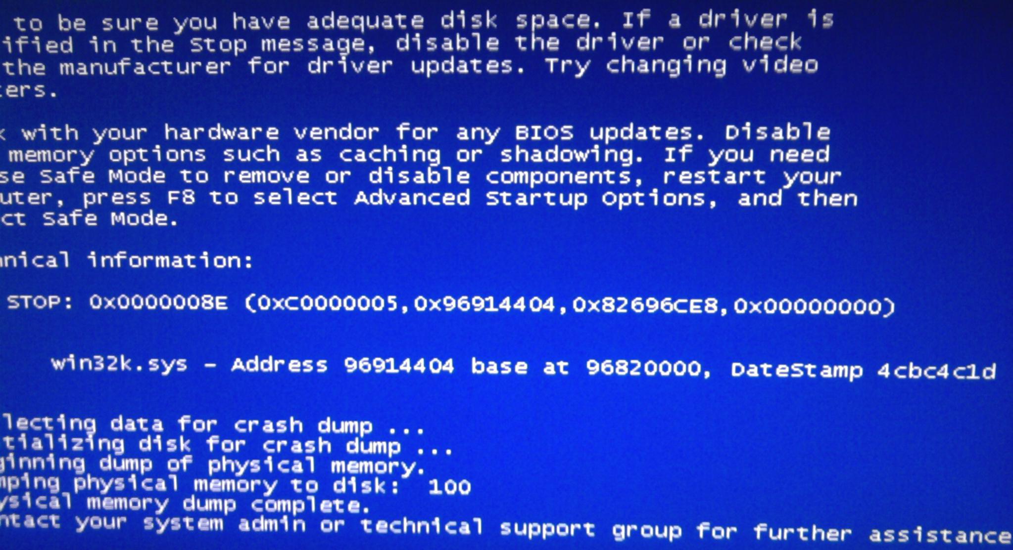

so, vorhin ist er mir wieder abgestürzt
foto vom bluescreen im anhang
