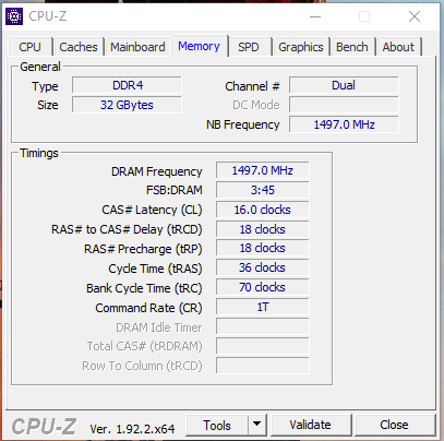

Guten Morgen,
Bios ist jetzt auf 1.10 upgedated. XMP Profil ist an mit 3000 Mhz.
Und CPU Z zeigt mir das an:
Moin , warum stellst du auf 3000 mhz und nicht auf 3200 mhz ??

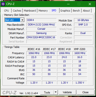

Wenn du auf SPD und deine Riegel anklickst , siehst du was du für Chips hast . Könnte man mit andere vergleichen. Du könntest sonst manuell Noch auf 1,36 Volt für den RAM stellen falls die 3200mhz nicht stabil laufen sollten . Vielleicht hat das Board den Wert nicht richtig übernommen. Probieren :)
Reaktionen: cris318
cris318 schrieb:
Guten Morgen,
Scheint dann ja soweit erstmal zu laufen mit 3000. (1500x2=3000) es ist also normal, dass der das so anzeigt. Was allerdings etwas hoch zu sein scheint ist tRC; vergleich das mal mit deinen Werten, die unter dem Reiter SPD angezeigt werden. Der Wert wird übrigens bei meinem Board auch falsch automatisch eingestellt.. Keine Ahnung, was Asrock da macht..

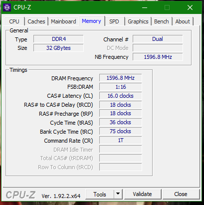

Hallo hier mal zusätzliche infos:
Mit 300 Mhz:
Mit 3200 Mhz:
Die tRC sind bei beiden in SPD bei 50 aber sonst bei 70 bzw. 75.
Na, siehste doch, wenn der ram auf 3200 mit den einstellungen so läuft, sei zufrieden. passt doch. wenn du dann immer noch bock hast auf "finetuning" kannst du die werte noch verändern, aber wichtiger wäre mir zumindest, dass die kiste stabil ist.
(und ganz nebenbei ist interessant zu sehen, dass der trc wert auch bei deinem asock brett falsch eingestellt wird; xmp sagt 54, asrock nimmt 70..)
