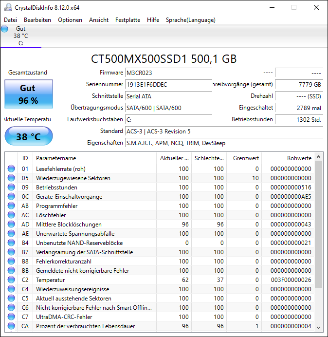

Was sagt denn Crystal-Diskinfo über die SSD?
@HisN
Den von Windows (also über mdsched.exe)
CrystalDiskInfo zeigt einen Gesamtzustand von 96% an. Hab das Ergebnis mal hochgeladen

Ist im "Anhang", waren aber nur 2 Files
