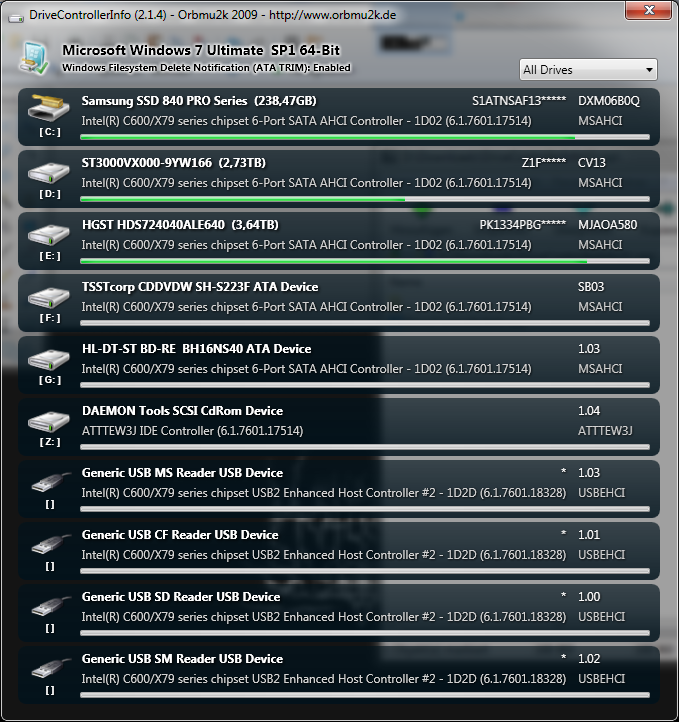

Poste bitte mal die Screenshots von CrystalDiskInfo (die Portable Standard Edition reicht und ist frei von Werbung, einfach dem Link folgen, die zip speichern und irgendwohin komplett entpacken, dann DiskInfo.exe dort starten) für alle Laufwerke im Rechner, ziehe aber bitte die Fenster soweit auf, dass alle Attribute und auch die Rohwerte vollständig sichtbar sind. Poste auch noch den Screenshot von Drive Controller Info.

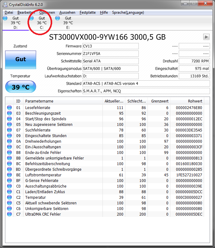

floert schrieb:ok, dann passt das also und ich kann es so lassen, oder??
Bezüglich des AHCI Treibers....Ja!

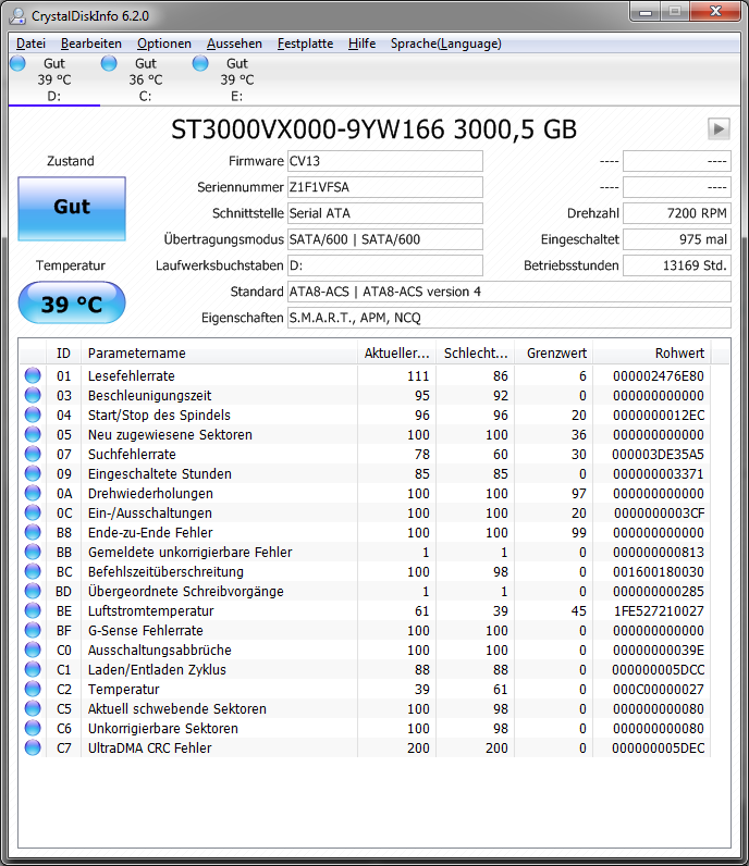

Bezüglich der SMART Werte der 3TB Platte fallen ein paar kritische Punkte auf.
Ich beziehe mich erst mal nur auf den UDMA CRC Fehler Wert, der sage und schreibe 24044 Fehler anzeigt (hex Wert 5DEC).
Die CRC Fehler werden regelmäßig durch locker oder defekte Datenkabel (SATA Kabel) hervorgerufen. Du solltest umgehend das Datenkabel austauschen und den Wert im Auge behalten. Nach dem Kabeltausch darf der Wert nicht weiter ansteigen.
Ob dieser Wert auch die unkorrigierbaren Fehler, unkorrigierbaren Sektoren und schwebende Sektoren bedingt bzw. damit zusammenhängt, kann ich dir nicht sagen. Hier warte lieber die Einschätzung von Holt ab, der davon wesentlich mehr Ahnung hat als ich.

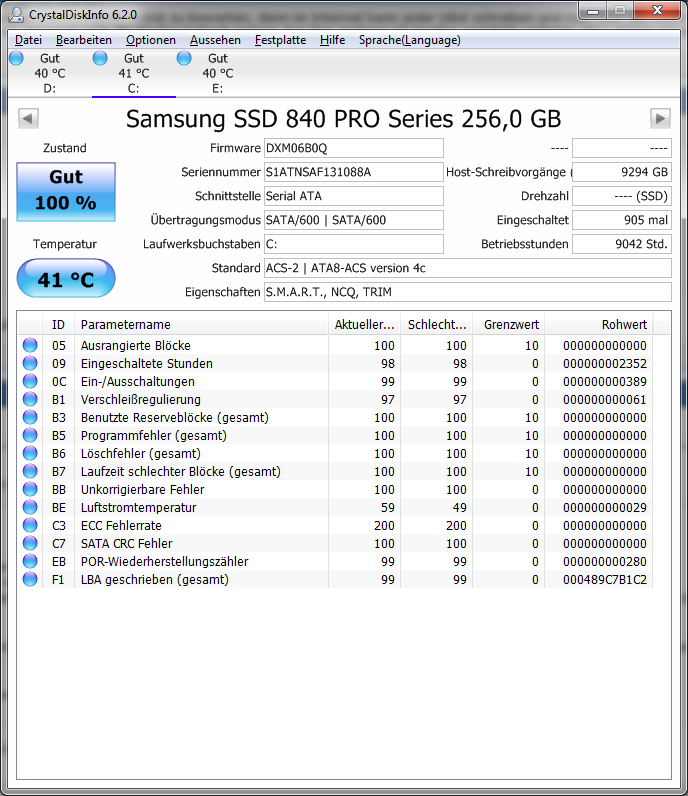

Auf jeden Fall noch einen Screenshot von den SMART Werten der Systemplatte C posten.

Die SSD sieht gut aus, auch gibt es keine CRC Fehler. Hängt das Teil auch an dem Hot Swap Gehäuse?

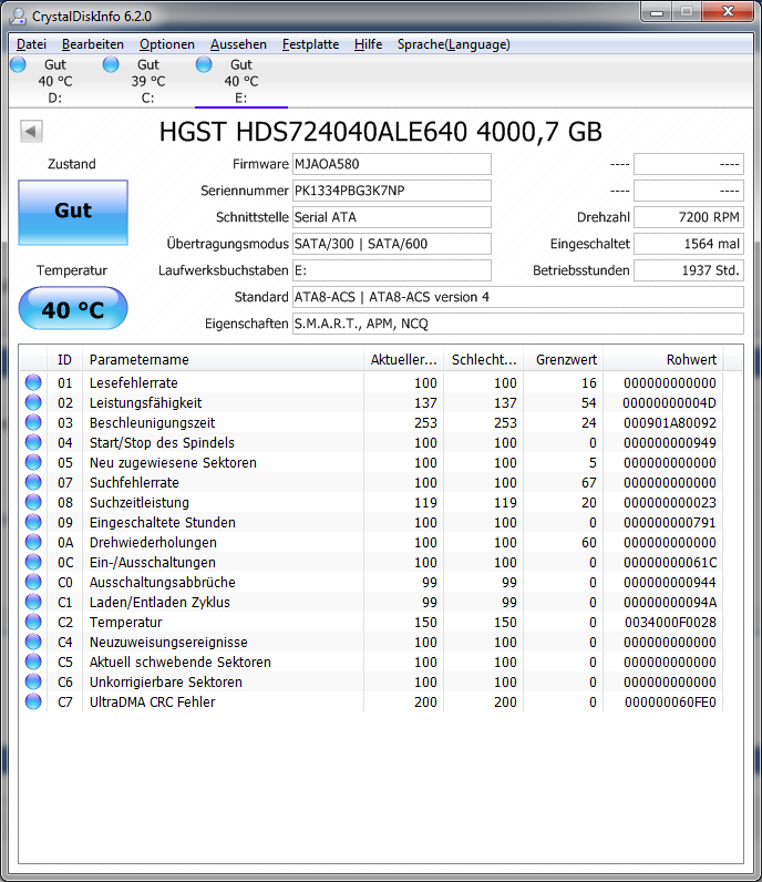

Mach mal noch einen Screenshot vom dritten Laufwerk.

OK.
Bei der Platte fallen "nur" die CRC Fehler ins Auge. Beobachte die Werte bei beiden Platten. Wenn es vom dem Icy Gehäuse kommt, dürften sie ja nun nicht mehr weiter ansteigen.
Bei diesem Laufwerk sind auch, im Gegensatz zu der 3TB Platte keine unkorrigierbaren Fehler, oder unkorrigierbare Sektoren gemeldet.
Die Werte solltest du also bei der 3TB Platte auch im Auge behalten, ob die weiter ansteigen (und natürlich noch die Einschätzung von Holt abwarten).
