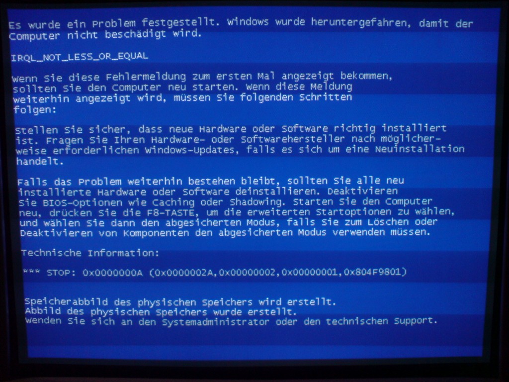

ok danke. Hab auch direkt ein Bild von dem Bluescreen gemacht. Ist im Anhang. Kann jemand was mit der Fehlermeldung anfangen?

Aller Wahrscheinlichkei liegt es an dem Treiberrest Deiner Onboardsoundkarte. Wenn Du eine PCI Soundkarte verwendest tausche mal den PCI-Slot. Eine weitere Möglichkeit ist, dass der Speicher einen weg hat.
Wenn Du die Reste nicht wegbekommst, hilft nur eine Neuinstallation
meinst du eine neuinstallation von windows...also formatieren?
Wie gesagt, nach dem Stop-Fehler kann man googeln
http://support.microsoft.com/kb/314063/de
Entweder schiesst da ein Treiber quer (alle Treiber aktuell, und mit aktuell meine ich nicht von der CD)?
Oder Dein Speicher hat einen weg wie Leon schon bemerkte.
Schon mal Memtest über Nacht von einer Boot-CD oder Boot-Diskette laufen lassen?

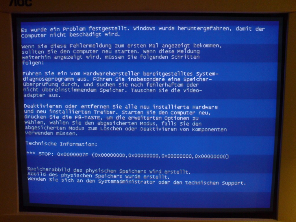

Also bei Arbeitsspeicherbelastung durch MEMTest taucht nach relativ kurzer zeit (ca 5 mins) auch ein Bluescreen auf. Ist nach dem ich formatiert habe allerdings ein anderer Bluescreen. Foto ist im Anhang. Scheint also wirklich an einem defektem RAM-Baustein zu liegen. Aber wie finde ich denn jetzt heraus welche RAM-Riegel kaputt sind?
Habe 2x1024MB.
Grüße, Tzuy

Memtest bitte nicht unter Windows laufen lassen.
Damit kannste doch nur die Virtuelle Speicherverwaltung von Windows testen und schon gar nicht die Bereiche die von Windows belegt oder vom OS gar nicht erreichbar sind. Das macht man von BootDisk/BootCD.
