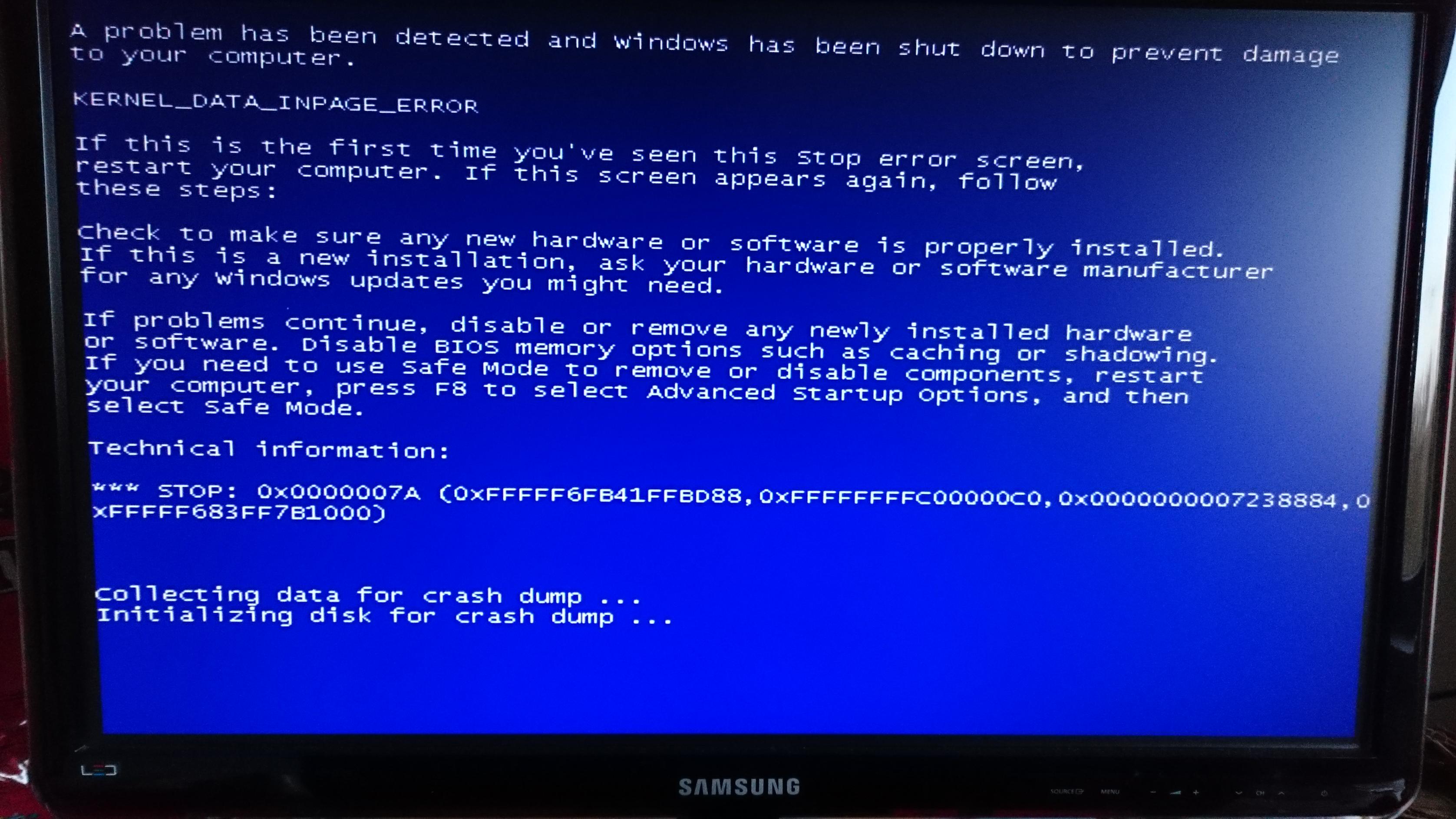

ich hoffe ihr könnt mir helfen, ich komme einfach nicht weiter und bin recht ratlos. Seit einigen Tagen bekomme ich Blue Screens mit meinem System. Immer den gleichen, ein Protokoll kann aber scheinbar nicht erstellt werden. BS kommt wann er will.
Mein System:
i7-2600K, 4x 3.40GHz | ASUS P8P67 Deluxe B3 | 8GB Kingston HyperX T1 DDR3-1600 CL9 | EVGA GTX 970 | 750W BeQuiet! Dark Power Pro P9 - 80Plus GOLD | 2x SSD SATA 3
System ist OC - habe ich aber deaktiviert.
Fehler: kernel_data_inpage_error
STOP: 0*0000007a (0*fffff6fb41ffbd88, 0*ffffffffc00000c0, 0*0000000007238884, 0*fffff683ff7B1000)
Keine neue Hardware. Ggf. neue Grakatreiber die sich via Nvidia Experience installiert haben. Das ist zuletzt auch immer mal abgeschmiert.

In dem Stopfehlercode wird im 2. Argument ein NT Status Code ausgegeben:
0xC00000C0 -> STATUS_DEVICE_DOES_NOT_EXIST
Sieht danach aus, als ob die Systemplatte kurzzeitig weg ist. Ggf. ein Kabelproblem (Daten- oder Stromkabel)?

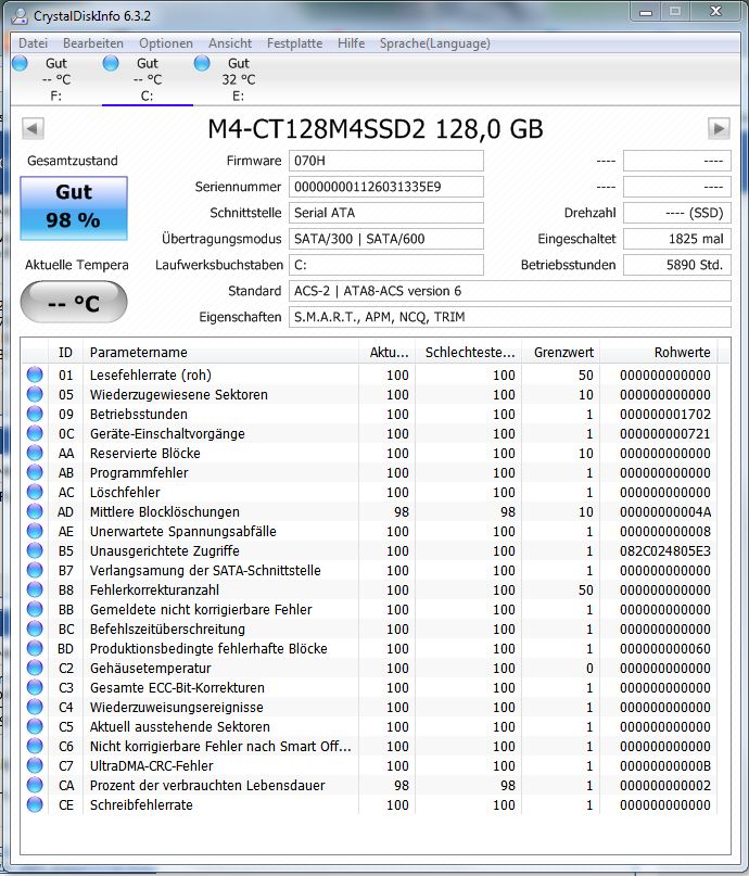

Poste mal bitte noch einen Screenshot von CrystalDiskInfo (portable Version).
danke für das Feedback - Screenshot habe ich gemacht. Inzwischen habe ich auch alle nvidia treiber runter gemacht und die SSD auf die aktuellste Firmware gebracht und werde mal beobachten. Kabel sind alle da wo sie hingehören. ssd.JPG

Ich kann selbst mit den Werten leider gar nichts anfangen. Kabel habe ich aber noch einige und werde sie mal austauschen. Controler heißt was genau? Treiberproblem?
