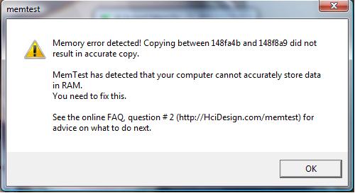

Anbei noch ein Screen vom Memtest Fehler.
Wenn Memtest schonma was gemeldet hatte als du die Riegel im Dualchannel laufen hattest, und es jetzt wieder einen Bluescreen gibt nachdem du eben diesen Slot wieder verwendest, wird mit hoher wahrscheinlichkeit genau dieser slot kaputt sein.
Benutz doch mal nur diesen einen Slot und lass Memtest laufen. Ma schaun was es sagt.
Wenn du ne vermutung in richtung bios hast, setz es doch mal vollständig zurück vielleicht hast du unwissentlich was umgestellt.
Hatte die 2 alten Riegel jetzt mal in den potentiell defekten Slots. Gab keinen Fehler mit Memtest. Jetzt wo alle 4 wieder drin sind schon. BIOS ist auch schon zurückgesetzt.
