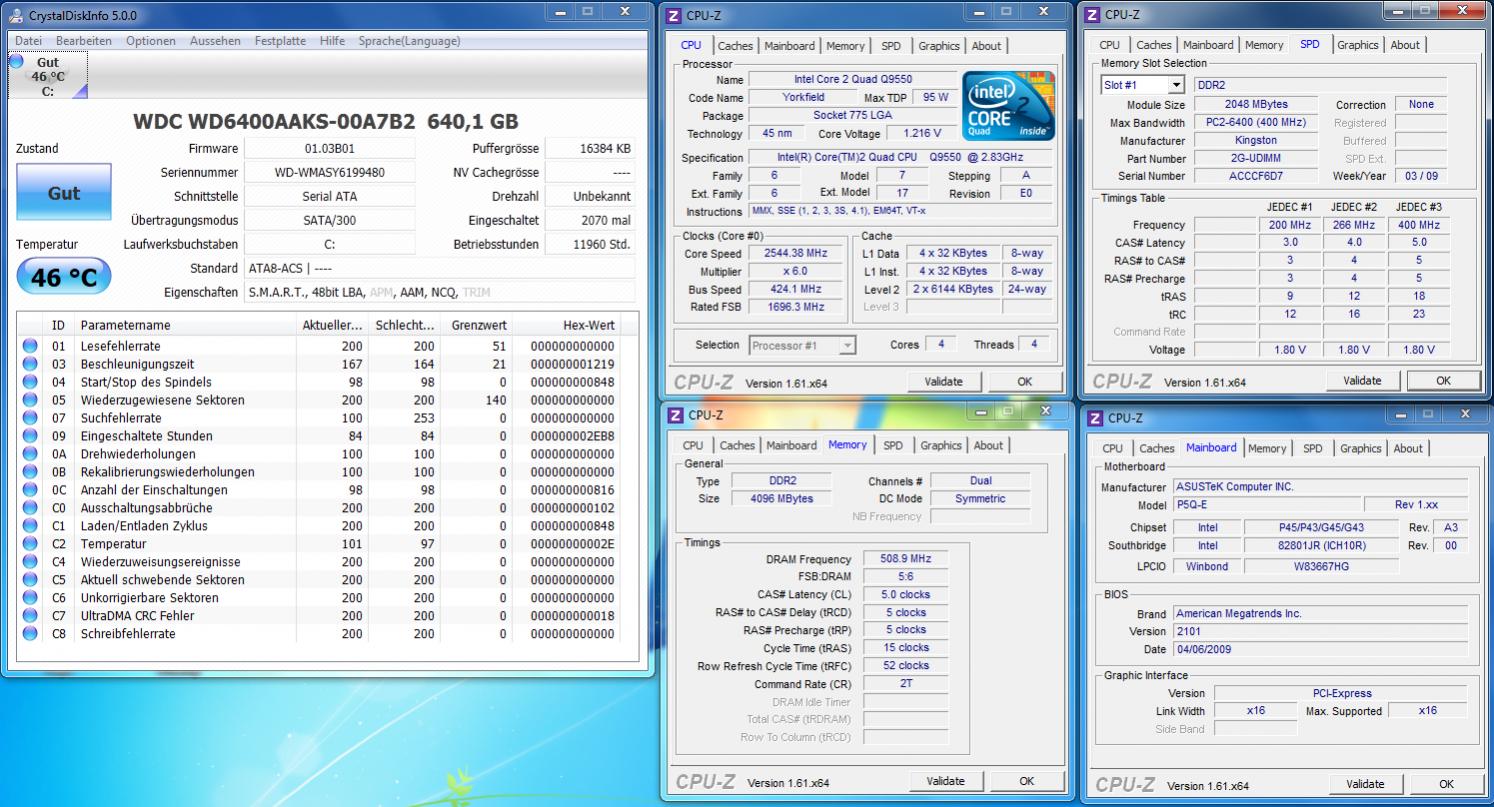

Hier einmal der Screenshot.
Das Kabel an der Platte hatte ich ohne Änderung getauscht, die CRC Fehler der Platte steigen bei einem Bluescreen nicht an.
Der Ram ist mit 1066Mhz spezifiziert, auch wenn das nicht als jedec Profil gespeichert ist. Timings sind 5-5-5-15 bei 2.2V, ist im Bios so eingestellt.
Die CPU ist so seit fast drei Jahren übertaktet, Prime läuft 24h ohne Fehler, nie einen Bluesreen unter Last oder im Leerlauf gehabt, bis auf diese jetzt.
Treiber und Windows ist alles auf dem neuesten Stand.
Mir gehen ehrlich gesagt so langsam die Ideen zu dem Problem aus.

Es ist dir aber schon klar, das du den Arbeitsspeicher deutlich auserhalb der Spezifikationen betreibst, ich würde das nicht auf Dauer so lassen. Auch könnte nach einem aktuelleren BIOS und Chipsatztreibern (Motherboard) auf der Asus Homepage geschaut werden.
Nein der läuft schon in den Spezifikationen, ist nur nicht als JEDEC Profil gespeichert, hier ein Link zum Datenblatt: http://www.kingston.com/datasheets/KHX8500D2K2_4G.pdf
Der Speicher lief auch so schon drei Jahre lang ohne Probleme, wie in einem anderen PC auch und in dem von einem Kumpel auch. Die Spezifikationen die auf dem RAM abgedruckt sind: 1066MHZ Latency 5-5-5-15 2.2V
Neustes BIOS und neuster Chipsatztreiber ist installiert.
Dass die CPU seit drei Jahren ohne Probleme übertaktet läuft, ist leider keine Gewähr, dass dies auch für immer so bleibt. Aufgrund der Elektromigration, kann selbst eine bisher problemlose laufende Übertaktung, als Fehlerursache nicht ausgeschlossen werden. Teste daher, ob die Probleme auch ohne OC auftreten.
