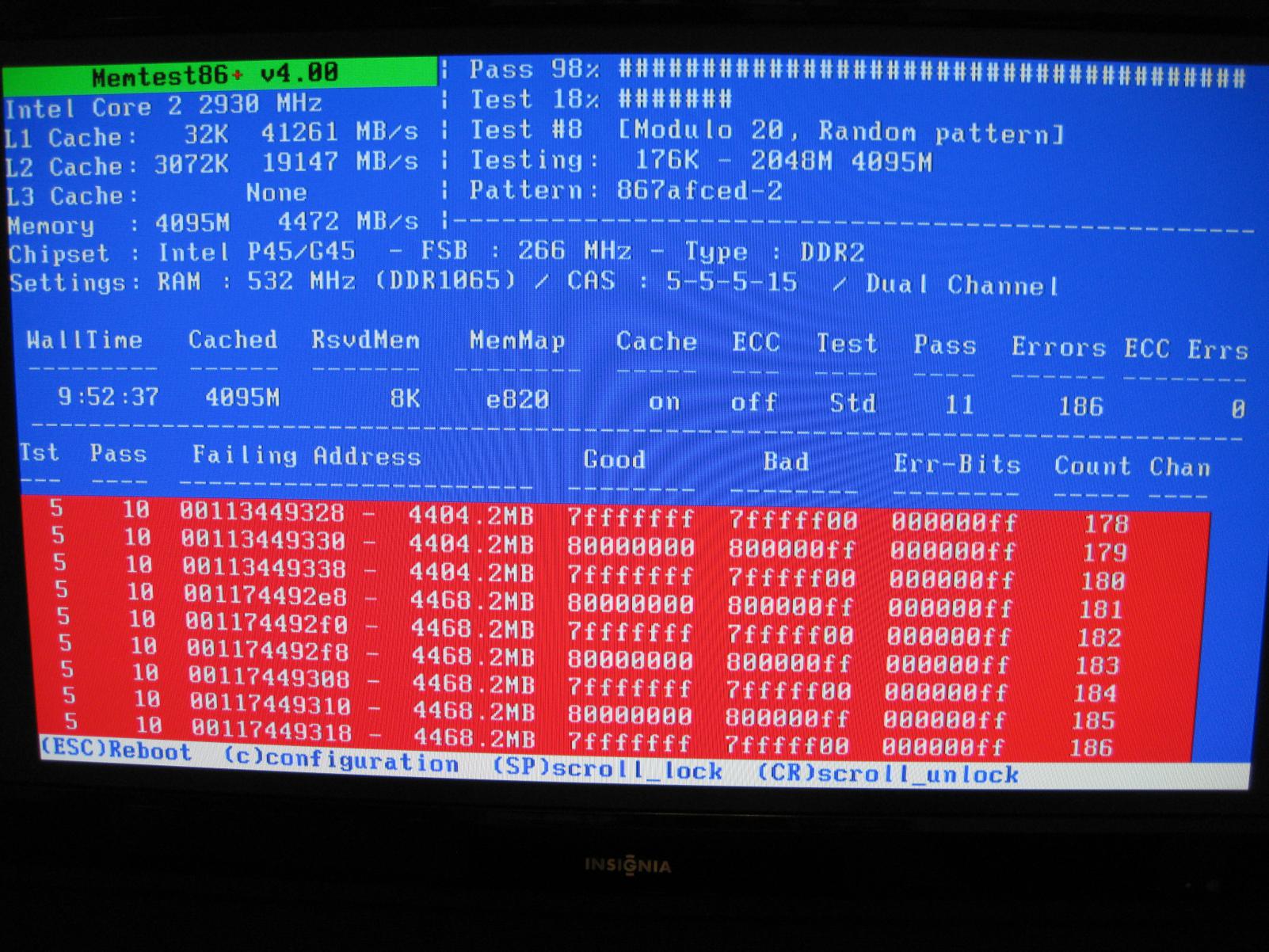

Bist du sicher das du das von mir verlinkte memtest meinst? Das kann auf jeden Fall mehr als 2GB testen und läuft nicht unter Win. Also nix mit mehrfach öffnen.
Memtest nicht unter Windows ausführen. Lade dir am Besten die USB-Key Version runter (Link siehe Post von vander), oder über diesen Direktlink: http://www.memtest.org/download/4.20/memtest86+-4.20.usb.installer.zip
Richte Memtest dann auf einem USB Stick ein. Entpacke dazu die heruntergeladene ZIP Datei und starte Memtest bei eingesteckten USB Stick. Memtest wird dann auf dem USB Stick eingerichtet. Starte den PC neu (USB Stick bleibt angeschlossen) und boote über den USB Stick (bei Gigabyte Boards während des Post-Screens die Taste F12 drücken, um in das Bootgerät einmalig zu bestimmen und dann den USB Stick auswählen).
Memtest startet dann mit der Prüfung. Diese lässt du ca. 3-4 Stunden laufen. Sollten Fehler beim RAM gefunden werden, werden diese in roten Zeilen angezeigt.
Bsp: Memtest.jpg
