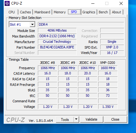

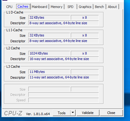

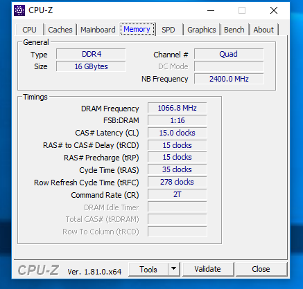

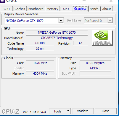

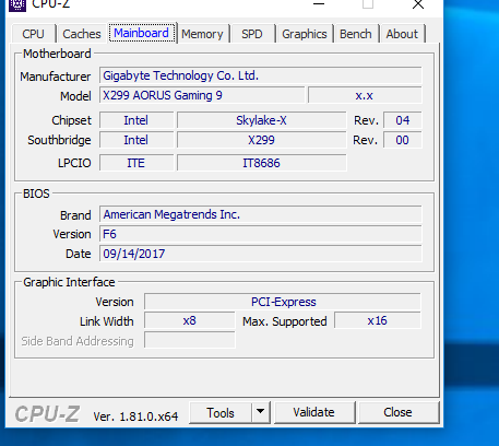

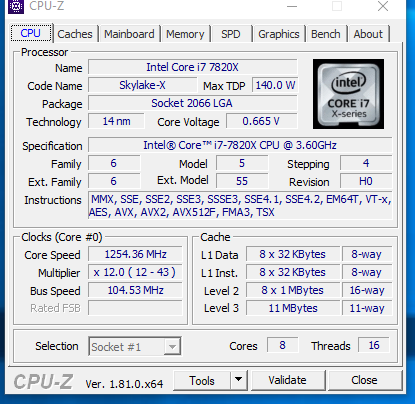

wie wäre es , wenn du uns die verwendetet hardware nicht komplett verschweigen würdest ?
Wahrscheinlich besser für alle.

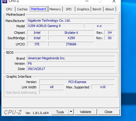

Motherboard:
X299
AORUS GAMING 9

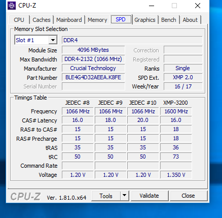

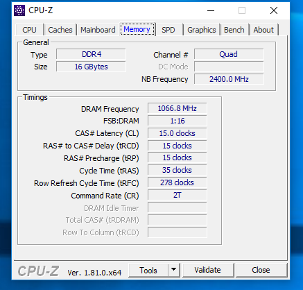

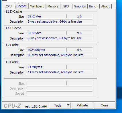

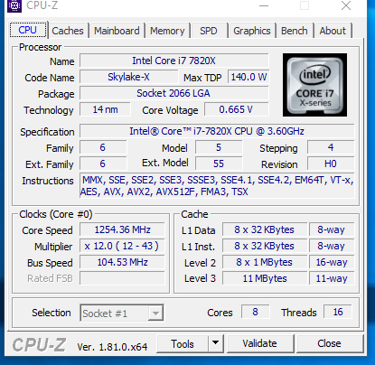

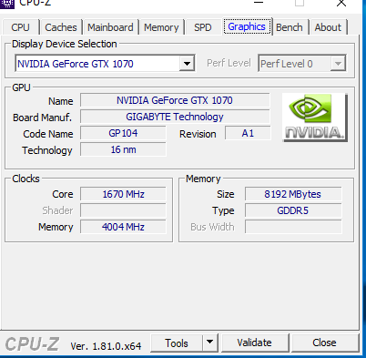

Jetzt kennen wir gewisse Teile und können ihnen doch nicht ansehen ob nicht gerade dieses eine bestimmte Teil eine Macke hat oder nicht.

Auf Deinen Bildern ist zu sehen das Dein Prozessor übertakten kann bis 4500MHz. Das solltest Du als ersten Schritt abstellen und dann schauen ob der blue Screen noch auftritt?
