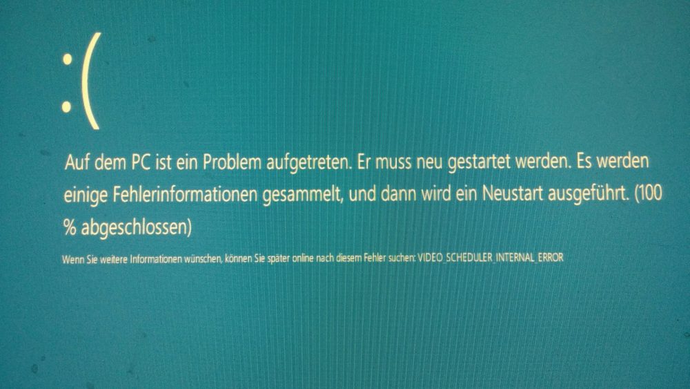

Habe auf meinem PC, auf welchem Windows 7 64-bit circa 4 Jahre lang problemlos gelaufen ist, Windows 10 64-bit komplett neu installiert.

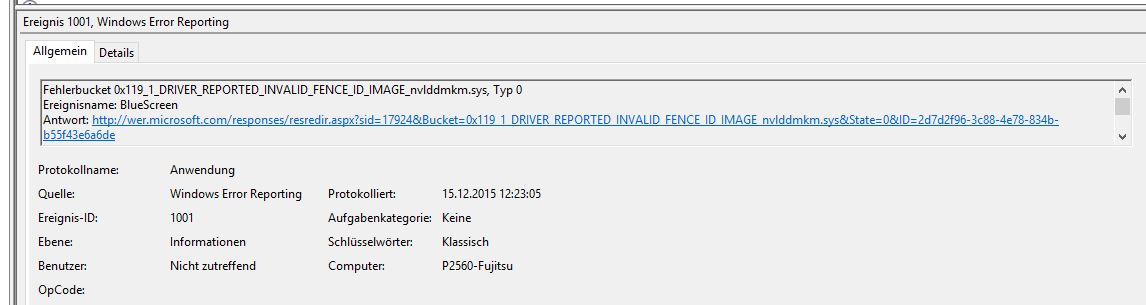

Völlig unvermittelt kommt es nun bei Windows 10 immer wieder zu Systemabstürzen (nicht einem bestimmten Vorgang zuordenbar) mit Bluescreen-Meldung lt. beilieg. Screenshot. Die Ereignisanzeige zeigt dann die ebenfalls hier beiliegende Fehlermeldung, bezugnehmend auf nvlddmkm.sys.
Das Googlen bringt unzählige Infos, im wilden Durcheinander; fest zu stehen scheint, daß dies ein spezielles Problem mit NVIDIA Grafikkarten ist.
Daher möchte ich mal hier in der Runde fragen, ob jemand von Euch mit dieser spezifischen Fehlermeldung konkret was anfangen kann, diese vielleicht selber schon hatte und eine Lösung dafür gefunden hat.
Wie gesagt, unter Windows 7 trat über all die Jahre dieses Problem nicht ein einziges Mal auf. Nun, bei Windows 10, so einige Male pro Tag - in völlig unterschiedlichen Zeitabständen und aus den unterschiedlichsten Anlässen.
Meine Grafikkarte ist eine NVIDIA Quadro K620 mit dem aktuellsten, von NVIDIA heruntergeladenen Treiber (10.18.13.5442).
Memtest 86+ 5.01 habe ich für mehrere Stunden problemlos laufen gehabt (habe 4 GB RAM)

Als erstes würde ich mal einen anderen (älteren) Treiber testen.
Welcher ist es denn genau, den du da runtergeladen hast, der 354.56 ODE? Kann mit der Zahl von dir nicht viel anfangen.

es ist: 354.42-quadro-grid-desktop-notebook-win10-64bit-international-whql.exe
dieser war der Anfang Dezember aktuelle auf der NVIDIA Homepage.
Ich versuch's wohl mal mit: Nvidia Quadro Treiber - Win10 Only --> 352.84
nach der Installation des Treibers "Nvidia Quadro Treiber - Win10 Only --> 352.84" hat alles bestens funktioniert, keine Abstürze mehr.
Zwischenzeitlich hat das Windows Update jedoch im Hintergrund automatisch den Treiber 353.30 runtergeladen und installiert. Keine Ahnung, warum das so ungefragt passiert. Mal sehen, wie es jetzt weiter geht, d.h. ob die Abstürze wieder beginnen.

kurzer Zwischenbericht: das System läuft mit Treiber Version 353.30 nun schon den 2. Tag ohne jeglichen Absturz.
Somit dürften die vorangegangenen Bluescreens wohl definitiv mit dem GraKa-Treiber in Zusammenhang gestanden sein.
