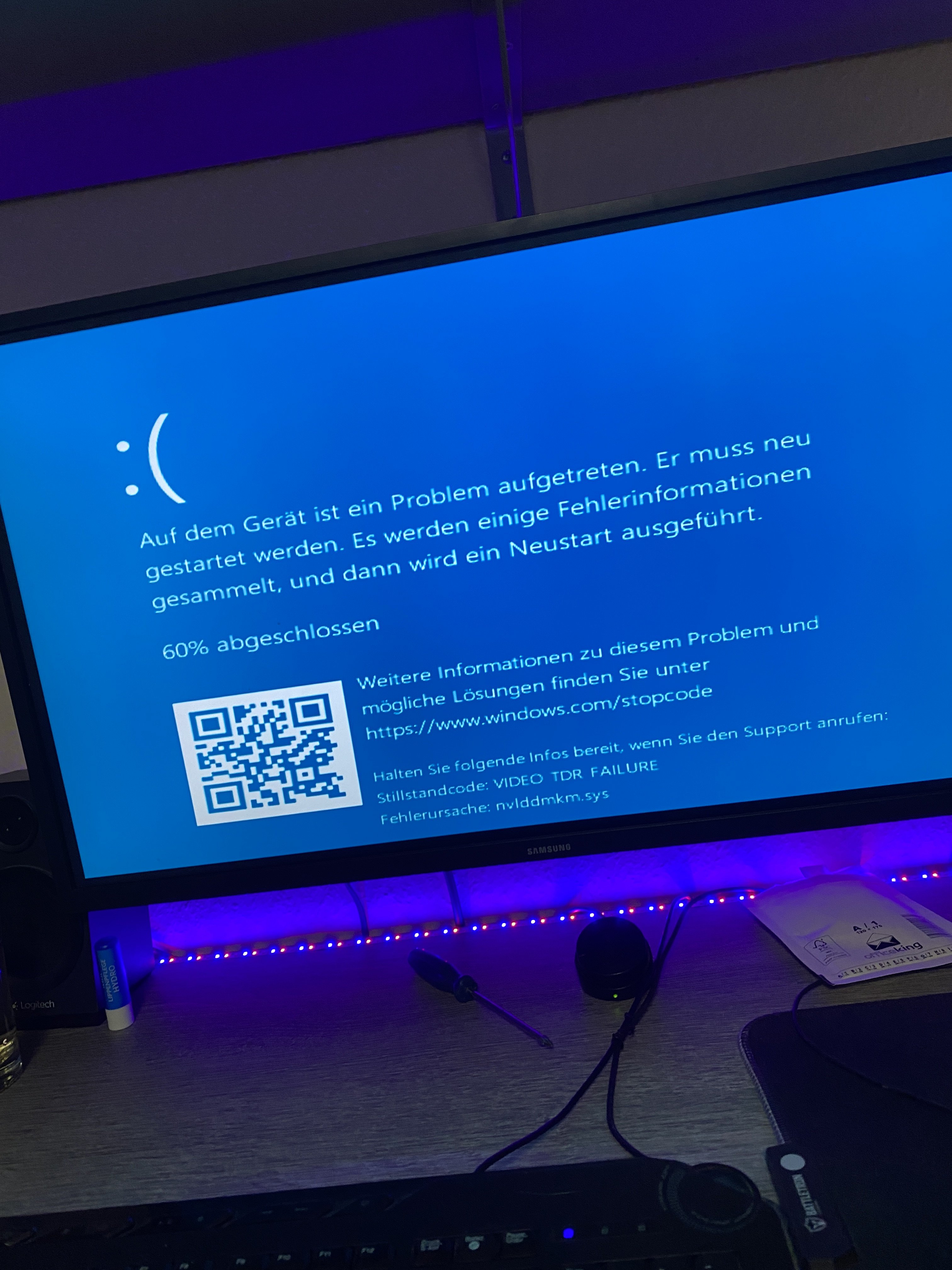

Hallo

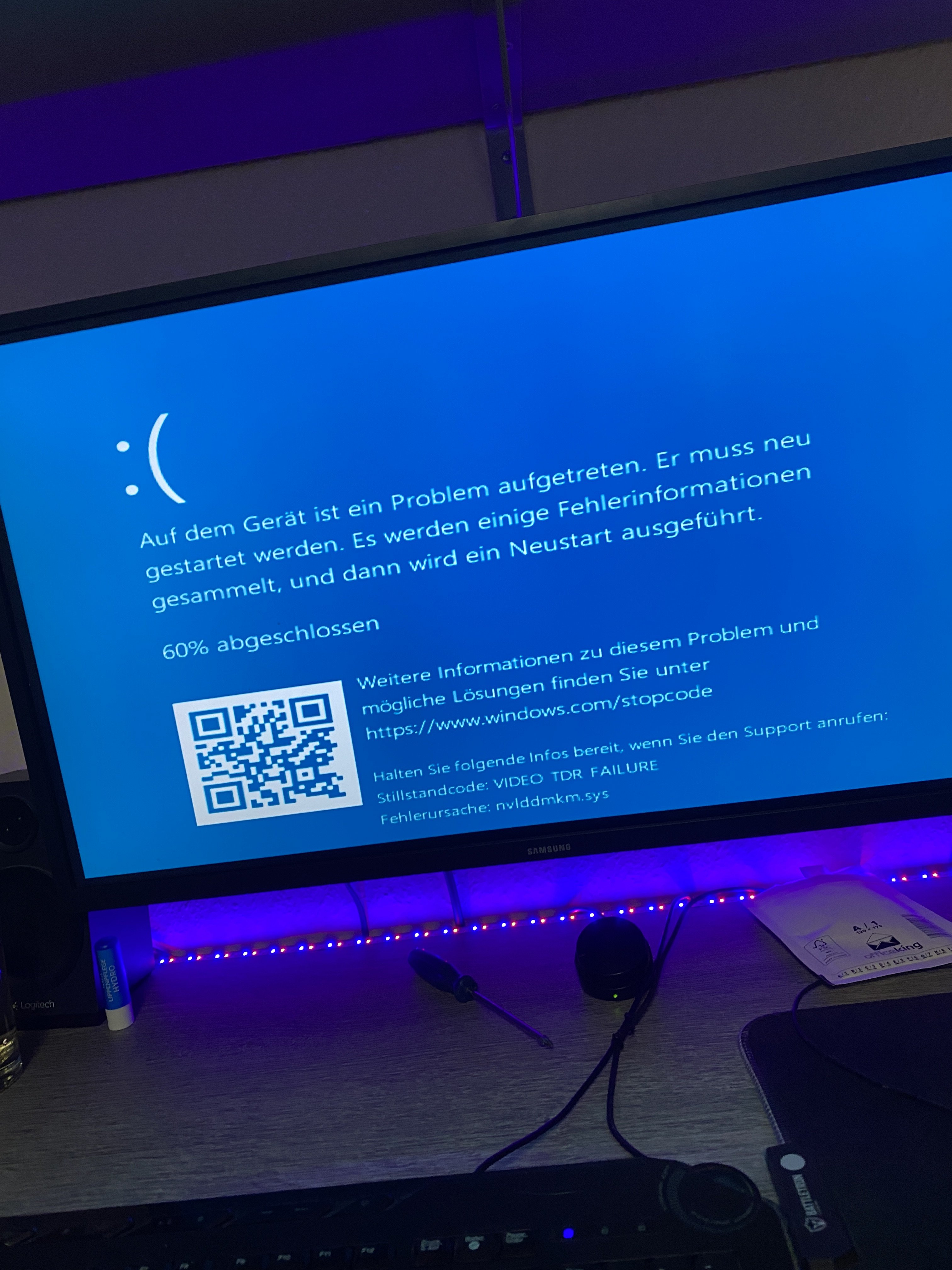

kurze frage kennt jemand das Problem Nvlddmkm.sys
kurze Erklärung das gesamte Problem besteht seitdem ich mein Gehäuse gewechselt habe jetzt schmiert mein PCs andauernd ab und geht in den Bluescreen Fehler Beschreibung -Nvlddmkm.sys- sowohl im Desktop als auch in Games kühle ich die Grafikkarte aber selber z.B. mit MSI After Burn läuft soweit alles
ich habe schon viel gegoogelt und ausprobiert laut Google bezieht sich der Fehler auf die Datei -Nvlddmkm.sys - die für die Grafikkartentreiber verantwortlich sind

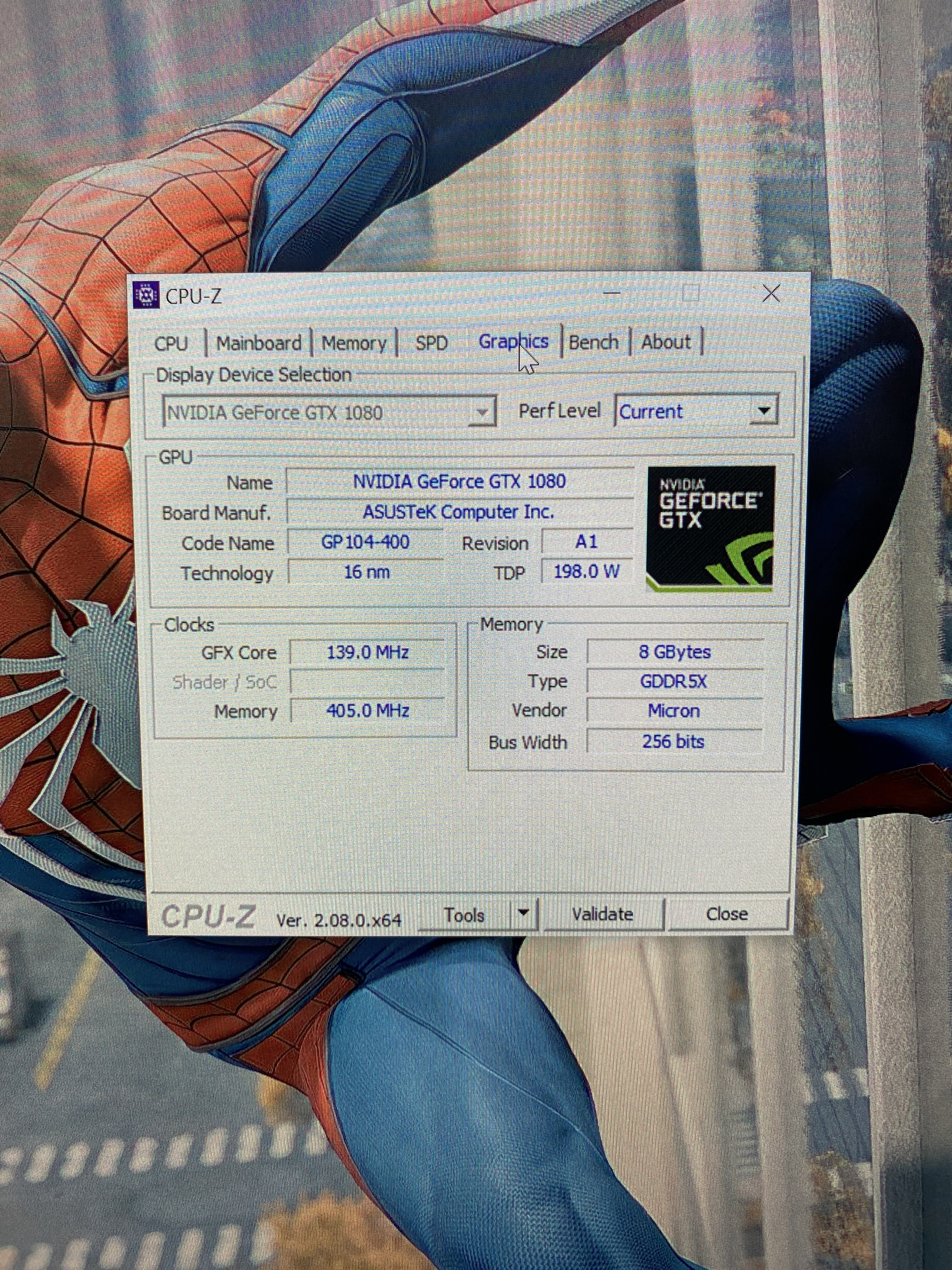

  • Grafikkarte GTX 1080 Asus Strix

ich habe es auch mit mehr Spannung probiert aber diese Fehler Meldung kommt andauernd selbst wenn ich nur im Desktop bin

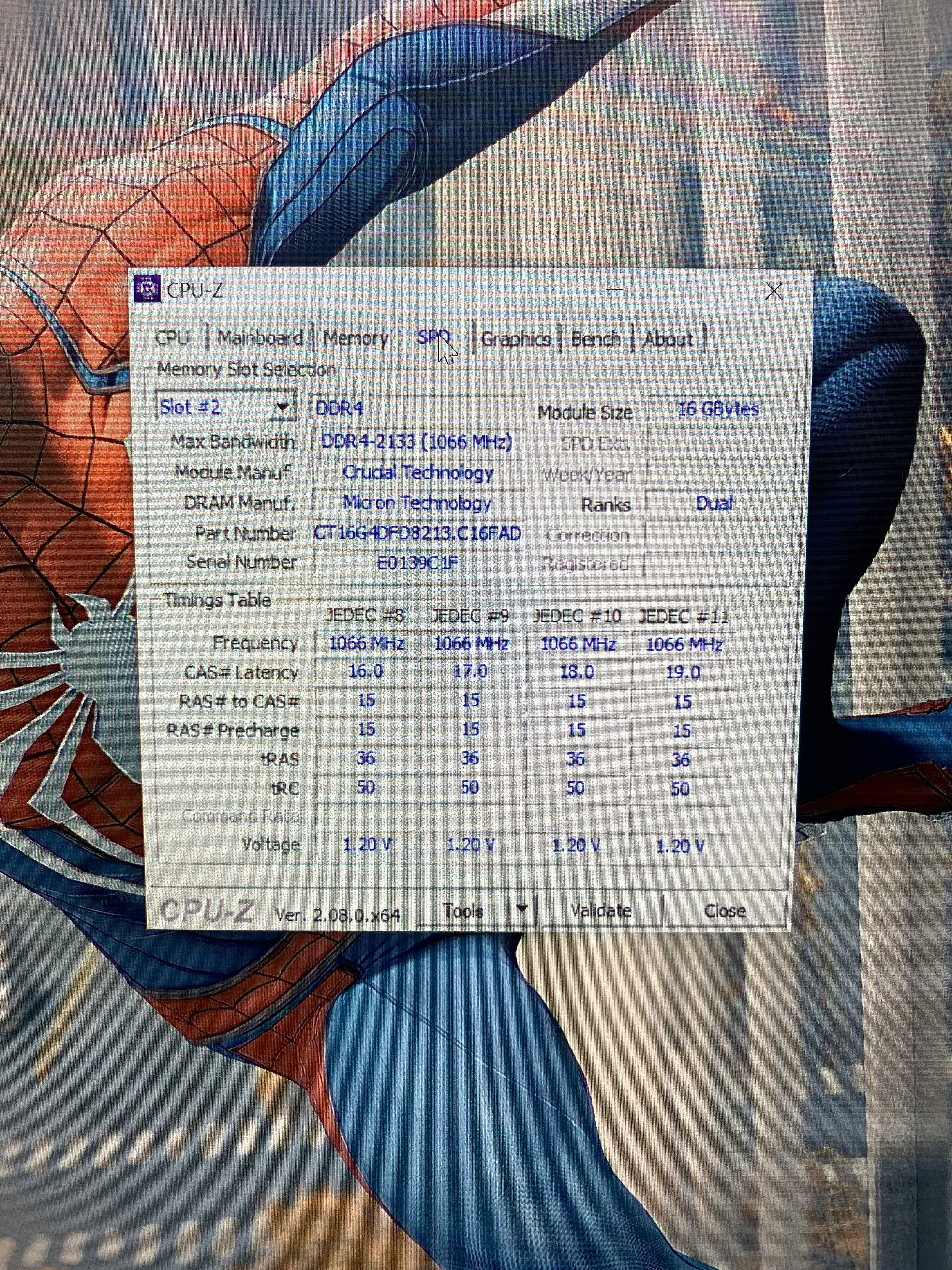

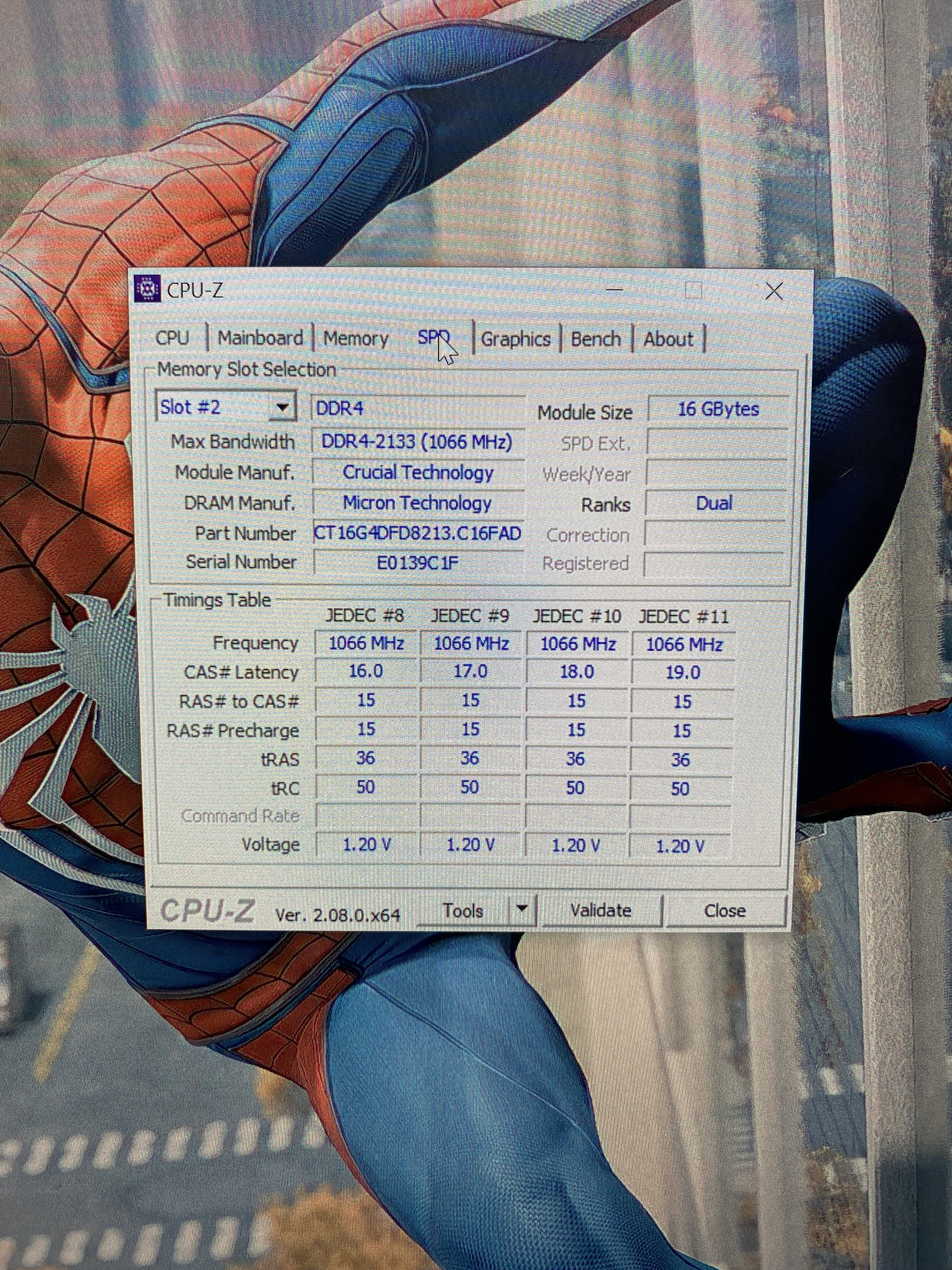

Restart001 schrieb:
Im Mainboard ganz Rechts habe ich einen 16 GB RAM Stick dann nach links einen frei gelassen und der links daneben ist mit einem 8 GB RAM Stick belegt
CPU-Z Bild kommt gleich
CPU-Z
ok, ist nicht optimal, weis nicht ob das Board so einfach schluckt.
II-- , so sollte es normalerweise sein erst 8GB (Speicherbank A1),dann 16GB (Speicherbank A2)daneben. Für Dual-Channel brauchst identische Speicherbausteine.

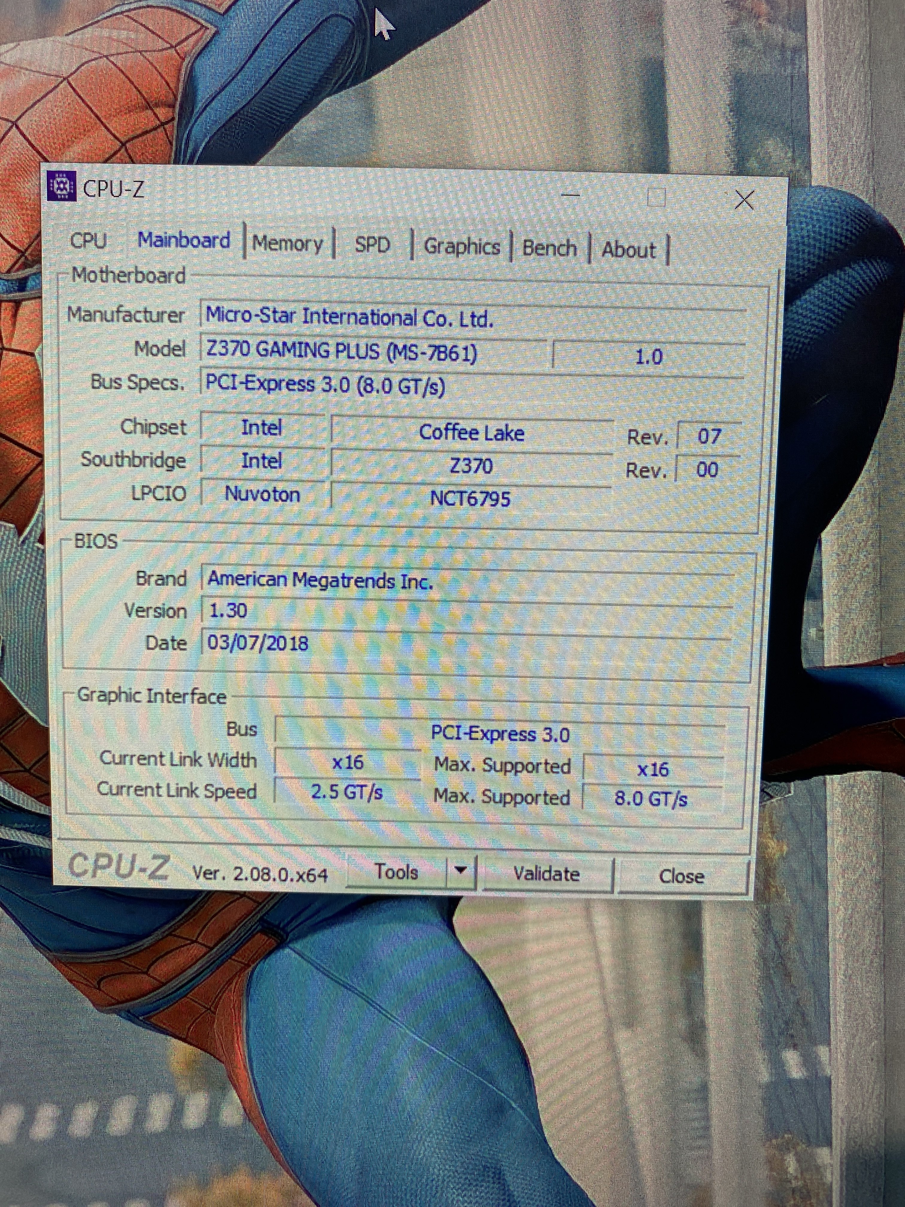

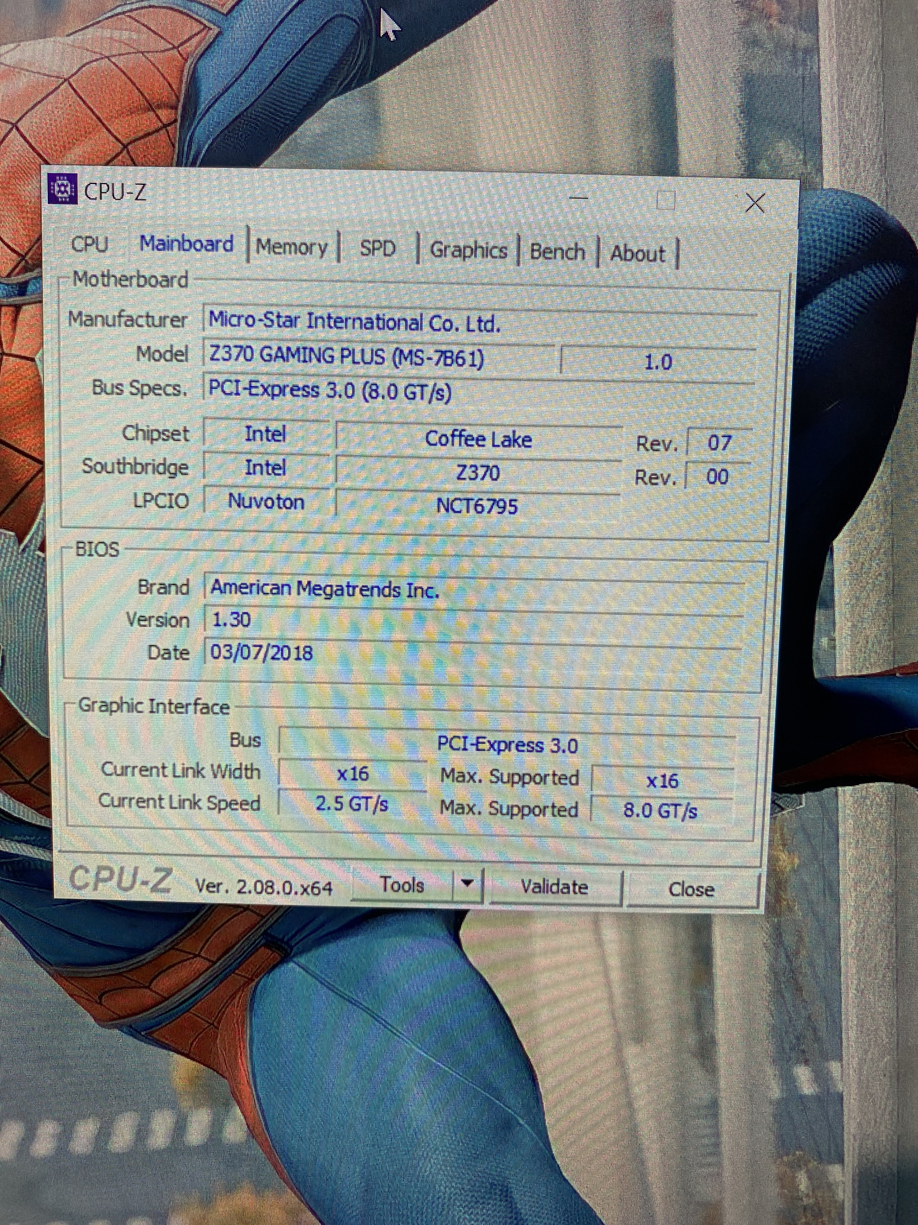

https://de.msi.com/Motherboard/X370-GAMING-PLUS/support
7A33v5H wäre mal eine neuere BIOS Version fürs Mainboard, da soll die Speicherkompatibilität verbessert sein.

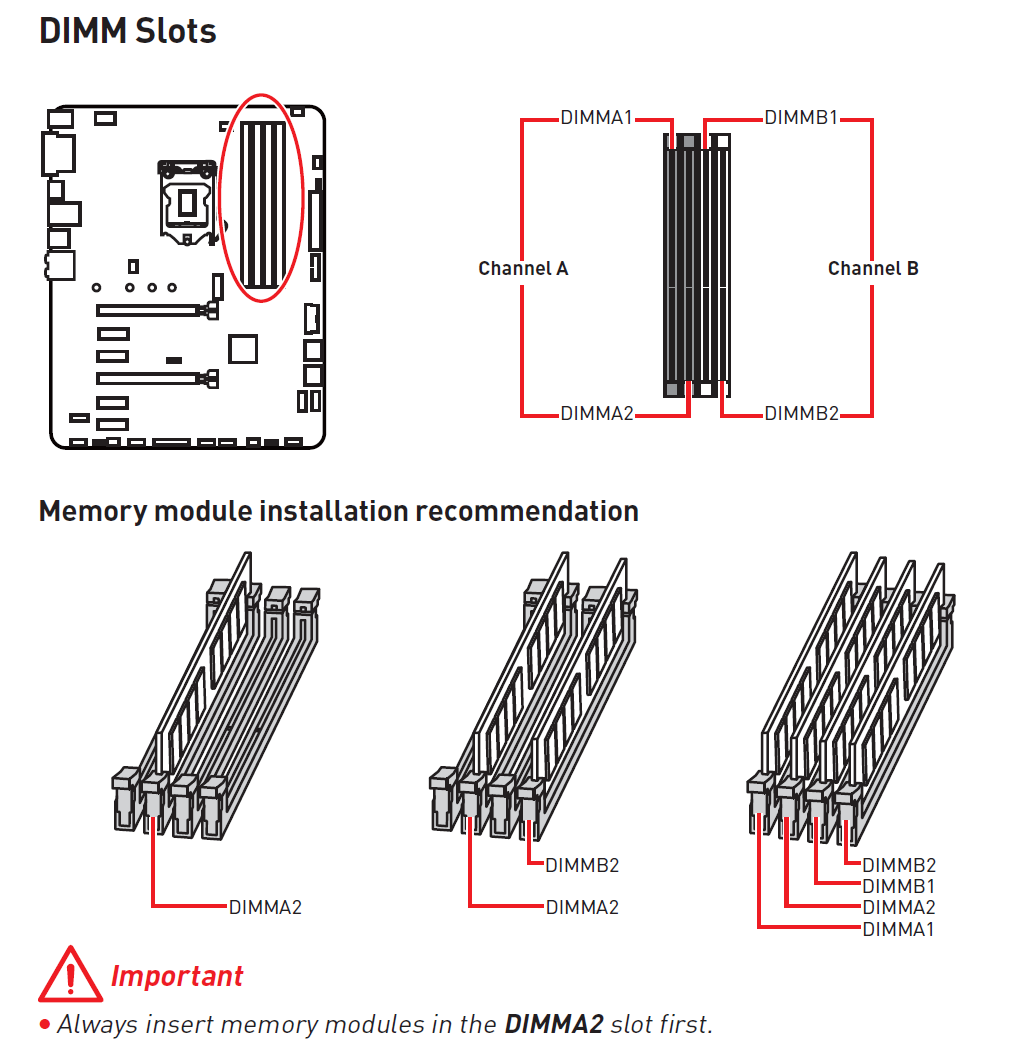

Falsch!
Das ist nicht Optimal aber Dualchannel ist auch damit möglich, nur halt für 8GB der Rest wird dann halt Single angesprochen.
Und die korrekte Steckweise ist -I-I und in dem linken (DIMM A2) davon das 16Gb Modul
Du hast das falsche Board es handelt sich um das Z370, nicht das X370
der korreckte Link wäre der https://de.msi.com/Motherboard/Z370-GAMING-PLUS/support und die aktuellste Biosversion die 7B61v1A wobei du auch die Beta 7B61v1B2(Beta version) nehmen könntest.
