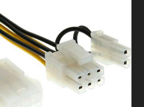

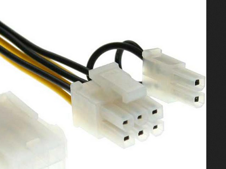

Versteh ich das richtig: Du hast nur ein Kabel an die Grafikkarte angeschlossen? Sind da nicht 2 Buchsen dran, eine 6 eine 8 Pin?
öhm....klingt jetzt doof ...aber habe nur den 6+2 angeschlossen....ein 6 pin ist mir garnicht aufgefallen? ..bin gerade nciht daheim aber könnte mich nicht erinnern noch einen einzelnen 6 Pin gesehen zu haben? :-O
sprich ich habe aktuell nur diesen anschluss....also dürfte das nur der "8" pin sein...wobei die graka ja garnicht laufen dürfte wenn noch ein 6 pin fehlt oder?
Doch, die Karte läuft auch ohne den zweiten Anschluss - bekommt zu wenig Saft - schmiert ab.
Das kann man so pauschal nicht sagen. Wenn die Graka vorher nicht so viel Strom braucht bzw. der Anschluss nur benutzt wird wenn mehr als Desktop 2D benutzt wird kann das schon sein.
ohje....wird dann wohl ein typischer fehler von eigener dummheit sein... xD
dann werde ich das dann am besten erstmal prüfen bevor ich weitere Vermutungen anstelle wo der Fehler liegen kann...wobei ich mcih dennoch frage wo der 2. 6 Pin stecker sein sollx D
