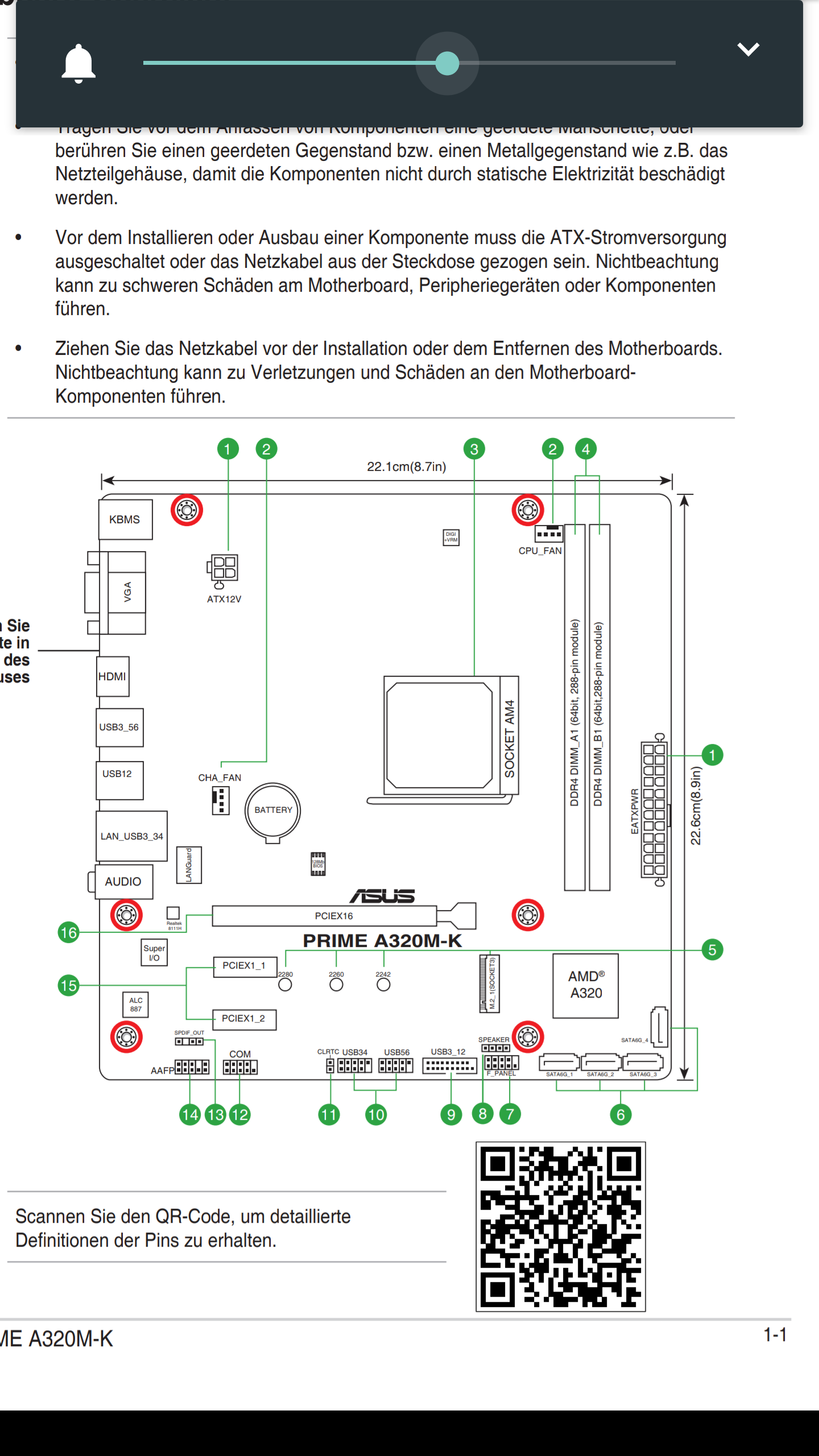

Wo sind die Cha Fan ich sehe nur einen dort
Und die CPU Fan sollte man ja nur für die CPU Belüftung benutzen
Ich möchte 2 Gehäuse Lüfter einbauen und ich sehe dort nur einen Cha Fan der Support hatte mor gesagt es gibt 2 dort wo denn ich sehe keinen?
Bzw. Keinen 2. Cha Fan

Okee und wie kann ich jetzt dort einen 2. Lüfter Anschließen ? Der Support hatte mir das nämlich empfohlen weil ich eine neue Graka einbaue die RX 590 AmD Reden Sapphire 8 GB
