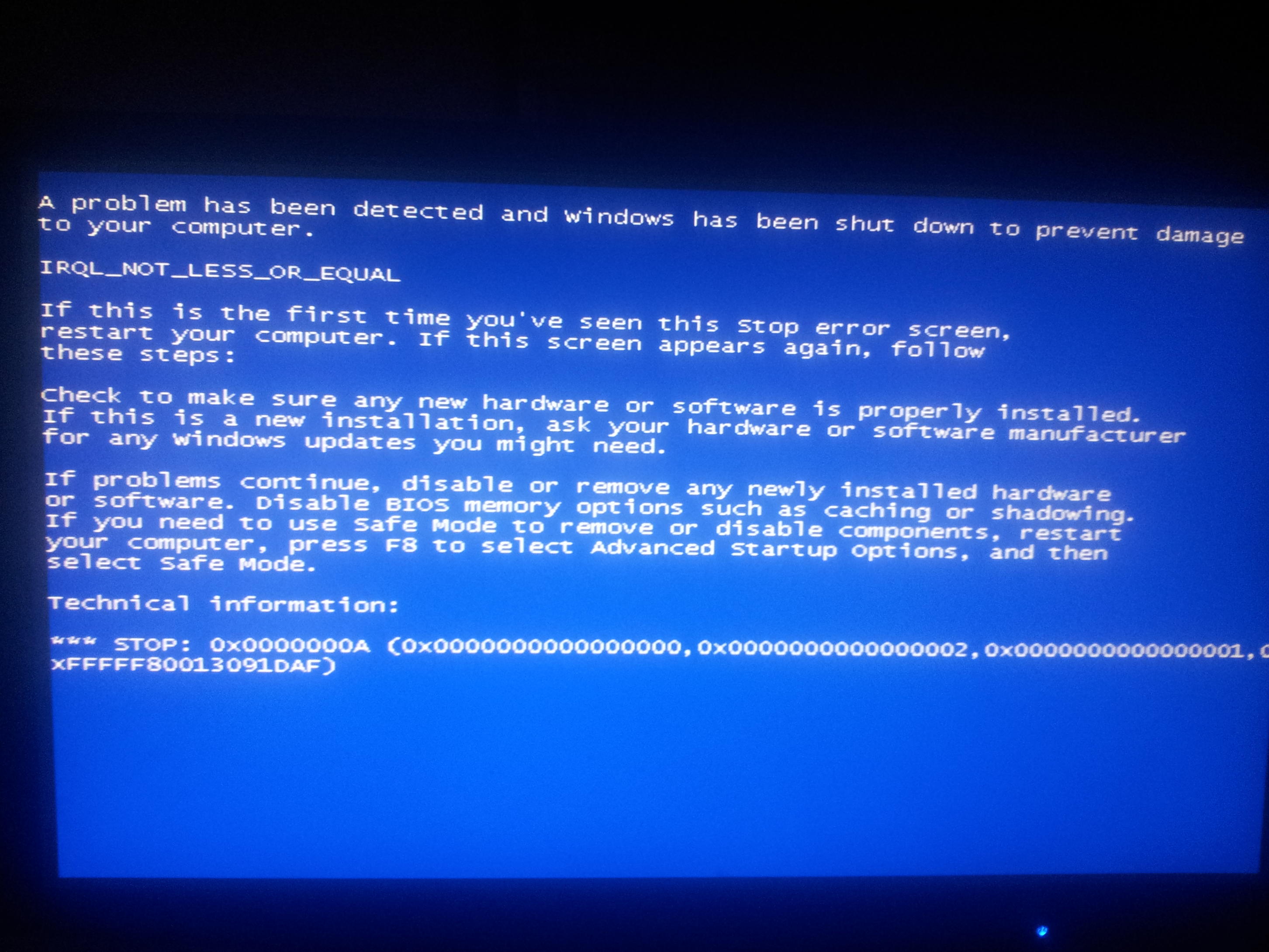

Hallo, habe folgendes System
Ich besitze seid ca. 2 Jahren ein Komplettsystem Acer Aspire M3910
Technische Daten:
CPU: i5 650 3200 Mhz
Arbeitsspeicher: 4096 Mb 1333
Grafik: Nvidia Gefore 320GT 1 GB Speicher
HDD: 1 TB Hitachi
Netzteil: 300 W
Habe mir neuen Arbeitsspeicher zugelegt http://www.alternate.de/Corsair/DIMM-8-GB-DDR3-1333-Kit-Arbeitsspeicher/html/product/575624? und wollte ihn gestern einbauen.
Was ist da los? Wie kann ich das Problem lösen?

Überprüfe mal die BIOS-Einstellungen. Sind die Einstellungen für den RAM richtig gesetzt? Spannung, Takt, Latenzen?

scheinbar ist er entweder defekt oder nicht kompatibel. Wenn dein alter Speicher noch funktioniert (daher die Empfehlung mit Rückbau) dann wird es aller Wahrscheinlichkeit nach ein Defekt sein, den du reklamieren solltest.

Ein 0A Stop hat doch nix mit SATA AHCI / IDE zu tun? Ich bin ebenfalls der Meinung das der Speicher nochmal zurückgetauscht werden sollte.
Kommt immer der selbe Bluescreen, oder variieren diese? Falls unterschiedliche würde ich auf defekten Speicher tippen. Falls immer der gleich könnte es eher ein Kompatibilitätsproblem oder Problem mit den Speichersettings im BIOS sein.

0x000...0A...hat damit etwas zu tun, dass die Hardware geändert wurde > / eine Software / Treiber nicht richtig funktionieren -

Wenn der RAM ZUSÄTZLICH eingebaut wurde, weichen vermutlich die Timings der unterschiedlichen Modelle voneinander ab.
Ansonsten, wie bereits erwähnt, mal einzeln durchprobieren. 80€ für 1333er-RAM finde ich teuer, dafür bekommt man auch 2400er.

Wie ich schon sage, überprüfe mal ob im BIOS die Einstellungen des RAMs passen. Wenn diese Stimmen, dann probiere mit jedem einzelnen Modul, ob der Rechner startet. Probier hier auch mit einem deiner ursprünglich funktionierenden Module auch jeden Steckplatz durch. Es kann ja auch sein das ein Steckplatz defekt ist.

Du mußt den RAM irgendwo/irgendiwe auslesen. Ob Dual- oder Single-Rank.
Auf die Schnele mal anschauen ob unter dem Blech ein- oder beidseitig Klötzchen sind.
Du wirst wohl dasselbe Problem haben wie alle die so ein uralt-System mit neuem RAM bestücken wollen.
Die Chips sind einfach zu groß.
