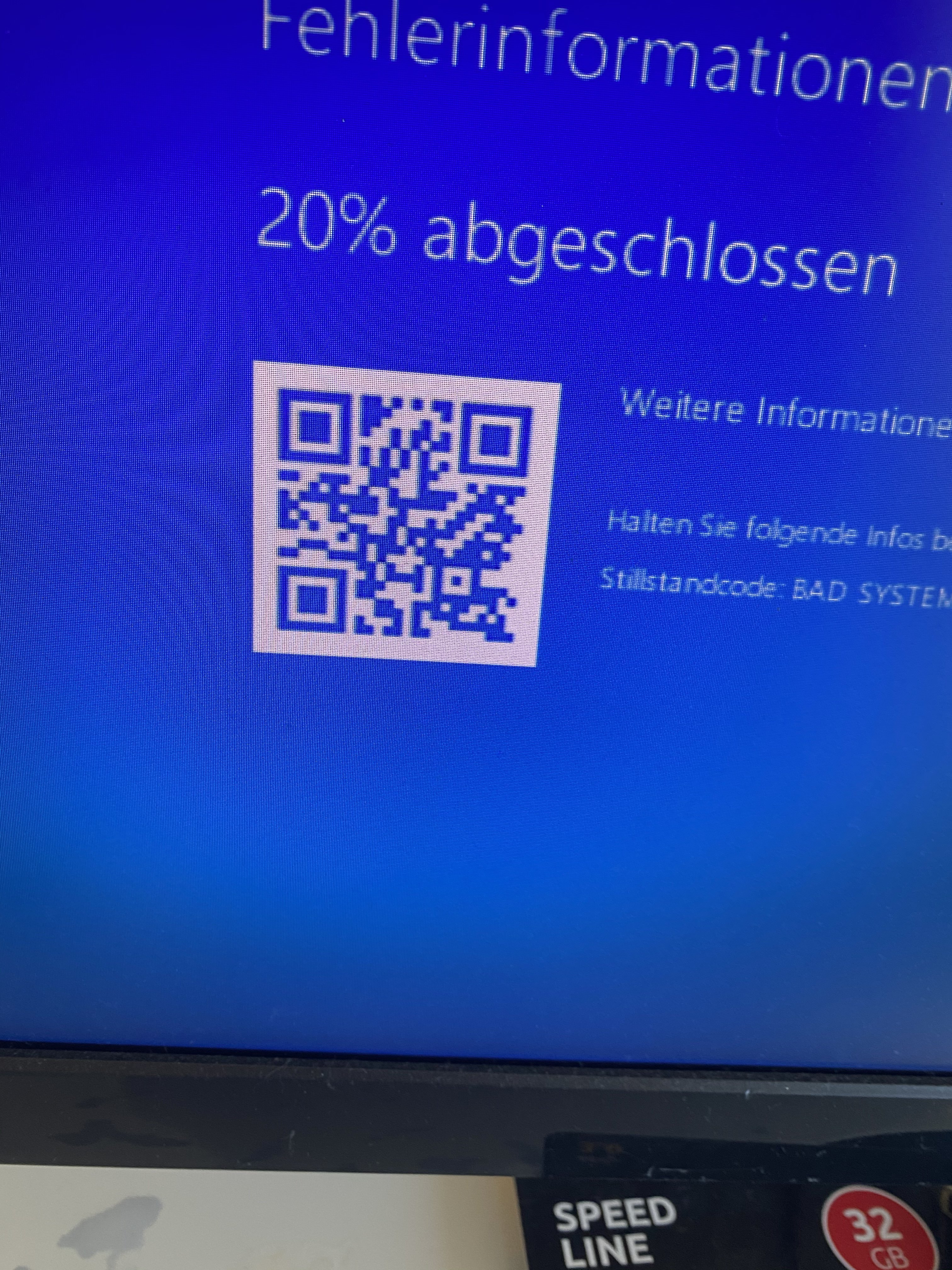

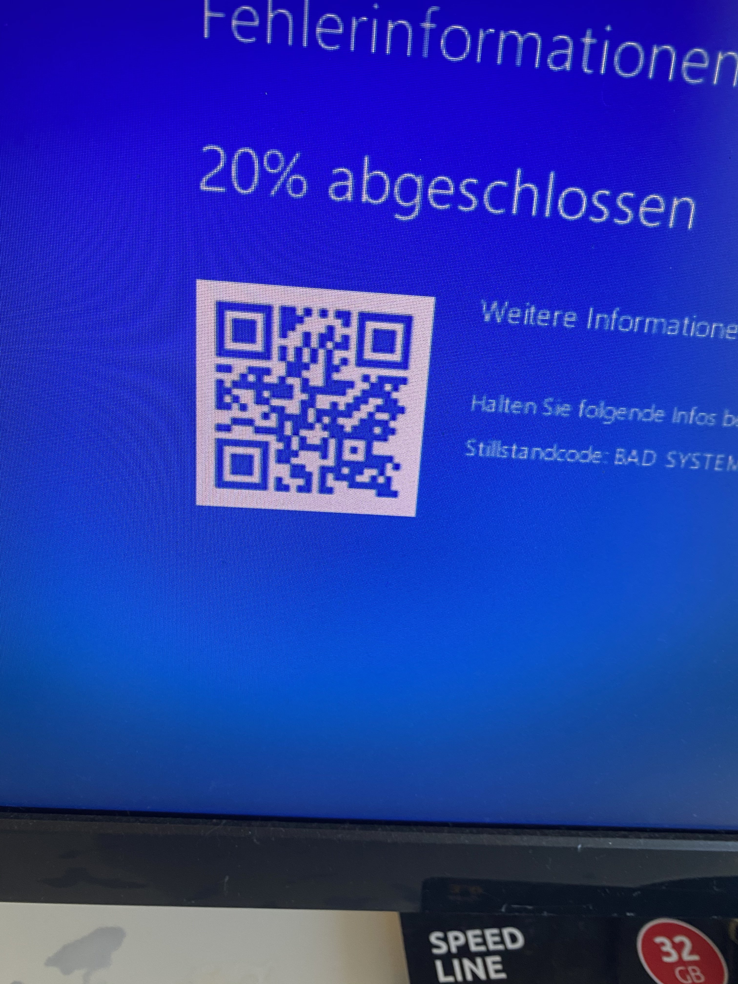

Bekomme seit heute Mittag jedes Mal diesen Bluescreen beim Neustart, kurz vor dem Desktop. Windows startet nicht mal bis zum Desktop.
Was könnte das sein? Habe mir vorhin eine Software neu installiert, vielleicht ein Virus?
Folgende Fehlermeldungen erscheinen:
CRITICAL_PROCESS_DIED
  • SYSTEM_THREAD_EXCEPTION_NOT_HANDLED
  • IRQL_NOT_LESS_OR_EQUAL
  • VIDEO_TDR_TIMEOUT_DETECTED
  • PAGE_FAULT_IN_NONPAGED_AREA
  • SYSTEM_SERVICE_EXCEPTION
  • DPC_WATCHDOG_VIOLATION
Habe WIN10. Diagnose hilft auch nicht!

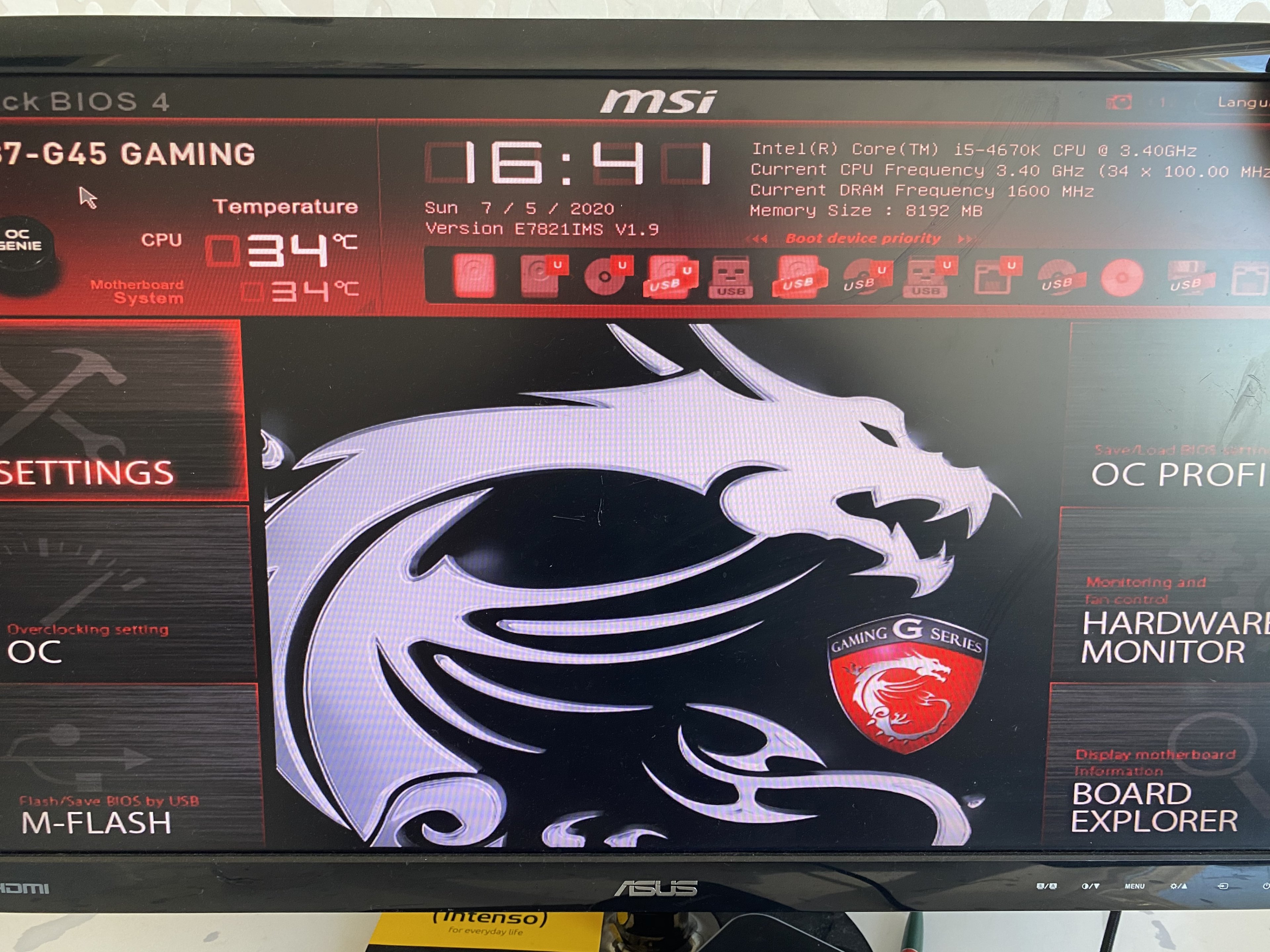

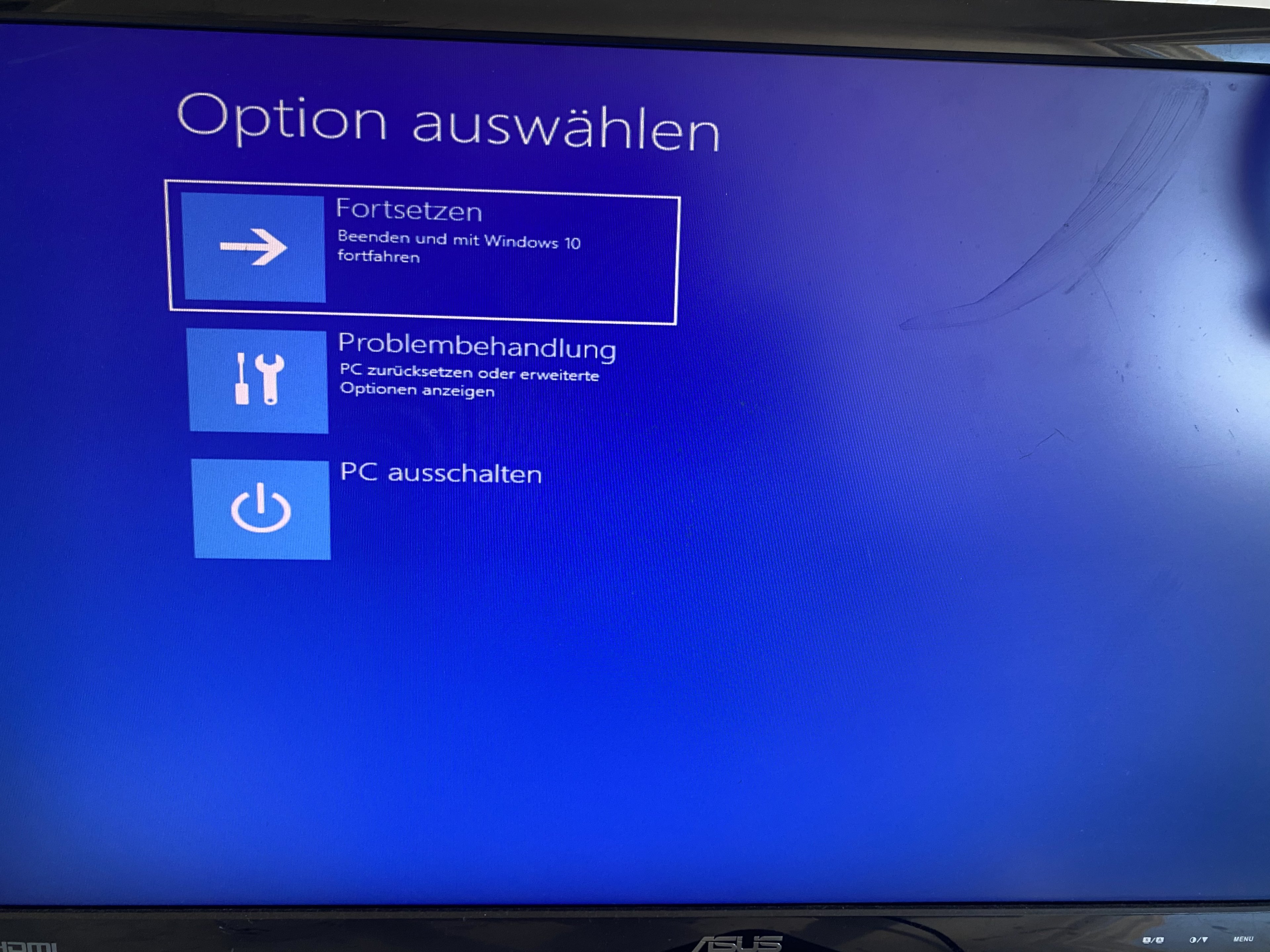

Folgende Sachen habe ich zur Auswahl.
Im UEFI habe ich nichts geändert. Habe vorhin den Rechner versehentlich im Betrieb Stromkabel gezogen. Liegt es vielleicht daran?
was soll ich ändern im UEFI?
System Wiederherstellung von gestern (wo alles ging) war erfolglos.

Problembehandlung -> Starteinstellungen -> Neu starten -> Taste 4 drücken (oder F4).
Sollte Windows dann starten hast du die Möglichkeit des Zurücksetzen, dem Deinstallieren der vor kurzem installierten Software. usw.
Ost-Ösi schrieb:
Hast du im UEFI/BIOS für Prozessor und DRAM die Frequenzen, Timings, Spannungen (uU auch XMP) selber umgestellt? Dann wprde ich empfehlen einmal die Defaulteinstellungen wieder zu laden.
wie lade ich die default Einstellungen ?

Im UEFI gibt es normal einen Einstellpunkt; meist recht am Ende, wo man Einstellvorgang abspeicht und verläßt.
ging leider nicht er startet neu und dann fährt er wieder runter und startet neu.

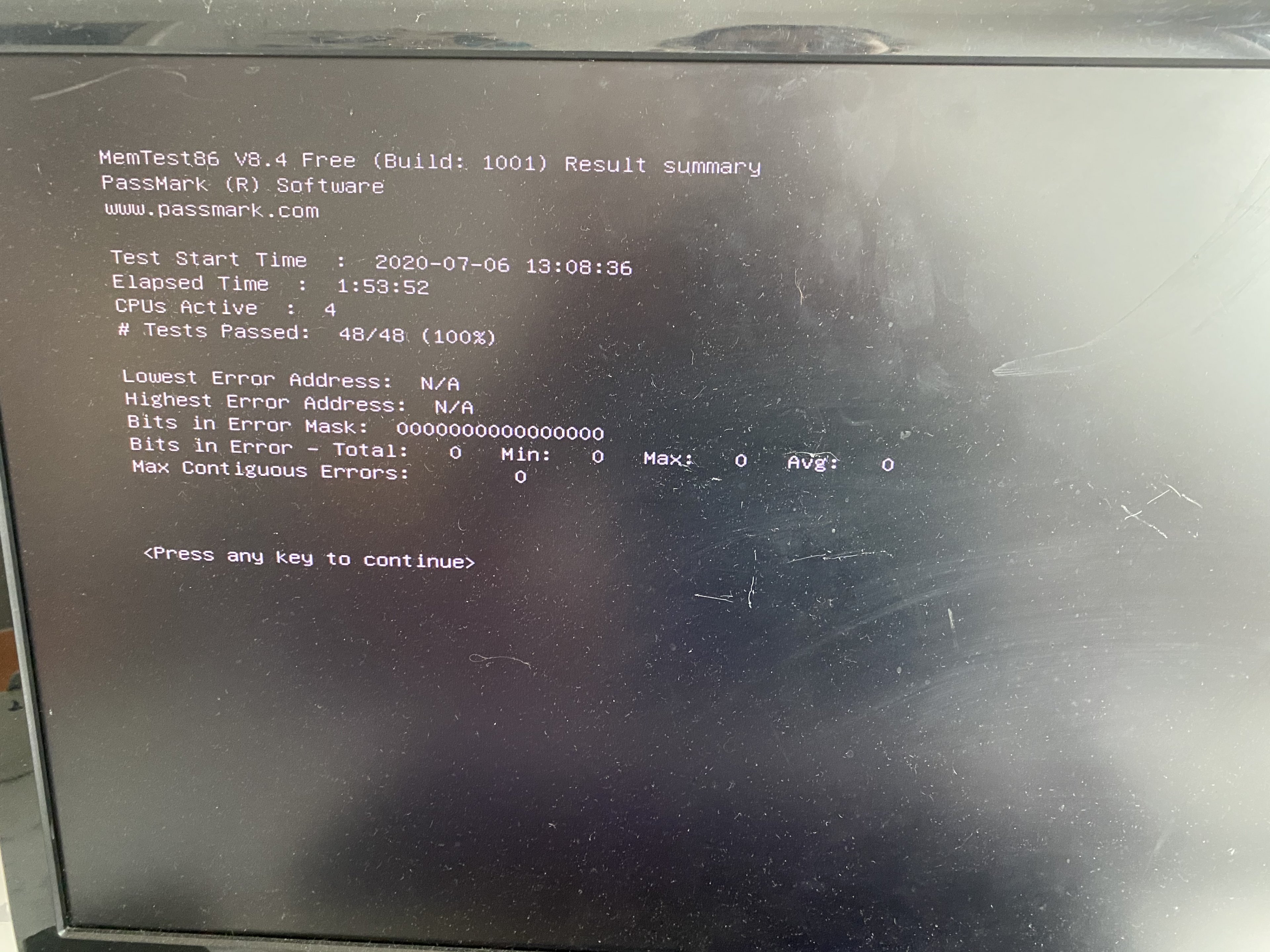

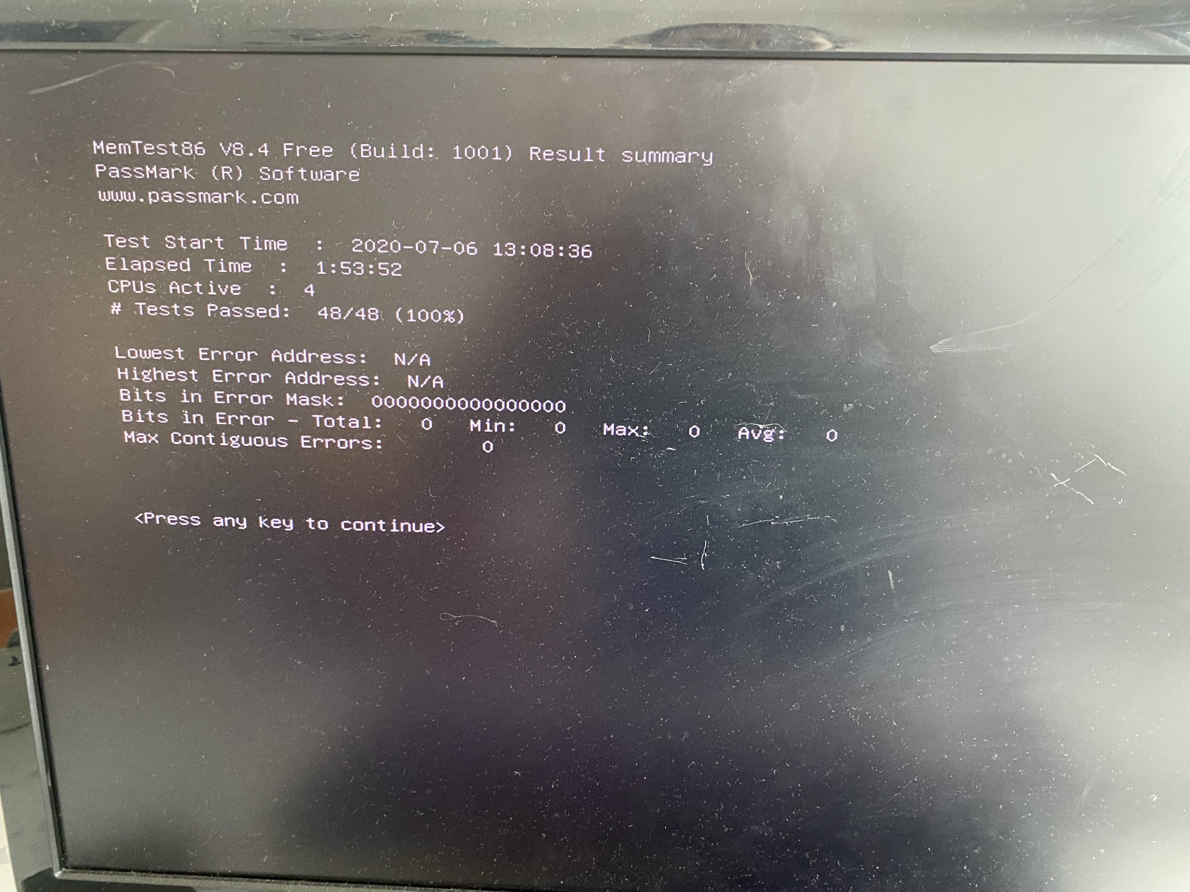

So, Ich habe das UEFI Reseted und lasse gerade MemTest86 laufen. Er ist bei Pass3/4 und hat bisher keine Fehler gefunden. Sobald er fertig ist probiere ich das Secure Boot aus.
Von 6 Bootversuchen, lädt er einmal Windows so dass ich ca für 15 min wieder normal arbeiten kann, bis dann wieder der Blue Screen kommt mit Critical Process ... und es geht wieder von vorne los...
Update: Memtest lief erfolgreich durch, keine Probleme gefunden.
