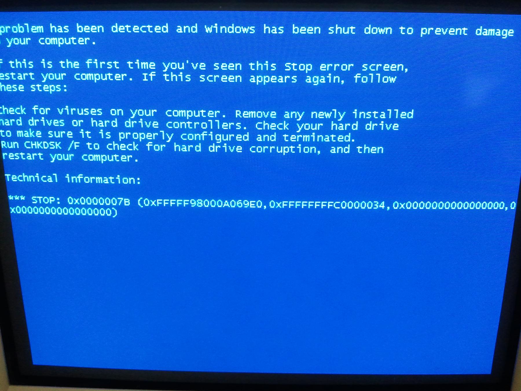

Habe hier grad nen Packerd Bell PC den ich reparieren soll. Wenn man ihn einschaltet kommt man bis zum Ladebalken und grad wenn er den balken einblendet kommt direkt nen Bluescrenn (STOP: 0x0000007B). Hab die Speicher getestet mit Memtest, keine Fehler entdeckt. Festplatte gecheckt, auch keine Fehler. Ich weiß echt nicht weiter hier. Hoffentlich könnt ihr mir helfen.
Unten noch ein screen von der Meldung.
Als Betriebssystem ist Windows Vista installiert.

Abgesicherter Modus teste ich grad. Falls es euch hilft es ist ein Packerd Bell IMedia X6606GE.
Im Abgesicherten Modus kommt der selbe Fehler.
Hab die Platte an nen anderen PC angehängt und mit GDATA Internet Security geprüft, wurde nix gefunden.
hab auch eine neue Platte angeschlossen, aber da kommt der selbe Fehler, also kann ich Viren schonmal ausschließen.

Also bootet der PC von keiner Festplatte? Dann wäre ja ein Defekt der Platte eher unwahrscheinlich und das Problem läge dann wohl an anderer Stelle. Die Daten zu sichern sollte somit eigentlich auch kein Problem darstellen; dann wäre das Problem an sich zwar nicht gelöst, aber immerhin...
Das Problem ist, selbst bei einer anderen Platte kommt genau der selbe Fehler. Komisch ist aber, dass im BIOS neben der Festplatte und dem DVD Brenner in klammern RAID steht. Und ich kann auch nicht von RAID auf AHCI oder IDE stellen.
Der Bootsektor scheint defekt zu sein.
Mach einfach was der Bluescreen dir sagt.
Bei "Ausführen" CHKDSK /F eingeben und einfach machen lassen.

Probiere einfach mal die "als letzte bekannt funktionierende Konfiguration" aus.
Die Option findest du in den erweiterten Systemstarteinstellungen (mit F8 - wie zum abgesicherten Modus).
Das wird aber vermutlich die Ursache deines Problems sein. Kennst du die Vorgeschichte, wie es zu dem Problem gekommen ist?
