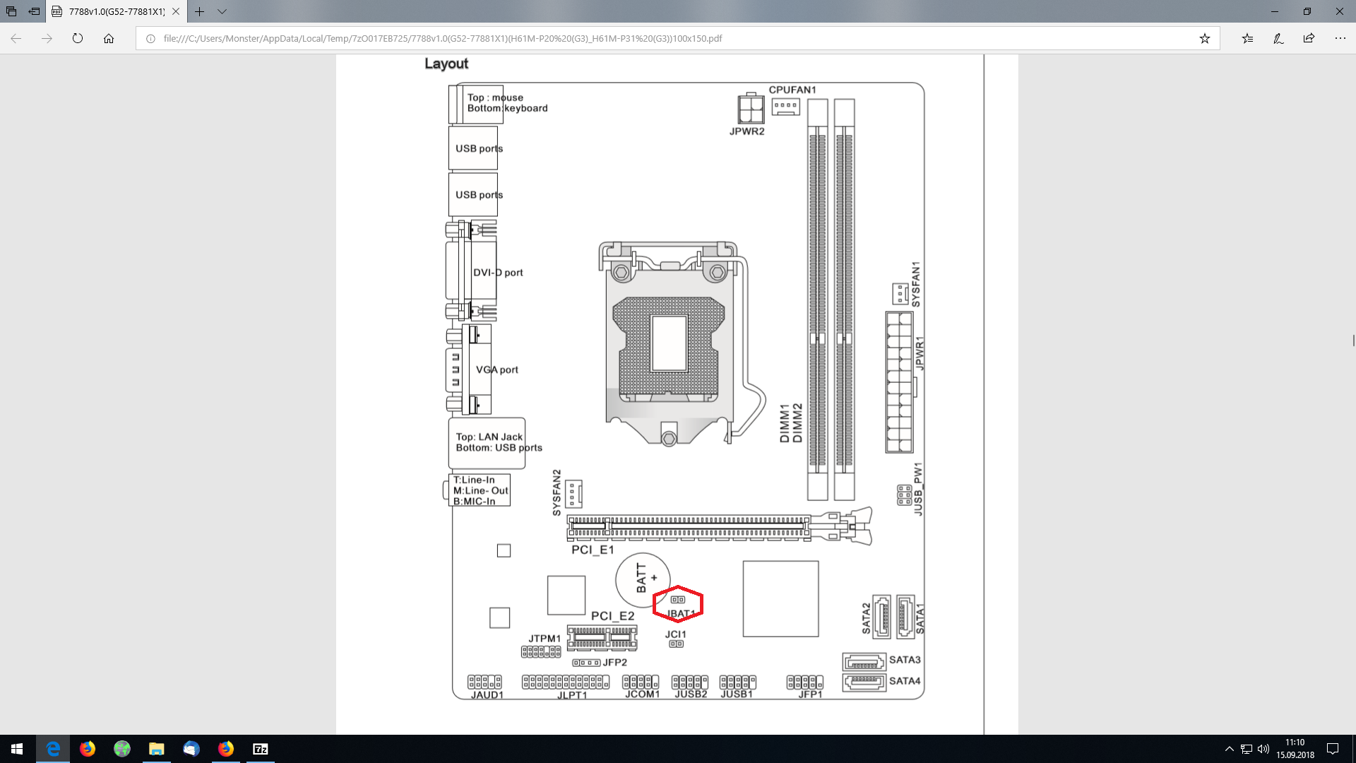

CMOS Reset durchführen
Steckbrücke zur CMoS-Löschung: JBAt der onboard CMoS Speicher (rAM) wird über eine zusätzliche Betterie mit Strom versorgt, um die daten der Systemkonfiguration zu speichern. er ermöglicht es dem Betriebssystem, mit jedem einschalten automatisch hochzufahren. Wenn Sie die Systemkonfiguration löschen wollen, müssen Sie die Steckbrücke für kurze Zeit umsetzen (Löschen daten).
WiCHtiG:
Wenn das System ausgeschaltet ist, können Sie die zwei Pins once mit einem Metallgegenstand einmalig berühren, um die d aten im CM o S zu löschen. Ver suchen Sie niemals die d aten im CM o S zu löschen, wenn das System einge schaltet ist. d ie Hauptplatine kann dadurch beschädigen

Im Post #10 habe ich ein Screennshot von deinem Mainbord hochgeladen, dort ist ein roter Kreis welches die Position deines CMos Reset zeigt.
1. PC runterfahren (Powerstecker nicht entfernen)
2. Mit einem "Jumper" oder einem beliebigen "Metallteil" kurzschliessen (für ca. 5 Sekunden halten)
3. PC wieder einschalten und schauen ob sich das Problem gelöst hat.
!Durch den CMOS-Reset wird deine Hardware komplett neu eingelesen, dies sollte man machen wenn man die CPU o. Ram wechselt, da ein einfaches (F5-Reset to Factoy default) nicht ausreicht.

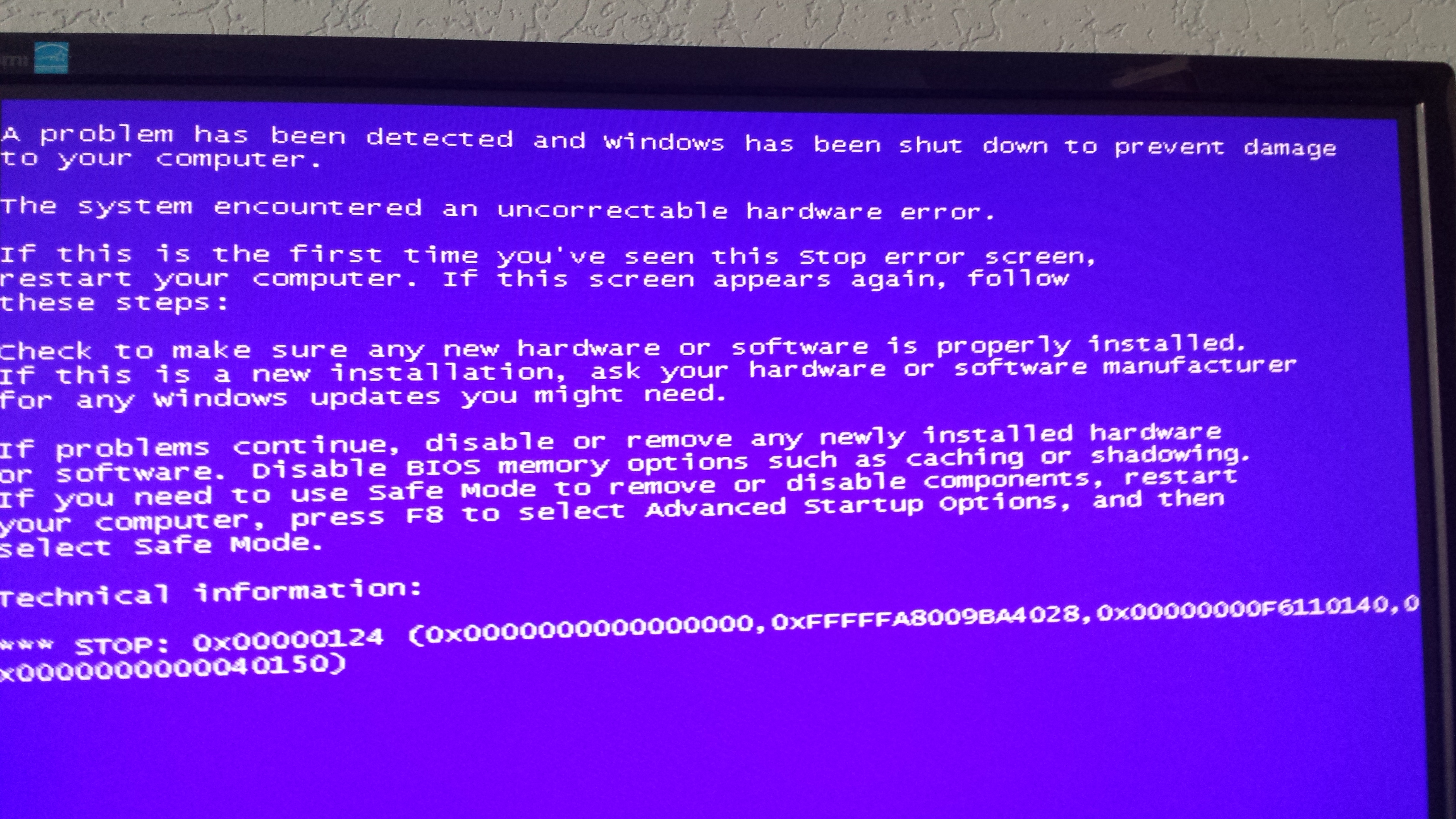

Bluescreen beim normalen Starten von Windows, da startet man dann erst mal im abgesicherten Modus. Kommt da kein bluescreen, kann man weitersehen.
Und auch mal auf den bluescreen schauen, was da überhaupt steht.
Abgesicherten Modus habe ich auch schon. Wenn ich zuhause bin mache ich ein Foto vom Bluescreen.
sry das ich erst jetzt schreibe ja genau. Hir ein Foto vom Bluescreen.

Das scheint eine überhitzung zu sein prüf mal den sitz des lüfters oder schau nach wie verstaubt dein system ist
Also wie gesagt, wenn ich den i5 wieder einbaue funktioniert alles wie gewohnt. Nur der I7 führt zum Bluescreen.
Ich bin echt Ratlos...
